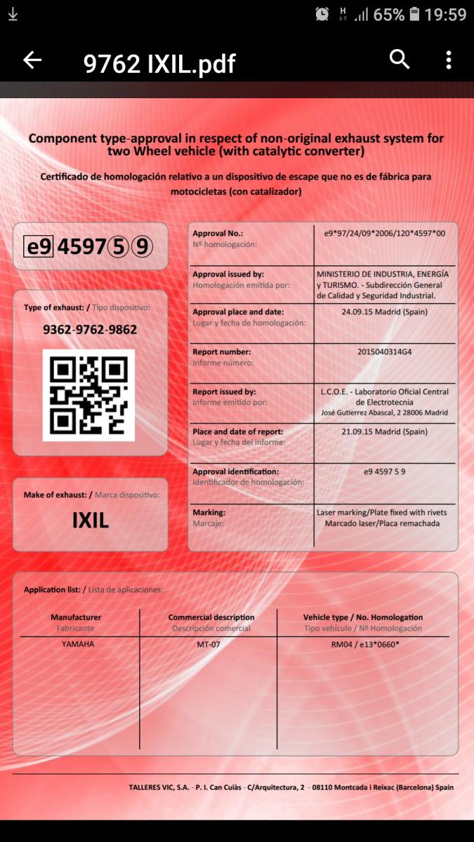

Vorrei mettere uno scarico After market e ho trovato uno scarico completo che ha inciso la sigla e9 circondata da un quadrato, poi il numero 4597, poi il numero 5 cerchiato e infine il numero 9 cerchiato...
dite che rispetta tutte le regole di omologazione ?

Per essere a norma deve rispettare le direttive CAP 9 (dB) e CAP 5 (gas)
Avendo entrambe le diciture direi di sì

Nel libretto la tua mt07 è segnata come rm04?
Se è così va bene..mi fa strano che si sia stampata solo una omologazione in quanto dovresti averne 2..una per i collettori e una per il terminale..almeno per il mio arrow è così poi ognuno fa come vuole..
Rm14 a 01
Ho trovato questa sigla sul mio libretto...
Quindi non va bene?
Sul sito del produttore dello scarico c'è solo quel certificato lì...
Modificato da Rugge8guy
Eh no è per la versione euro 3..devi avere la stessa sigla..
Devo trovare uno scarico con sigla rm14 giusto?
Grazie
Eh per quel che ne so io si!
