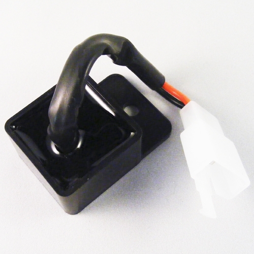

Cerca su ebay "rele frecce yamaha" e ti compariranno vari modelli, io sulle mie moto ho sempre usato quello che vedi in foto. E'  plu&play e va bene per tutti i tipi di lampadine (incandescenza e led) anche se miste, come nel tuo caso.
