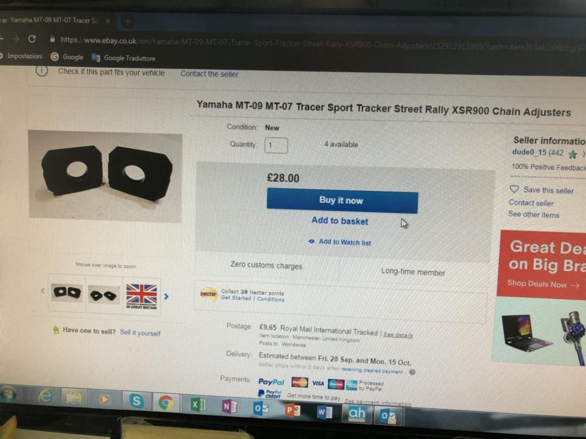

Io ne ho preso uno su eBay dall’Inghilterra, 50€ funziona benissimo.
Però il link con il telefono non lo trovo
Quando vado a casa, se vuoi faccio la foto.
Registro di cacca è esattamente la mia opinione!
Provo a cercare il registro aftermarket su e-bay..
Grazie ciao ciao
Oggi pomeriggio ti posto la foto, così individui qual’è.

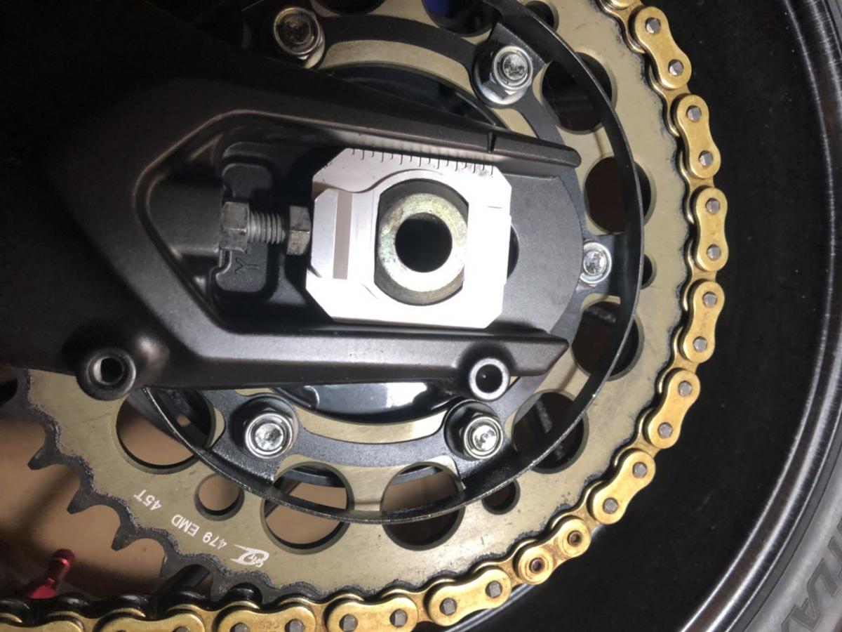

I miei sono questi, ma color alluminio.
inserita immagine con la corretta procedura

Registri trovati grazie 1000!

Questo è il mio registro.

Molto belli! E sicuramente molto meglio degli originali!

Bella foto che fa capire bene come il registro after market evita l'inconveniente di serraggio del perno ruota.
