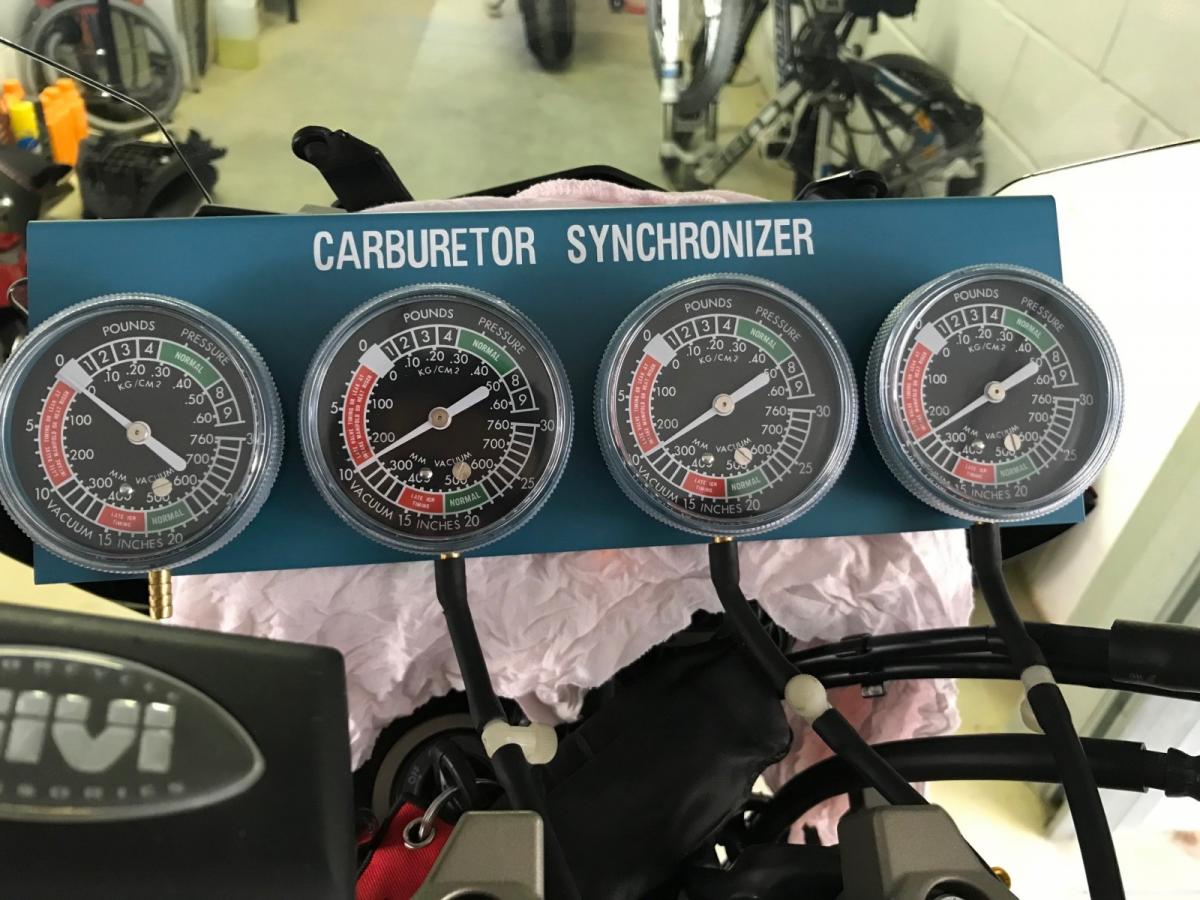

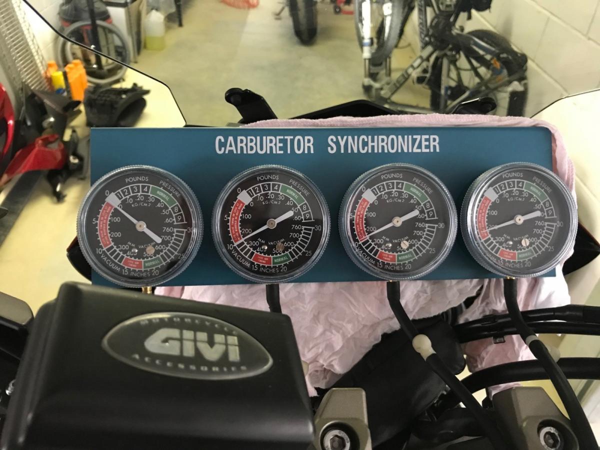

personalmente ho risolto questo noioso problema sulla mia (euro 3) alzando il CO a +4 sui tre cilindri e rifacendo la sincronizzazione dei corpi farfallati. Ho anche resettato il TPS con una procedura manuale che ho trovato sul forum.
Ciao.
qui vedi il risultato sopo 15.000km
prima
dopo
