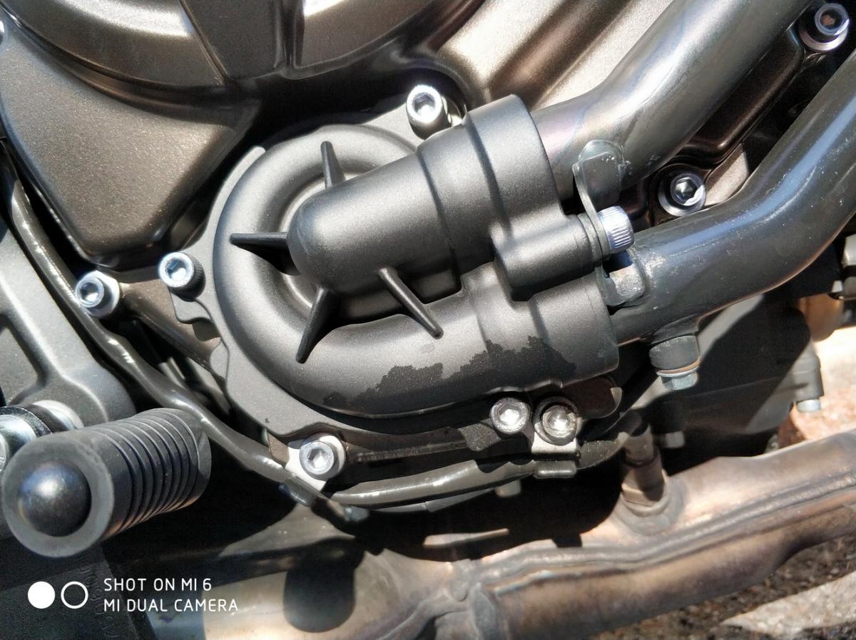

Stamane mi preparo ad uscire in moto e noto una goccia di olio a terra, sul lato destro
Guardo bene e la zona sotto la pompa dell'acqua è tutta imbrattata di olio, sino allo scarico
L'officina è chiusa per ferie sino a lunedì, non mi fido a fare grandi km, la uso in città per spostarmi sino al lavoro. Che può essere?

E' olio @etorty
Ha trovato una macchia in cortile mio padre stamane (ero a cena dai miei ieri sera) ed una macchia l'ho trovata in garage io stamane, e pulendo la zona con uno scottex è olio motore
Se fosse liquido refrigerante sarebbe arancio (ce l'avevo sull'Xmax, mai risolta)
Mh... allora prova a stringere (con cautela e possibilmente chiave dinamometrica) le brugole del carter di destra. Le mie erano tutte da tirare un pochino, tre anni fa (mi pare sia passato tutto questo tempo, ad occhio).
Tienici aggiornati.
Ho letto nell'altra discussione, proverò così
Una tiratina a mano (non ho la dinamometrica qui da me)
Nell'attesa riapra la concessionaria
Fai solo un quarto di giro per ogni brugola, meglio non correre rischi.
Meglio una goccia di olio che esce piuttosto che un filetto spanato.
Pensandoci bene, anche solo 1/8 di giro.
