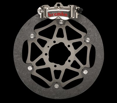

Tanto per buttarla un po' in caciara - guardando nell'ambiente motorsport/road racing ad alti livelli - pochissime realtà utilizzano questo sistema, preferendo piste tradizionali ma con soluzioni più o meno esotiche:
Brembo - carboceramici a pista intera

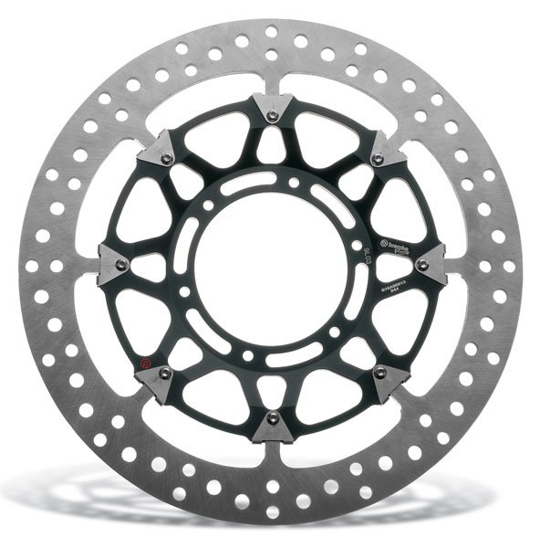

Brembo -  T-Drive a pista forata

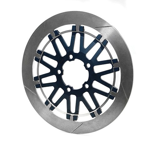

PFM - ghisa duttile con scanalature (particolare ma impressionante, IMHO)
