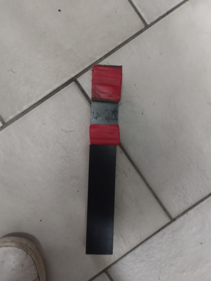

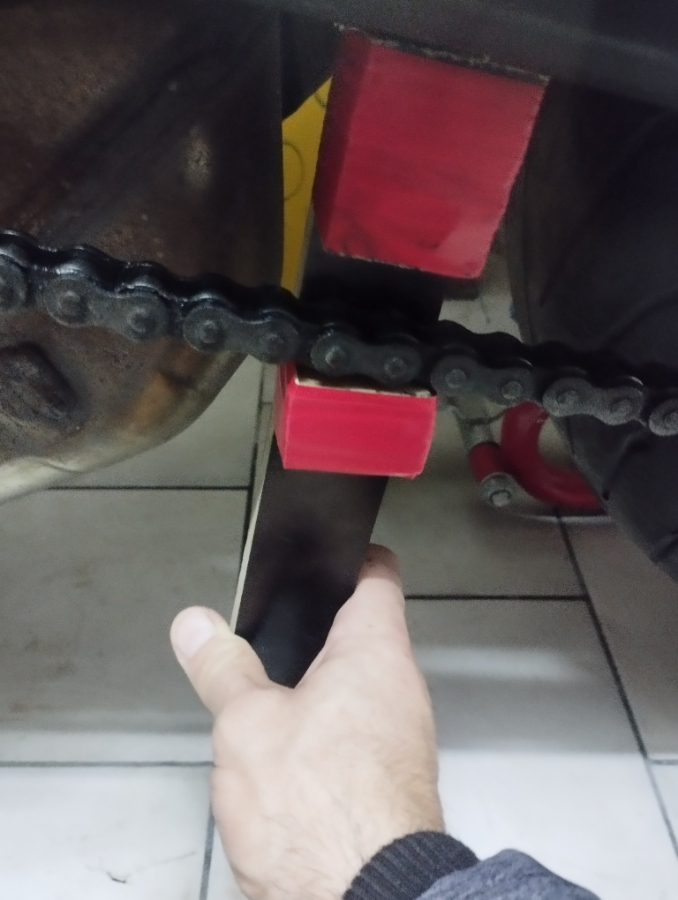

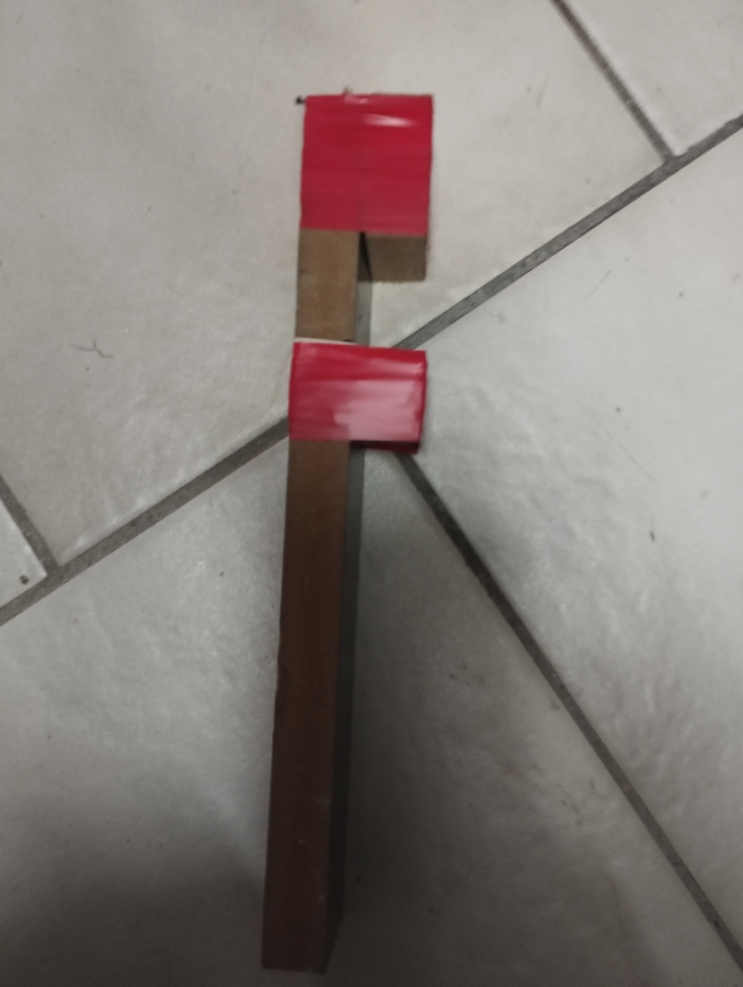

Seguendo l'esempio di @Modelero (grazie forum) mi sono fatto una dima per il controllo della catena "speditivo" usando un avanzo di legno (forse cartone pressato) di Ikea, 4 viti e nastro isolante rosso per aumentare la visibilità. Ho preso la misura "perfetta" come dice il libretto uso e manutenzione e da lì in poi la controllo in pochi secondi
La misura sulla tracer e le altre MT va però fatta mentre si tiene la catena tirata verso il basso con le dita
Sul mio libretto c'è la misura tra 3,5 e 4,5 cm su cavalletto centrale (tracer 900 my2019) e quella è la misura che ho preso. Comunque chi è più ingegnoso può dotare una soluzione di dima più molla che spinga la catena per avere la misurazione precisa

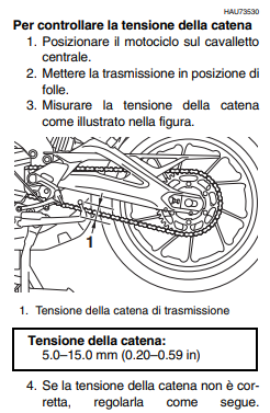

Sulla prima serie €3 (MT09TRA) c'è segnato di misurare l'oscillazione:

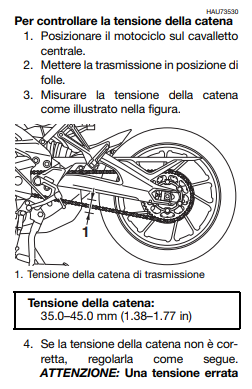

Sulla seconda serie €4 (MTT850) uguale (ma misura diversa)

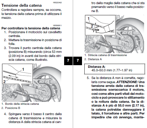

Sulla terza serie €5 (MTT890 o MTT890D nel caso della GT) c'è segnato di tirare la catena ma la misura è la stessa della versione precedente dove non si tirava...
