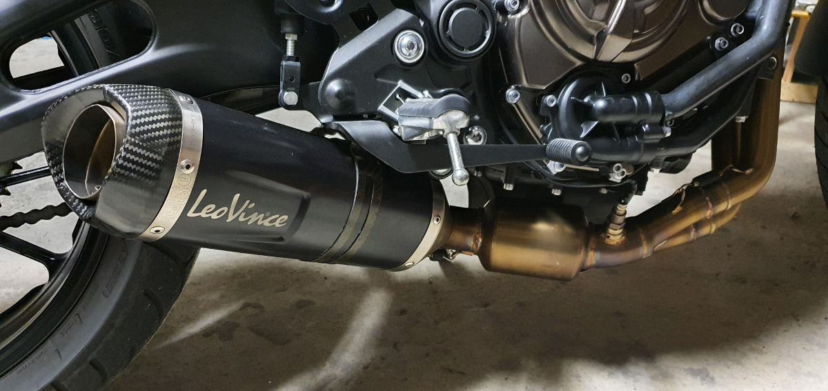

Aggiorno la discussione su questo scarico....
Ho messo scarico completo con catalizzatore e dbkiller, entrambe le omologazioni suono ed emissioni.
Montaggio semplice, fatto foro da 16mm in fondo al dbkiller. Iniziato con punte più piccole perché il fondo è attaccato con 3-4 staffe saldate per dare fiato al terminale.
Non ho rimosso il frangifiamma.
Misurazioni:
Con dbkiller 72,2
Con dbkiller forato 76,8
Senza dbkiller 81,2
