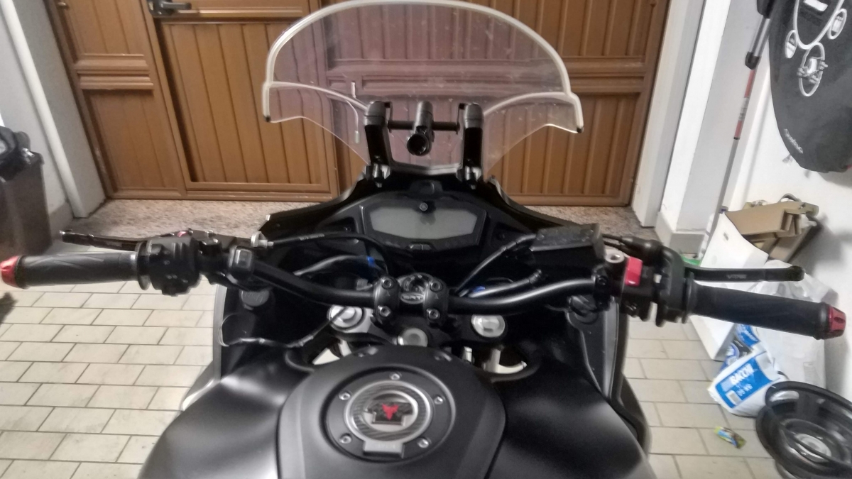

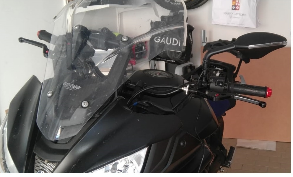

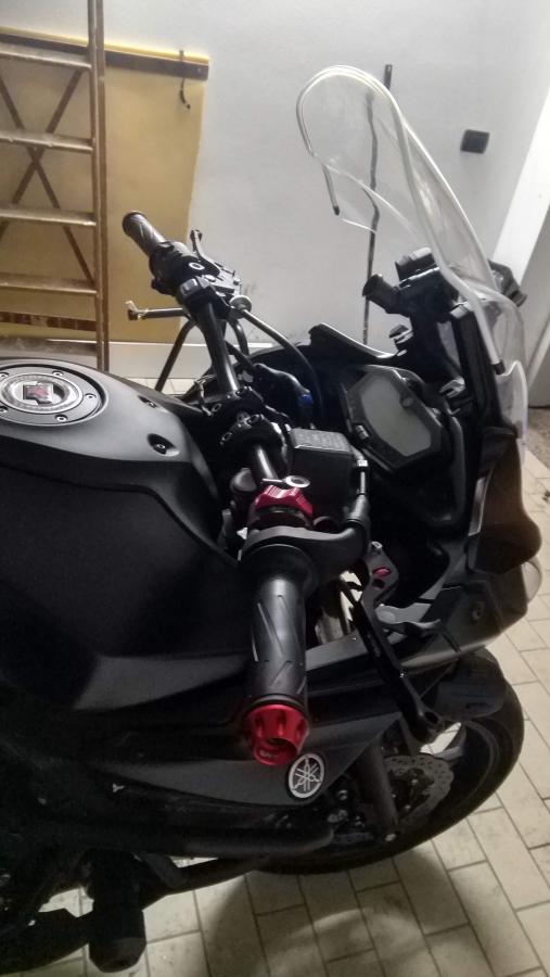

Ragazzi ho iniziato oggi a montare il manubrio srt piega alta, sembra una piega bassa ma per loro è alta, i paramani non c'è modo di rimontarli quindi vanno cambiati, e vanno presi o con frecce integrate o le frecce sugli specchietti ( come vorrei fare io)...
Ciao a tutti, ho finalmente terminato la mia odissea con il cambio manubrio.
Odissea perchè , manubrio piega alta srt in realtà è molto basso, i paramani vanno eliminati e per le frecce ho optato per degli specchietti con frecce incorporate.

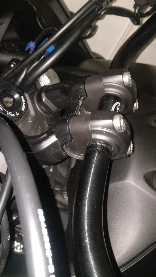

Ho aggiunto i riser perchè per me era troppo basso...
Fate attenzione perchè se avete cupolini non originali gli specchietti toccano....loro vendono come manubrio che va benissimo ma non è così..
Vi metto un paio di foto, se avete bisogno di info chiedete pure visto che è un argomento tabù!
Spero sia utile !
