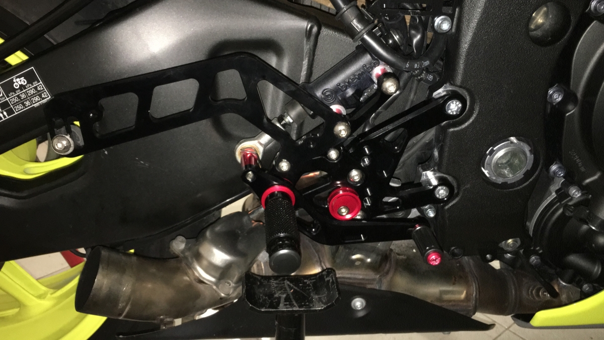

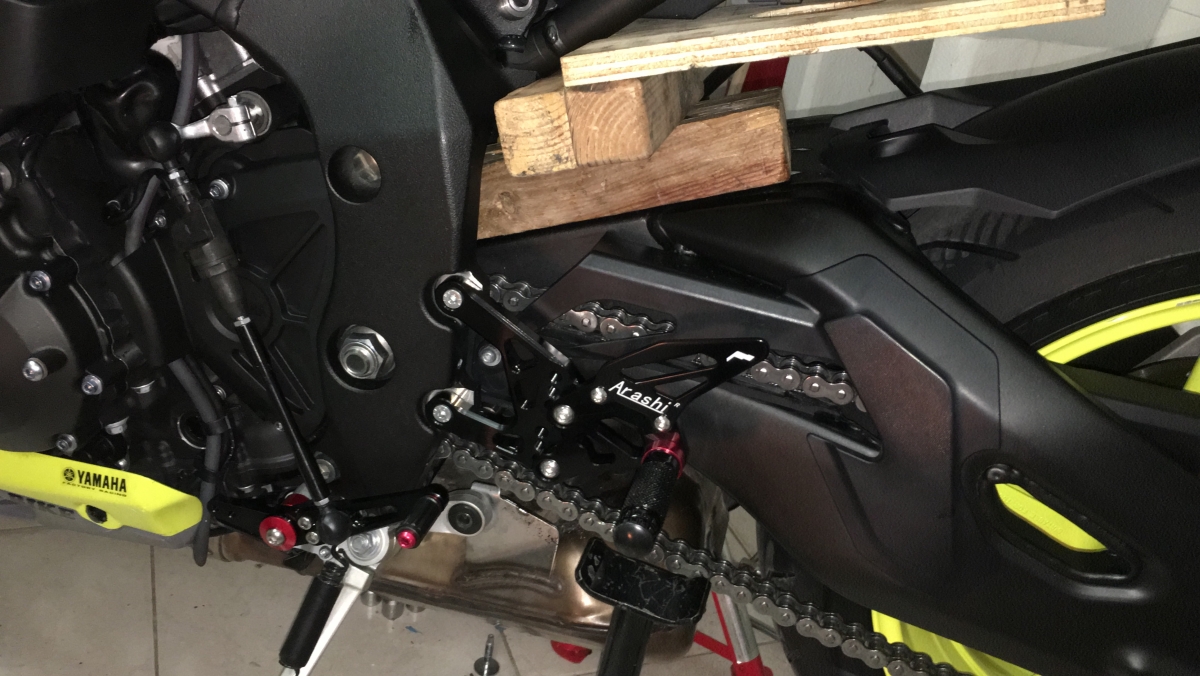

(MT-10) Dirette dal jappone Arashi pedane ?
Appena arrivate le tirate fuori dal contenitore per gioielli Arashi japan ❤️❤️❤️
Perdono hai ragione non mi ricordo mai
Le arashi al massimo arrivano da honk kong o dalla cina .
Arashi ? Sicuro ? Dovrebbe essere un preparatore jappo
PD mi hanno fottuto !!! Mi Son fidato di un venditore per una volta e la ho presa in quel posto PD
Spero che non le abbia pagate uno sproposito , in realta´non sono nemmeno per l MT10 ma per L r1 e con certi scarichi si fa fatica a fissare il silenziatore.
Di buono puoi montare l interrutore originale dello stop , senza avere problemi vari.
Ecco appunto switch freno non ci sta nella posizione che loro danno , al momento lo ho lasciato staccato , sai se crea errori ? Non lo ho disconnesso ma solo fissato dentro al telaio con una fascetta provvisoriamente .

Uno sproposito no ma se sono cinesi un po’ troppo lunedì vado da sto bastardo e lo pecorizzo
Puo´dare problemi con il cruise control e il quickshifter se vibra, in piu non andra la luce stop
Ciao, sei riuscito a montare l'interruttore di Stop? Come dovrebbe funzionare?
No l’interruttore stop no ma nessun problema ne con cruise ne con abs ne con quickshifter .
Unico difetto se freni con freno dietro con cruise inserito non stacca perché non accende luce stop
Ho capito. Hai per caso lo schema di montaggio, perchè ho delle pedane simili ma senza istruzioni non sono riuscito a capire come azionare il leveraggio dello stop. In realtà lo stop l'ho fissato con delle fascette, quindi se riuscissi a capire come funziona il leveraggio con molla riuscirei a ripristinare anche il cruise e la luce stop....
purtroppo nessun manuale di montaggio , io il sensore lo ho lasciato dentro al telaio , unica cosa che non funziona la luce stop ma presto risolverò con hydroswitch .
Il cruise funziona .
