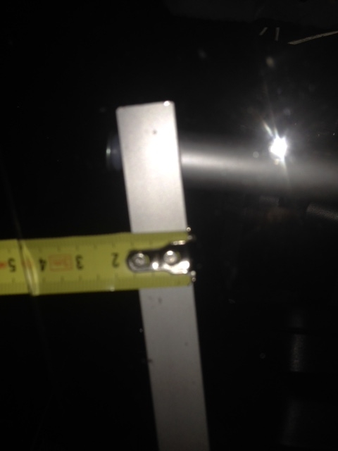

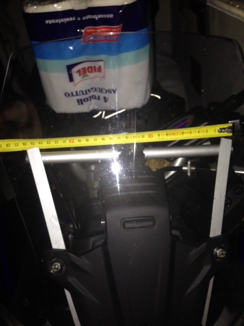

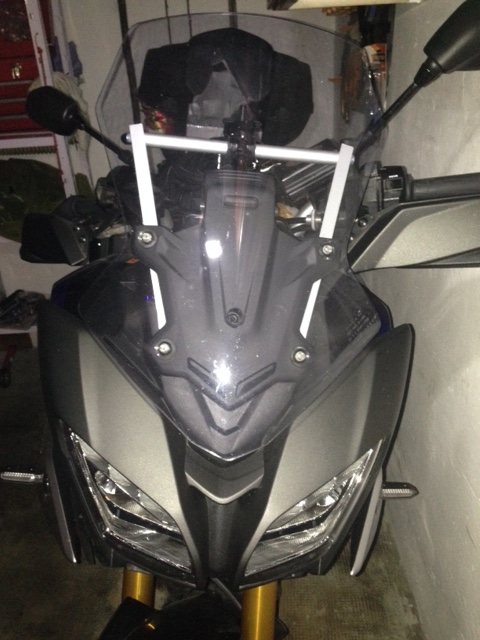

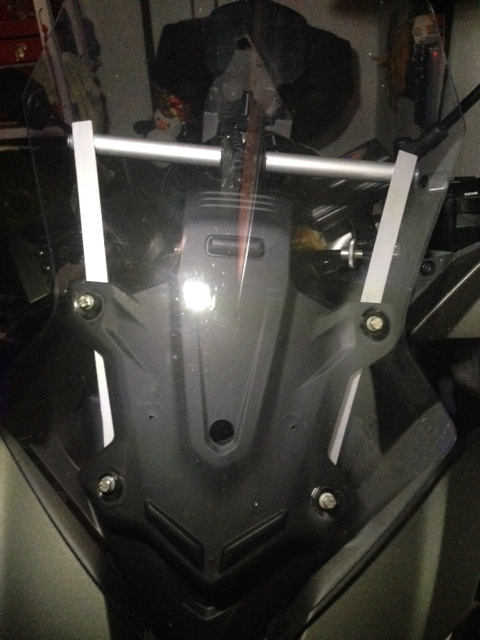

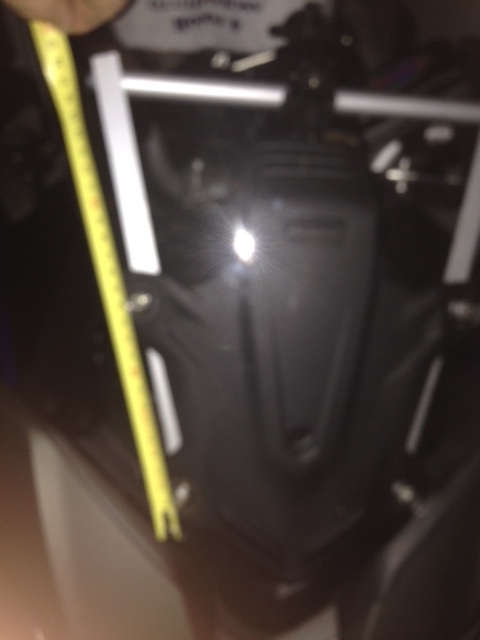

Ciao ecco le foto del lavoro...
Le bacchette ad L misurano 2 cm di lato mentre il diamentro del  tondo 1,6 cm... la lunghezza del tondo è di 24 cm come circa 28 cm la lunghezza delle bacchette.
Per fermare il tondo ho utilizzato 2 fischer che a loro volta ho bloccato con della colla "saldante" trasparente nella parte in alto a contatto con le bacchette per evitare che con le vibrazioni e sotto il peso del navigatore potesse ruotare.

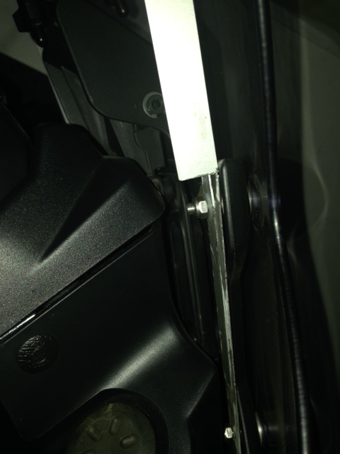

Le bacchette sono fissate con nuove viti/bulloni/rondelle plastiche leggermente più lunghe al posto delle originali (non mi ricordo il diametro...).
Le bacchette ad L, nella parte di fissaggio, sono state sagomate in modo che potessero scorrere col cruscotto senza toccare le parti (anche le viti prendetele di lunghezza idonea affinché non sfreghino sulle plastiche).
Nella parte dove risultano fissate le bacchette ho sovrapposto, con le parte tagliate, le stesse in modo che il telaio risultasse più rigido visto che le vibrazioni col peso del tom tom potrebbero nel tempo piegarsi.
Poi ognuno si cerchi le dimensioni più personali... ma l'idea è questa! Ormai è testato da due mesi ed il risultato mi sembra ottimo se penso che ho speso circa 10 euro ed un'oretta di lavoro.
