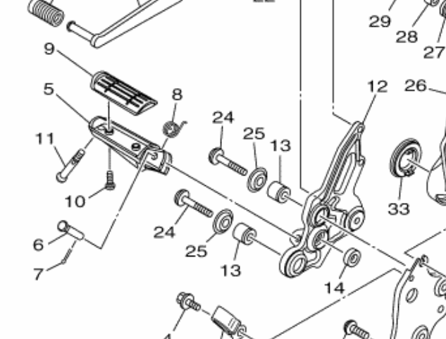

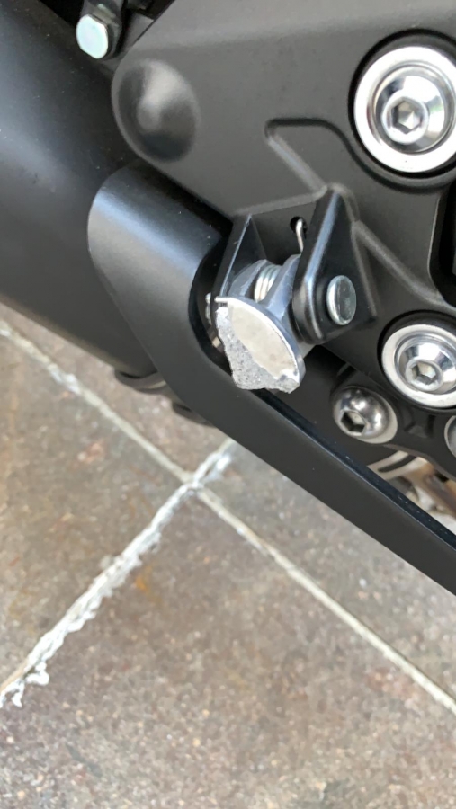

a causa di una caduta quasi da fermi mi si é spezzata la pedalina poggiatacco anteriore destra. Ho ordinato le pedaline race della Depretto moto, vi volevo chiedere se potete guidarmi nello smontaggio delle originali e successivo montaggio di quelle aftermarket.

Grazie dei consigli, comunque non sono stato chiaro: devo sostituire solamente le pedane dove si appoggia il piede. Provo ad allegare una foto per essere più chiaro.
Inoltre le "pedaline" che ho ordinato sono queste: https://www.deprettomoto.com/it/race/2150-pedane-race-guida.html.

E comunque, si tratta solo di sfilare un perno con intorno una molla e di rimettere poi il tutto uguale con il nuovo componente DPM.

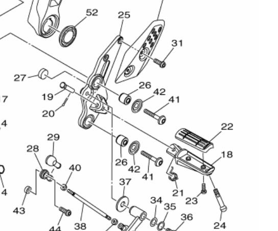

Ok grazie del consiglio. Mi chiedevo se potessi togliere tutta la base della pedalina senza difficoltà cosi che posso lavorare con più agio. Dato che dalla parte del cambio, dovrei togliere la pedalina del cambio per avere accesso al perno. Spero di esser stato chiaro.
In teoria c’è un seeger sotto il perno per sfilarlo.. starai veramente qualche minuto a fare il tutto ..

praticamente mi sono imbattuto in un problema. Sul lato destro ho cambiato la pedana senza problemi, sul sinistro bisogna smontare l leva del cambio (al piede) per fare uscire il perno della pedana; ma non riesco, è estremamente dura svitarla. Mi potete dare qualche consiglio? Grazie.
AGGIORNAMENTO
Con un pó di forza e martellate sono riuscito a svitarla: maledetto frenafiletti!! Mi consigliate di rimettere il frenafiletti ogni volta che si svita qualcosa? Io non l’ho messo ma ho serrato per bene. Posso stare tranquillo? Grazie mille.
