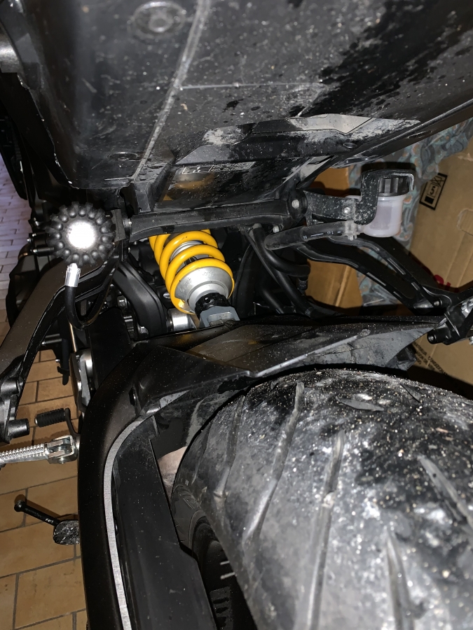

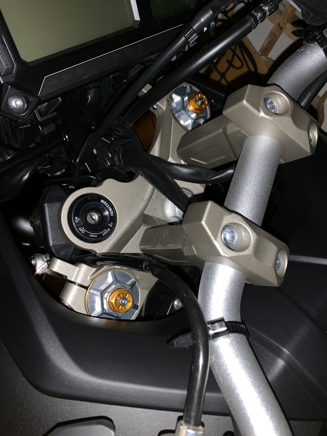

Oggi ho ritirato da una officina autorizzata ohlins (rivenditore andreani) la mia Tracer 2017 con le cartucce Misano di andreani è il mono ohlins con precarico remoto. Già l’anno scorso mi ero informato e mi avevano detto che loro sulle Tracer consigliavano di mettere anche le cartucce perché col solo mono o il kit di molle e olio ohlins non si risolveva granché. Non vedo l’ora di provarla per bene ma già avendo fatto pochi km la moto sembra un’altra, non affonda neanche così tanto in frenata e le buche sembrano velluto. Poi diciamocelo...il colore oro sul nero non stona mai!!! È costato un po’ ma a mio parere il potenziale della moto era sprecato con le penose sospensioni di serie. Non mi sentivo sicuro forzando il ritmo e il problema degli ondeggiamenti per me era semplicemente assurdo. Addirittura la prima volta che ho provato la moto in 2 si impennava sii aprendo il gas allegramente! Spero di avere risolto!

Ieri prima uscita seria in montagna e che dire...ho un’altra moto. Galleggia sulle sconnessioni, chiude finalmente le curve in uscita invece che allargare  quando do gas non si schiaccia il posteriore. Ondeggiamenti? Spariti, ora va dritta come un fuso ed è piantata a terra, a riprova che non è un problema di aerodinamica ma di sospensioni. Chi ha montato un mono serio deve per forza cambiare le cartucce davanti se no è inutile, fidatevi.
Oggi prova con moto caricata in 2 con bauletto. Sicuramente molto più sicura. Nelle uscite di curva a gas a martello si alzava un po’ davanti. Precaricato  il mono un giro la tracer era molto più stabile anche se un pelo la moto tende sempre ad alleggerirsi davanti. È proprio nel suo dna! Capisco perché gli abbiamo allungato un po’ il forcellone. Il cavalletto centrale grattava di qua e di la che era una bellezza...quello che mi fa ancora un po’ incazzare è come faccia sempre a toccare quel canchero di padellone catalitico sotto la moto con passaggi (piano) su dossi molto pronunciati o salite con marciapiede con rampa molto pronunciata. Anche oggi ha preso una botta della madonna..infatti è un bel po rientrato in dentro...speriamo che conti per non farlo toccare ancora. Sicuramente non è una moto granché studiata per una giornata in coppia ad andature un po’ spedite. Forse sulla 2018 hanno cambiato qualcosa.
