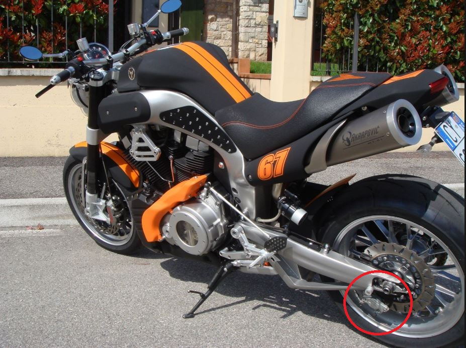

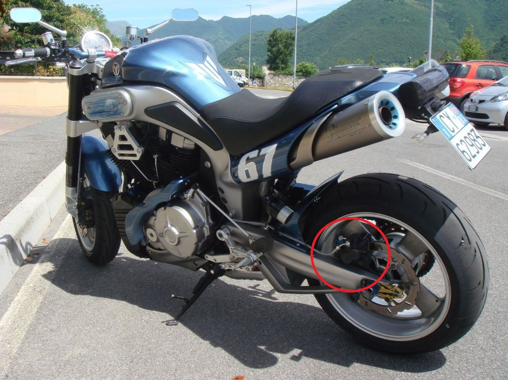

  • allego due foto di EVO     per ragioni estetiche l'aveva spostata sotto

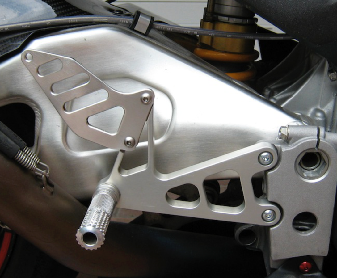

  • Rispolvero la discussione perché potrebbe essere utile a qualcun'altro,   in principio per migliorare il feeling col posteriore (che uso quanto l'anteriore ) ho alzato la pedana freno... qui

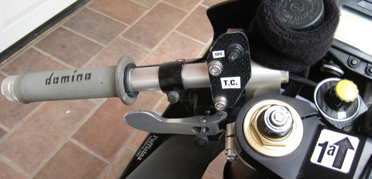

Sul CBR da pista avevo il posteriore a pollice

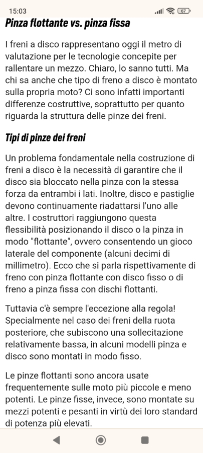

Screenshot preso dal web per chi è curioso quanto me

ci ho messo un attimo a capire...ho la testa in ufficio e sto cercando un attimo di respiro...anche perché leggendo lo screenshot sopra parla di spostamento di pochi decimi ma si riferirà sicuramente al disco perché la pinza, da pastiglie nuove a finite, si parla di qualche millimetro

In fase di funzionamento se non si considera l'usura del tempo si potrebbe dire che la pinza fa solo qualche decimo di corsa, ma comunque quell'articolo lascia il tempo che trova e non è molto preciso...
Il discorso del numero dei pistoncini lascia comunque il tempo che trova nel discorso che stiamo facendo, se si parla di potenza frenante in linea teorica è identica tra 1 o 2 pistoncini ecc.. se l'area totale è uguale (come già sappiamo), lì è discorso è che per dissipare calore servono pastiglie con maggiore superficie, e con maggiore superficie un solo pistoncino al centro tende a non far lavorare bene la pastiglia perché questa non è perfettamente rigida (se lo fosse non sarebbe un problema), e flettendo lavorerebbe solo al centro quindi scaldandosi comunque e problemi di usura ecc.. visto che comunque la forza frenante dipende solo dal coeff. d'attrito e la spinta dei pistoncini, mentre l'area del materiale frenante non influisce
Catturas.thumb.JPG.ce20edbc491b97bff065b935eab1665e.JPGCattura.thumb.JPG.32f053c023c5cb7c394b08f916bd3235.JPG
