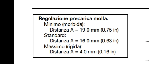

scusa ma...la precarica della forcella va a clikc o cosa? 14...16...19...

Va a millimetri, 19 è tutto morbido, 16 è standard, 4 tutta dura...
Io l'ho messa da 16 a 14, quindi più dura, senza toccare lo smorzamento e l'estensione...
Volevo sapere se è 1 cosa normale, mi sembra che affondi più velocemente e più facilmente...

Sì in effetti facendo delle prove ho frenato un po' forte però mi sembra comunque più morbida rispetto a prima, magari la variazione di 2 mm incide poco, domattina proverò ad aumentare il precarico fino ad arrivare a 10 mm, così facendo dovrei sentirla molto più dura, passando da 16 a 10 mm...
Ho lasciato estensione e smorzamento ai livelli standard...
