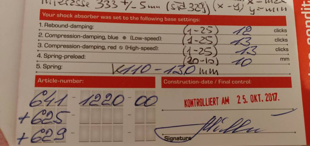

Hai la regolazione della compressione?
Perché se questa è blanda potrebbe incidere, la sospensione si comprime più del dovuto e poi...
Addirittura alte e basse velocità, sicuramente si può trovare la quadra...mi ricorda il @QUINZA1670
Magari ci vediamo, la prima volta che scendo al Tiglieto, e te lo sistemo
