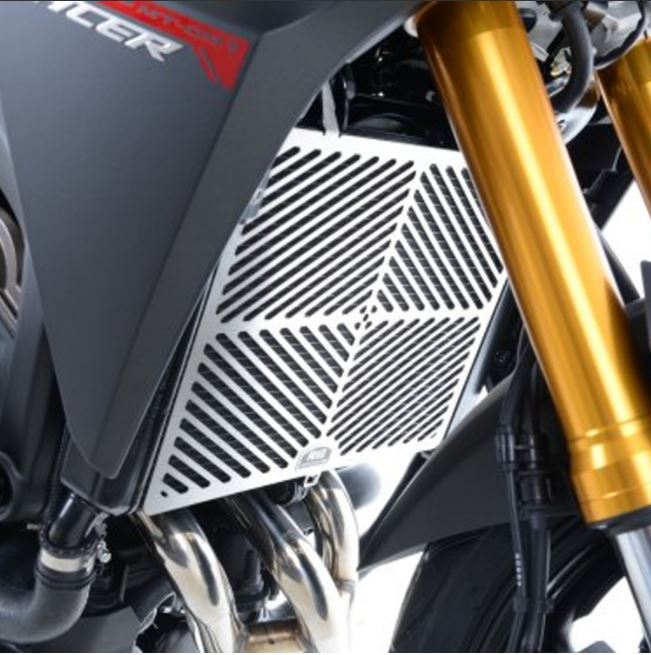

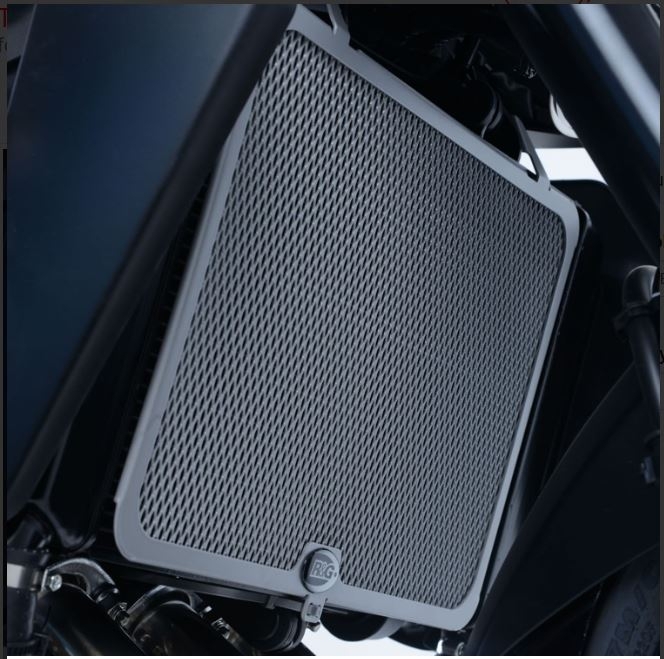

Giusto ieri ho pubblicato un post su una convenzione con Speedmania , commercializzano prodotti della R&G, hanno tre griglie in commercio: classica in colorazione nera o titanio (RAD0226BK  / RAD0226TI e un altra in inox (SRG0020SS), costano meno delle GIVI e mi sembrano anche meglio (quelle da 2€ su aliexpress lasciale stare, toccano il claxon)
griglia.thumb.JPG.4709285fada7fc759b244279960b85a0.JPGgriglia2.thumb.JPG.2f0fcf1b1b52310ed5ae3ec3fc3f0c69.JPG

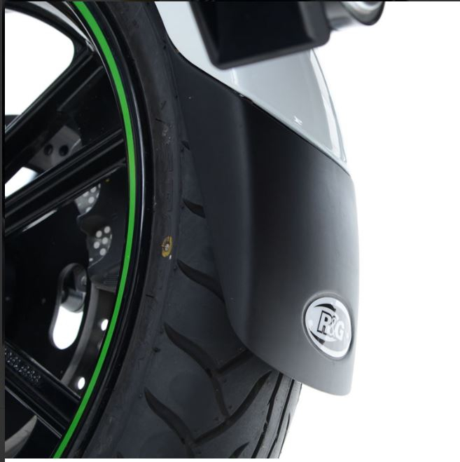

Io ho preferito prendere la prolunga del parafango anteriore (FERG0004BK), sarebbe sfiga tremenda prendere un sasso nel radiatore (non mi pongo il problema nel caso del prezzo, mia moglie li vende :) ), per vedere di limitare l'alzarsi di ghiaino e porcheria

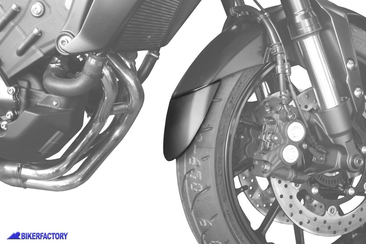

Altra prolunga ( di marca Pyramid, codice #PY06.052311) la vende Bikerfactory
Estensione-Parafango-anteriore-PYRAMID-x-YAMAHA-MT-09-YAMAHA-MT-09-Tracer-MT-09-SP-Tracer-900-GT-PY06.052311-10267-83.1037279_1200x800.thumb.jpg.45904621ae78c4548a9904945bd499bd.jpg

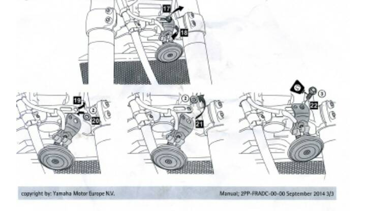

Anche la griglia originale tocca il clacson. La Yamaha risolve con una Rodella.58eaef12b04d17fe5b8f5e24031aff41.jpg

Quella cinese monta tanto uguale a quella originale. Per il clacson o ci metti una rondella come l'originale o fai come me e pieghi la staffa un poco.
In pratica si mette la rondella per fare più spessore, alzare il clacson ed evitare che tocchi la griglia del radiatore giusto ?

Esatto.

Scusate qualcuno sa le misure della rondella per il clacson? Ho preso il copri radiatore di concorrenza e vorrei metterla.
Inoltre, domanda da stupido (sorry) cosa è il tubetto con scritto LT della figura? Il cosiddetto serrafiletti? Quello blu può andare?

La Rodella è una m6 la sigla LT significa frena filetti.
