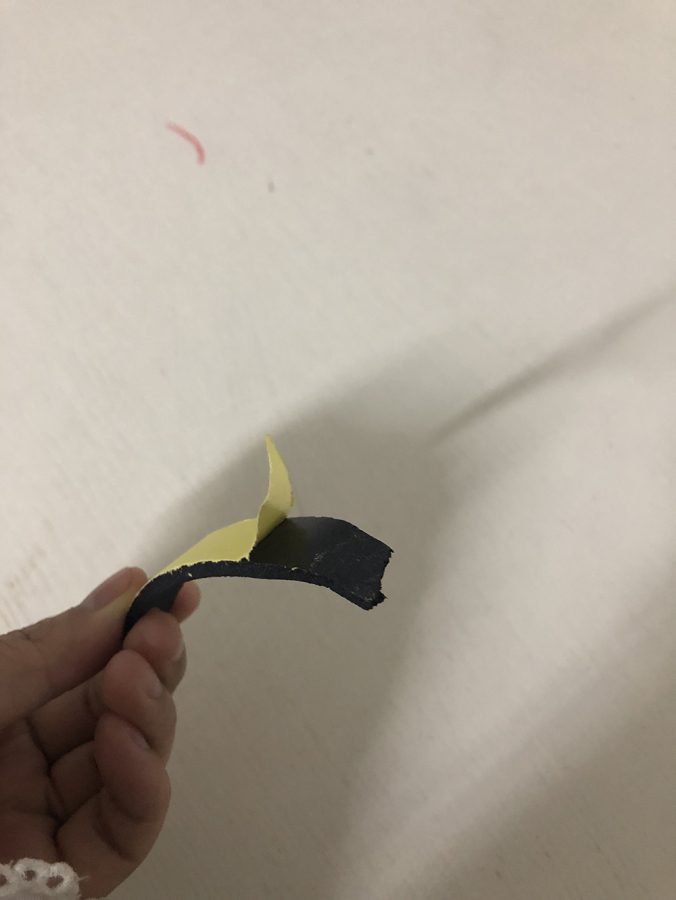

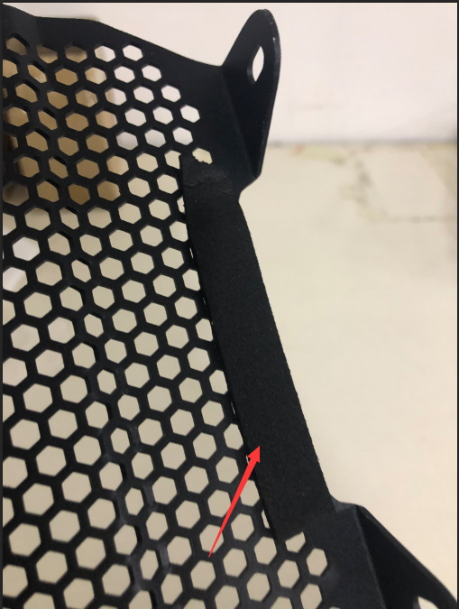

anche io avevo il neoprene nella scatola (mi sa che è il solito tuo @Rugge8guy)  e quando ho chiesto delucidazioni sull'installazione e a cosa servisse la striscia gommata, mi hanno letteralmente risposto come segue:
Hi
Thank you for your order.
Since we did not recorde our own video, if you don't know how to install it, you can search "ZvuoYgk-bV8" on youtube to get the installation video.
As to the rubber spacer, you can cut it into four pieces, take off the yellow paper and stick them onto the back side of the radiator guard.
It is placed between the radiator and the guard, so there is no free place to shake when driving.
Attached pls see the pics about where to place the spacer.
Any question about installation or product quality, you can contact us directly.
Il video forse è lo stesso che avete postato voi, mentre le foto sono allegate

Scherzo, secondo me un po' serve a contenere il movimento della griglia e non sentirla sbattere quando prendi buche e varie (che già ce n'è di rumorini strani...)
Ciao
La griglia non tocca da nessuna parte il neoprene viene messo per precauzione come anche sulla griglia ufficiale Yamaha.

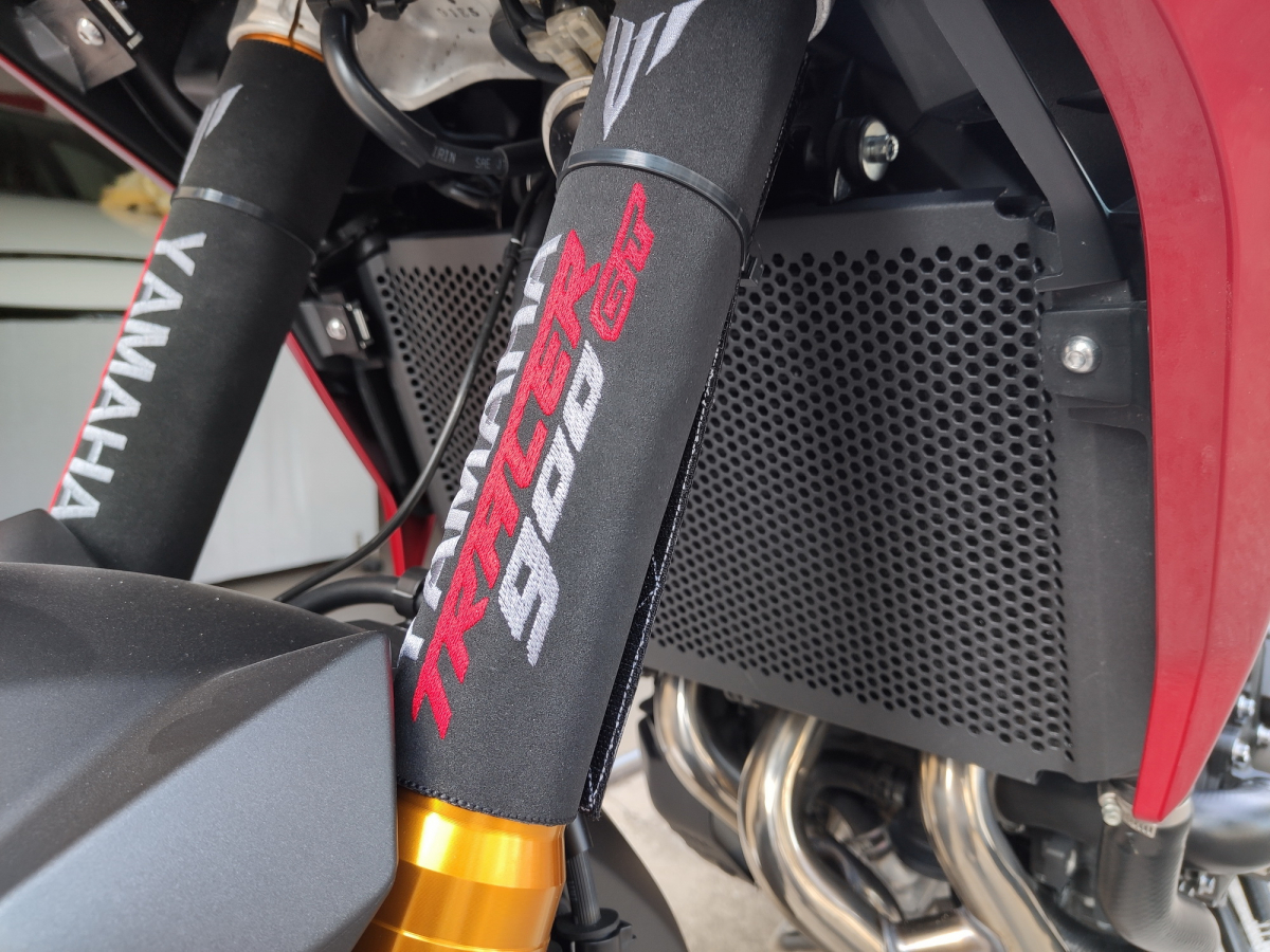

Nell'ottica del risparmio ho montato un cinese pure io (son pure riuscito a farmelo rimborsare  )
Ho dovuto asolare però i 4 fori, non coincidevano e le brugole non entravano
Lavoretto fatto in mezzora si e no
Il claxon sembra non toccare

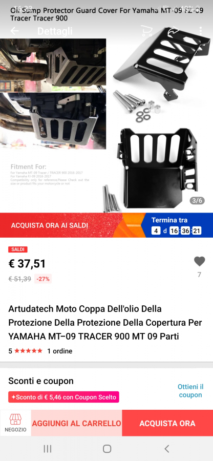

A proposito di protezioni, secondo voi può essere utile questo proteggi coppa dell'olio ?!!?
E comunque, mettendo questa protezione, ogni volta che si fa il cambio dell'olio la protezione andrebbe rimossa giusto?!?
Lo chiedo perché forse acquisto questa che mi sembra molto simile...

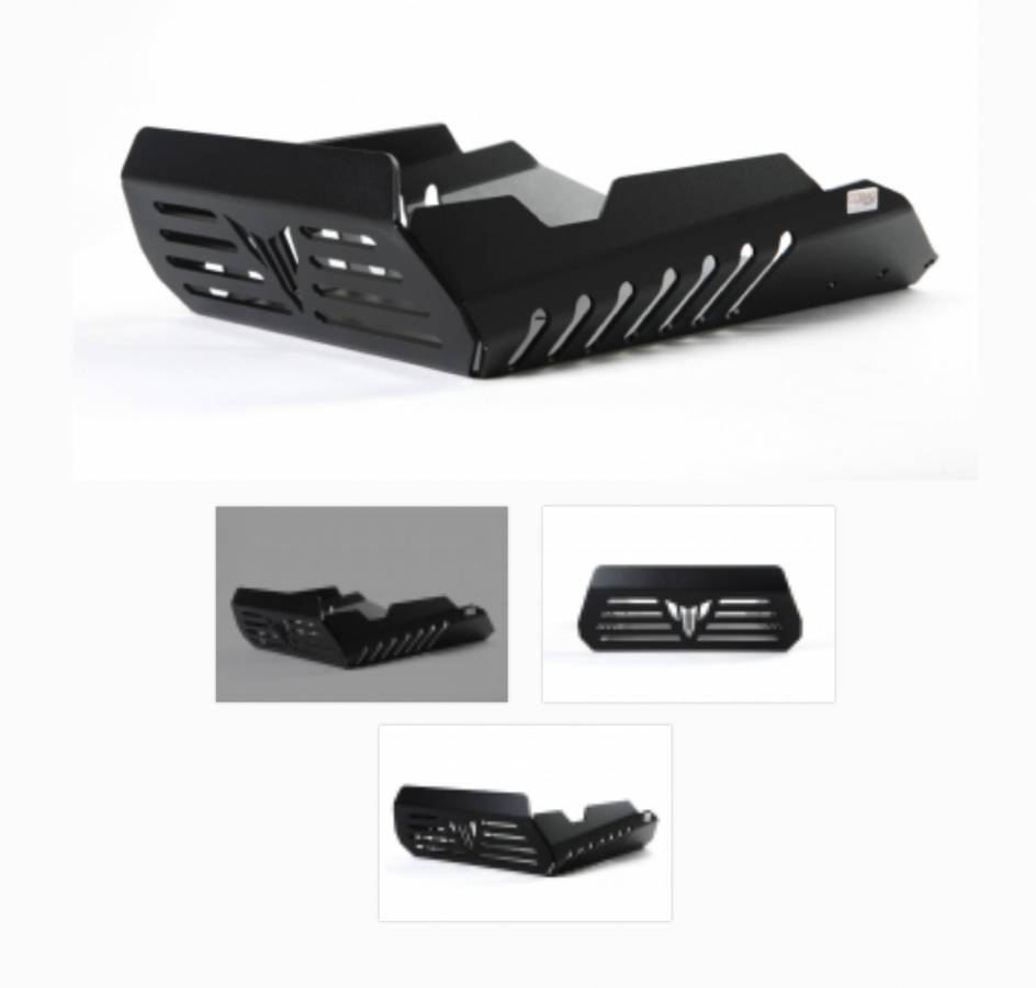

Anche io avevo valutato quella ma se non ricordo male i cari amici greci non la "certificavano" per la GT. Avevo anche chiesto qualche foto in più, se le ritrovo le metto a beneficio di todos.
Ciao
Illivornese
P.S.
Trovate le foto e la mail
354978653_skidplate7.jpg.49e5f33fcba870173a96ec68222de42d.thumb.jpg.5bf2734ecd7d1da35859db9c32dce785.jpg835386959_skidplate3.jpg.efd563bd57e39004e948ec2d0a4867dc.thumb.jpg.77b478d192a55663fa00b1c5f44d411d.jpg1092796179_skidplate1.jpg.adc80b762624d03d4756e8fa0c17e77b.thumb.jpg.6786586af0f253a9f6a8ed4a012d5b50.jpg
Cit.: "The GT had the same engine and frame to the tracer 900 so I am positive it will fit. Never the less we have not test it on the GT so I can not be 100% sure it will fit"
Per me -valutazione soggettiva assolutamente disinteressata- quella di gilbo è più armoniosa
