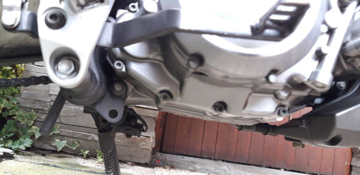

Qualcuno sa dirmi come si solleva correttamente la moto senza cavalletto centrale?
Nella prima foto di vede il sollevatore che ho acquistato, nella seconda la parte sotto della mia mt-03.
Mi posso appoggiare al motore? Posso lasciarla anche sollevata per lunghi periodi?
Non vorrei sollecitare troppo qualche parte della moto...

Sinceramente (la foto del sollevatore mostra una 07, non è detto che le altezze dei due carter da terra sia identica), io non vorrei far gravare tutto il peso della moto su un unico punto là sotto. Perché non utilizzare un normalissimo cavalletto posteriore (e uno anteriore)??
Mi sembrava più economico...
Volevo alzarla in centro...
Io per poter appoggiare la mia 07 in centro (e poter sostituire il mono) mi ero costruito circa tre anni fa con del legno duro (faggio, se non ricordo male) un sostegno che andavo a montare sotto alle piastre delle pedane pilota, dopo aver sollevato la moto col cavalletto posteriore. Una volta montato, posso togliere il cavalletto posteriore e la moto sta su. Avevo dovuto lavorarci un po' su, ma continua a funzionare egregiamente: l'ho ancora utilizzato l'anno scorso per sostituire l'intera trasmissione finale.
Non mi son fidato ad appoggiarmi al carter olio della 07, anche perché è asimmetrico rispetto all'asse longitudinale della moto: non avrei avuto un appoggio su tutta la larghezza.
Per la 03, non so dirti come è fatta lì sotto... vediamo se qualcun altro riesce a darti una mano.
Grazie... Dovrò studiare un sistema.

Comunque, se hai punti d'appoggio dietro (sotto al forcellone) e davanti sotto alla forcella, la necessità dell'appoggio sotto al carter con il sollevatore centrale viene meno, secondo me. E' stato utile per "iniziare la procedura" ma per la sosta invernale non lo lascerei (il carter olio non è fatto per ricevere una pressione dal basso).
Se non ci sono problemi di stabilità lungo l'asse della moto (e non mi pare che ce ne possano essere), io  lo toglierei.
Se lo tolgo dondola troppo...da stabilità e comunque il peso è abbastanza distribuito... Provo, se a inizio stagione avrò problemi, ve lo sconsiglieró.
Per me, comunque, è a posto.
Inoltre, l'appoggio centrale è dove ci sono i perni che fissano il motore, un punto robusto.

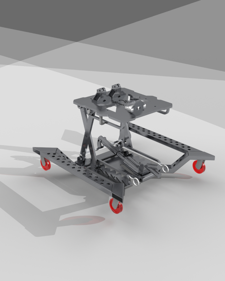

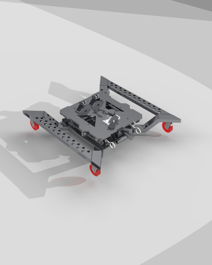

Io sto progettando un cavalletto centrale con ruote adatto per movimentare la moto in spazi piccoli (grazie la ruote a 360°) e per fare lavori di manutenzione
