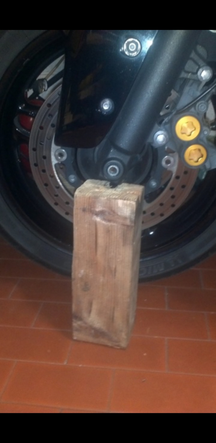

Secondo voi sollevare la moto in questo modo, rovina le forcelle?
La foto è solo un esempio.

No, se metti un blocco per parte non rovini nulla

Quindi, se la metto sul cavalletto posteriore e 3 blocchi orizzontali per lato sotto le forcelle anteriori , per l'inverno sono a posto?

Si basta che le ruote stiano alzate dal pavimento
Se la mettessi sui cavalletti sarebbe lo stesso principio
Se dai un'occhiata alla discussione che @Kevin21 ha linkato, nella terza pagina trovi un disegno che dovrebbe farti capire come puoi fare.
  • etorty ha cambiato il titolo in (MT-03) Sollevamento sotto forcella
Penso lui voglia sovrapporre tre pezzi di morale di legno per lato
L'importante è che ambo i lati siano connessi tra di loro per evitare il ribaltamento della moto nel caso un lato ceda o venga inavvertitamente rimosso
Esatto.
3 per lato in orizzontale.
I 3 pezzi uniti da 3 piastrine di ferro.

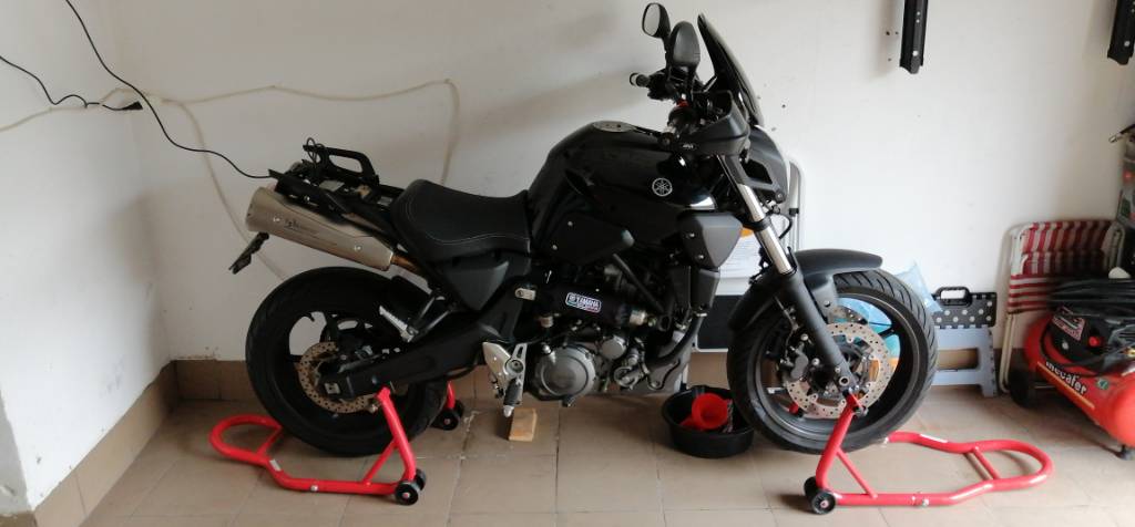

Ciao ragazzi mi unisco alla discussione per fare una domanda
Ho sollevato la moto con cavalletti ma ho un dubbio sull anteriore, perché nonostante sia stabile lo vedo leggermente storto, oltre per il pavimento del mio box, che non è dei più dritti, anche per la vite che si trova in fondo al fodero della forcella lato gas, che interferisce con il cono che vi si infila
Come risolvo?
Lascio così oppure devo rimuovere quella vite?
Allego foto

Non posso aiutarti... Io ho usato dei legni.
Lo so, ma forse mi aiuterà qualcun altro.....

Ok vedrò se é una cosa fattibile
Grazie mille the Rebel 78
