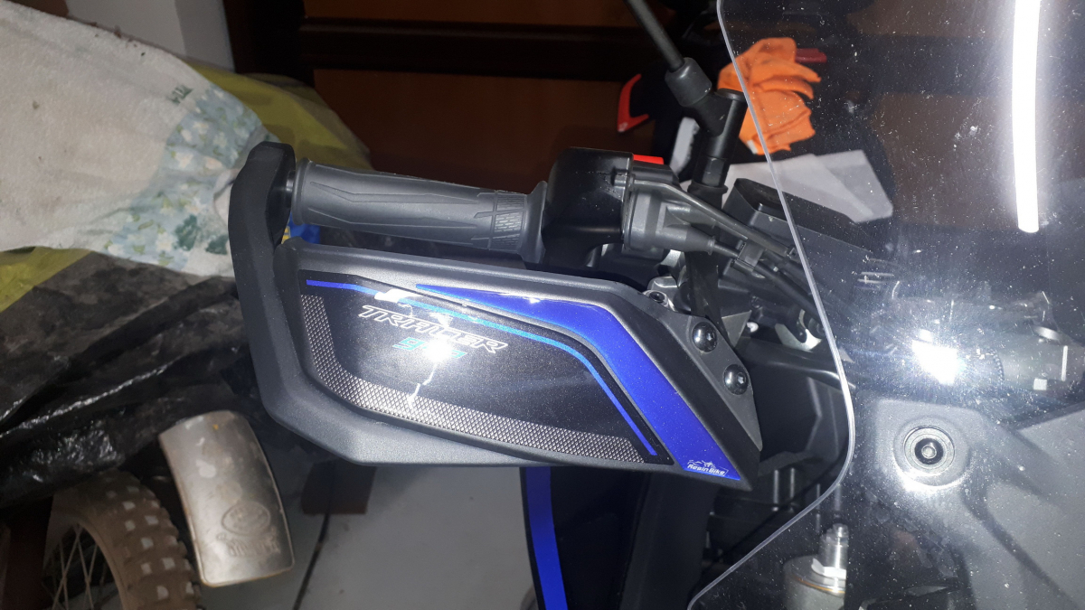

ecco qualche foto della mia piccola gioia. Non ha ancora un soprannome definitivo, sono solo tre mesi che l'ho presa quindi sono ancora nella fase mille idee mille decisioni per il 2020.

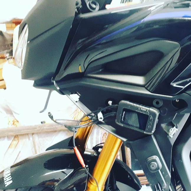

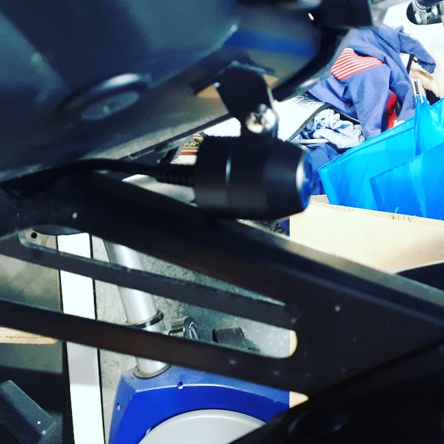

Al momento ho messo solo qualche adesivo gel protettivo e installato il DVR delle cam (che credo sposterò sotto la sella appena mi arrivano i connettori "99 e 100").

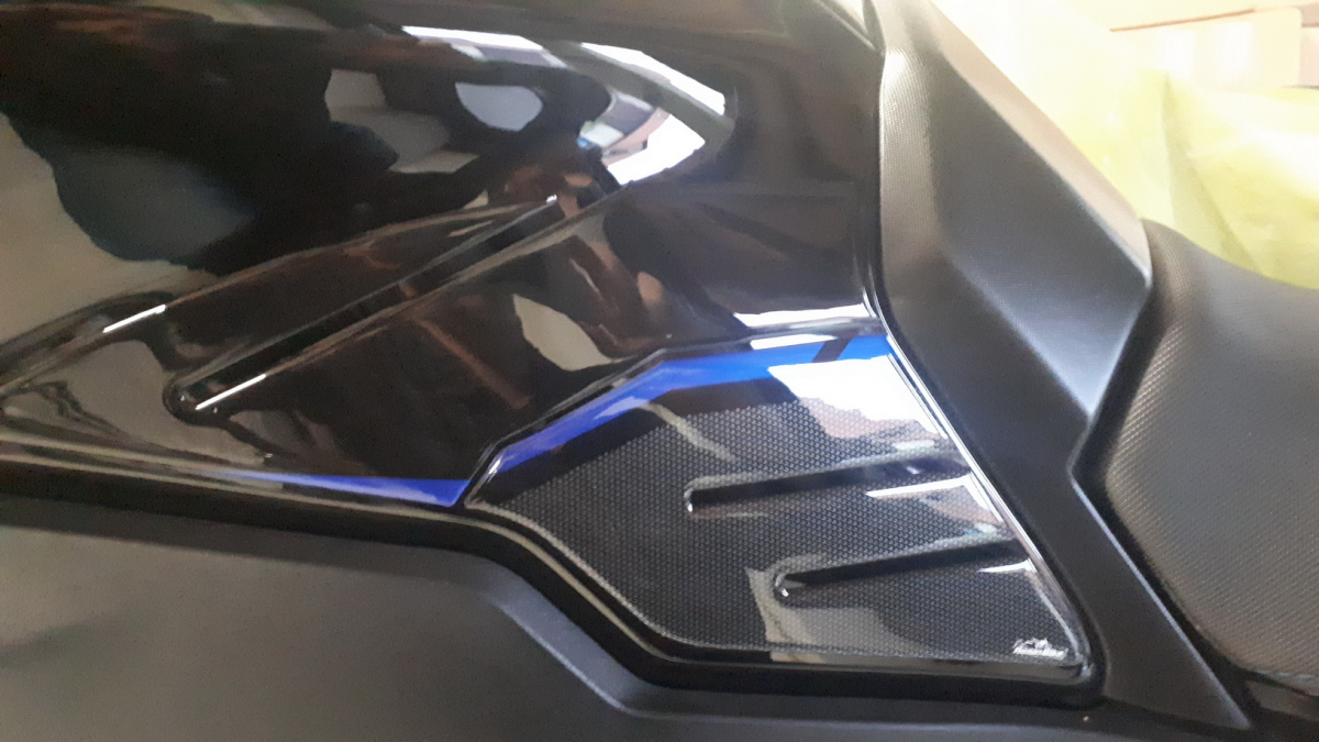

Se il blackfriday darà soddisfazioni ci sarà anche il navigatore a breve, anche se la posizione sul riser mi sembra mi faccia distrarre troppo.
Ora che purtroppo ho tempo libero proverò a far qualcosa di simile alla bara givi homemade

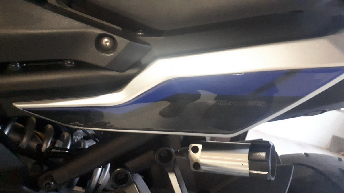

Vorrei trovare un portatarga corto xché l'originale è osceno come la peste. Anni di design per fare codini splendidi e funzionali come il nostro e lo rovinano con delle padelle imbarazzanti.
Purtroppo con il portatarga corto originale yamaha le frecce a led toccano le borse laterali quindi la questione è ancora con "le 4 frecce". Cappello pensatore in progress.

Interessante da DVRCam
Mi dai info? Grazie
Io invece, ho il Rider sui riser, ho preso l'attacco Yamaha, non è scomodo, perchè tutte le istruzioni mi arrivano via interfono. CI butto l'occhio un attimo e basta  ogni tanto
Attaccato al cupolino vibra troppo e rischi di spaccare le plastiche x me (avevo provato questa soluzione sulla 700, scartata immediatamente)
Ciao Roberto, è un Blueskysea DV688.
Prima avevo una Apexcam, decisamente più economica, ma la cam posteriore era veramente di bassa qualità, spesso non registrava l'audio e supportava massimo 32gb.
Con DV688 la qualità è nettamente superiore, le due cam front e rear sono identiche e supporta fino a 128GB, modulo gps e pulsante di blocco filmato anche manuale.
Utilizzo principale è come dashcam, visto che in soli 3 mesi hanno già cercato di tirarmi giù in 4... Se poi c'è qualche giro particolare con panorami o strada bella guidata allora mi fa da archivio.

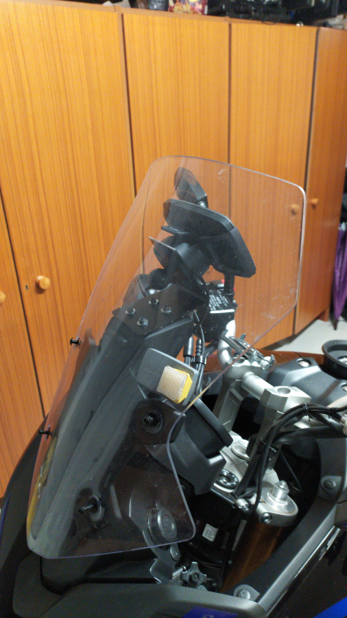

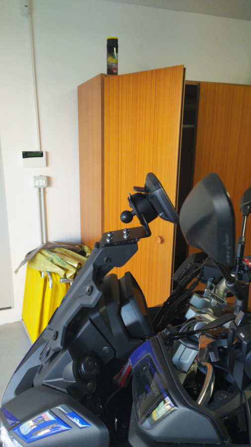

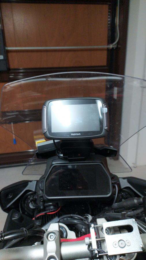

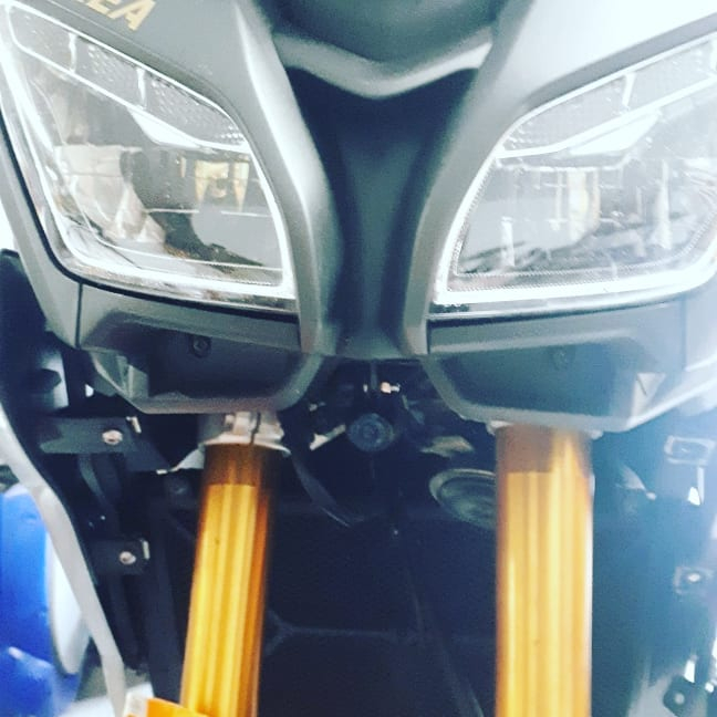

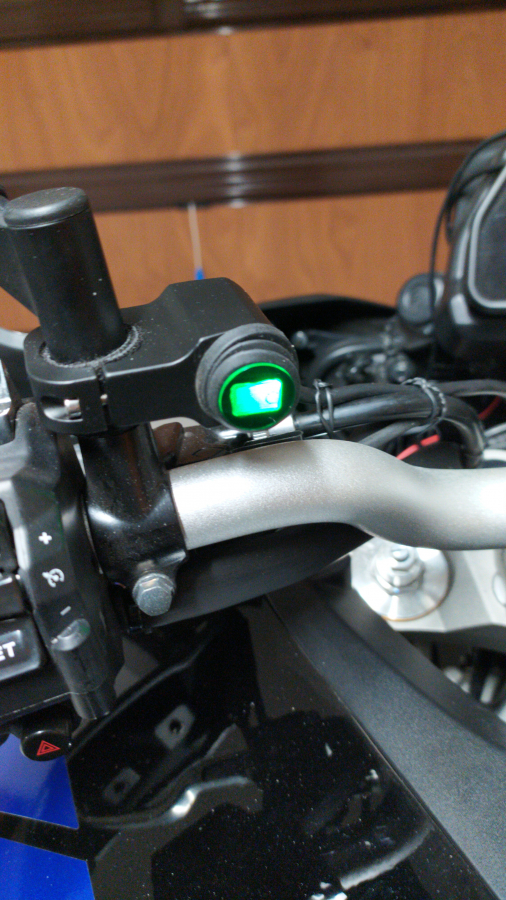

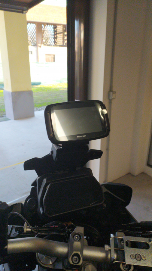

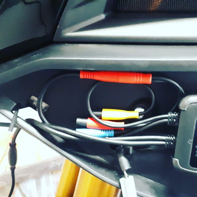

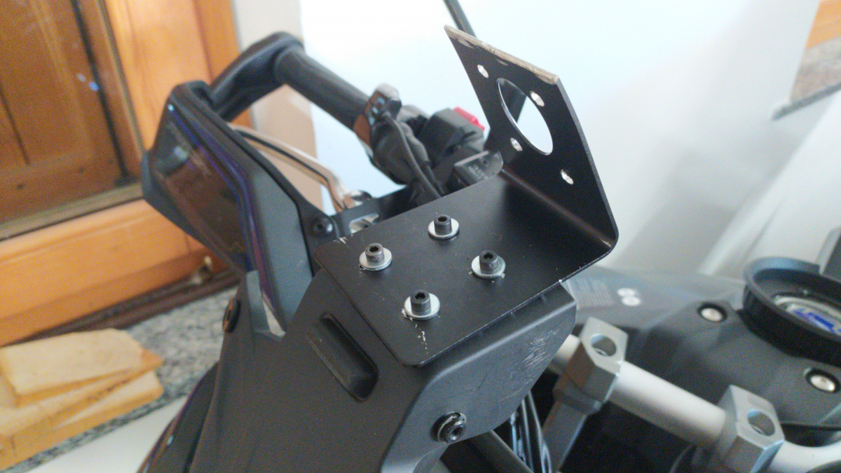

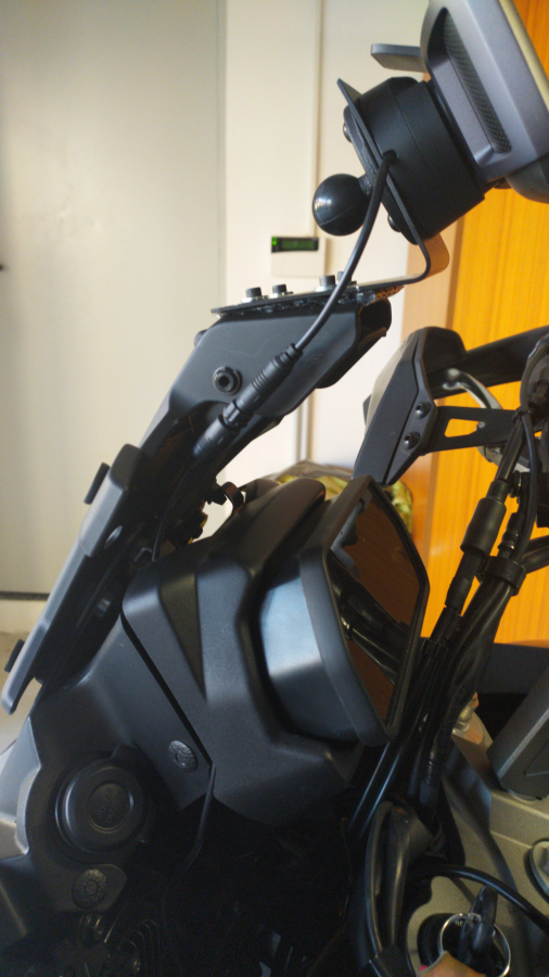

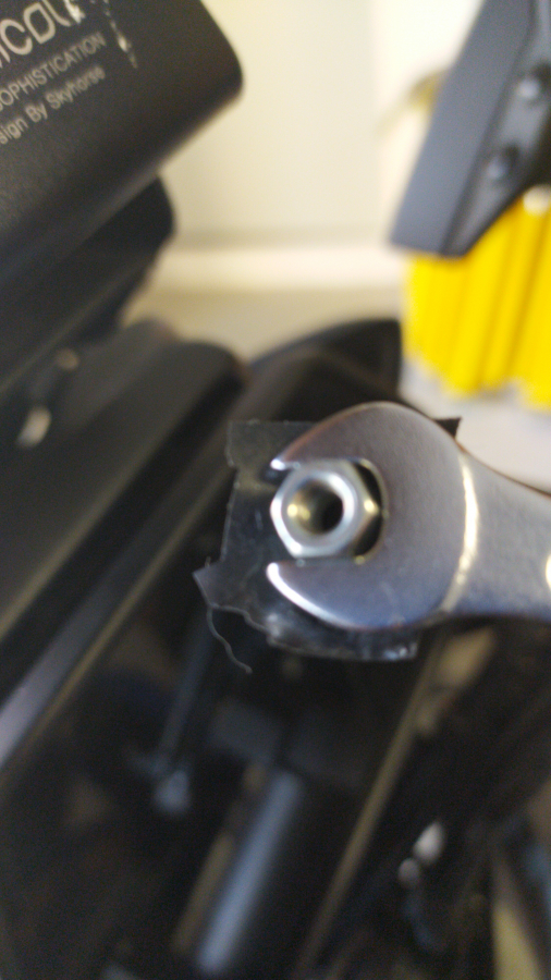

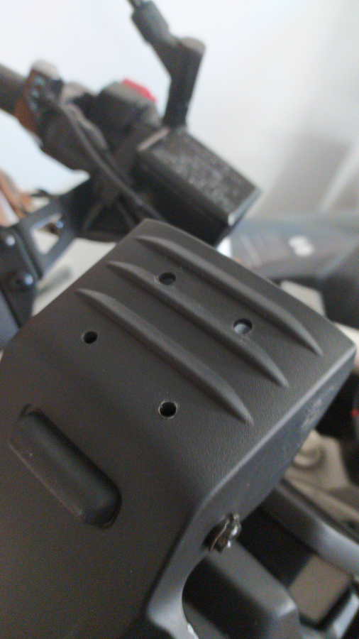

L'inverno porta consiglio e i post del forum pure quindi mi sono messo al lavoro per spostare il TomTom dal Riser al cupolino e il DVR dal fianchetto al sotto sella, entrambe attivabili da un pulsante fissato sul perno dello specchietto. Avevo preso i connettori originali Yamaha ma quando ho smontato il muso e la paratia non ho trovato i connettori indicati da Lelebrt , era tutto impachettato e insaccato dentro una gomma anti acqua. Ho quindi optato per portarmi un nuovo 12V dalla batteria e un comodo pulsante per sostituire il "sottochiave".
4 euro di staffa portacellulare, 2 euro di brugole e dadi e qualche smadonnamento per fissarli. Purtroppo il becco di abbassamento cupolino è poco spesso per essere maschiato M4 e fissare con la sola brugola. Il Tom Tom non pesa pochissimo ma non flette e segue tutto il corpo del cupolino in caso di buche. Fino ad ora i test drive non hanno dato noie ne allentamenti vari.
