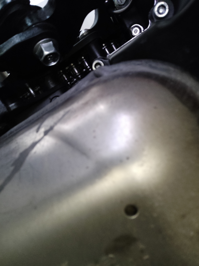

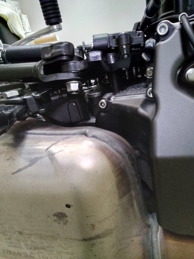

Oggi ho acceso qualche minuto la moto in garage e mi sono accorto che sotto il barilotto fa una goccia. Mi sono chinato ed ho visto che c'è un foro, lato anteriore sx, anche abbastanza regolare. È normale o mi si è bucata???
IMG_20191126_142007.thumb.jpg.3025b9391c925ac79878ebc099d197fa.jpgIMG_20191126_141538.thumb.jpg.d39a5911e75e16dd3ea16d85367f3908.jpg
Dovrebbe essere il foro per lo scarico della condensa. Tutti gli scarichi ce l'hanno.
Sulla 700 non lo avevo mai notato
A dire il vero è che la moto non la accendo mai in garage , di solito la tiro fuori e lo faccio in cortile sull'asfalto, ma non l'ho fatto , sul klinker l'ho vista subito sta goccia
Meglio così , grazie

Confermo che è il forellino dello scarico della condensa. Subito dietro al forellino c'è un pannello di materiale fibroso bianco tipo feltro che fodera la parte bassa, che è tenuto fermo da un pannello metallico forato. Il tutto contribuisce all'insonorizzazione dello scarico. Per come è fatto e vista la dimensione dubito che il forellino contribuisca al rumore.
