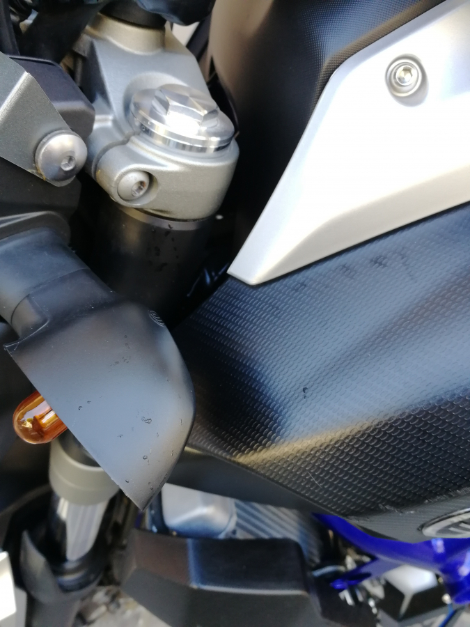

Neanche il tempo di portare a casa la moto...entro in giardino grazie ai sampietrini e il terreno in dislivello ho fatto il botto. L'ho tirata su senza troppi problemi ma i danni ci sono

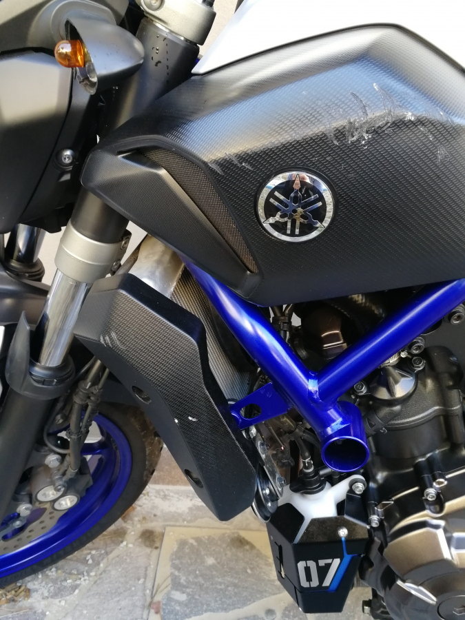

Danni estetici: freccia rotta, fiancata rovinata, leva e manopola scheggiati.
Questi sono i danni che al momento non sistemerò, se non la freccia.
Il problema grosso è che la moto si è ribaltata in "discesa" sul lato, per intenderci la parte superiore (sella, manubrio) è finita più in basso delle ruote.

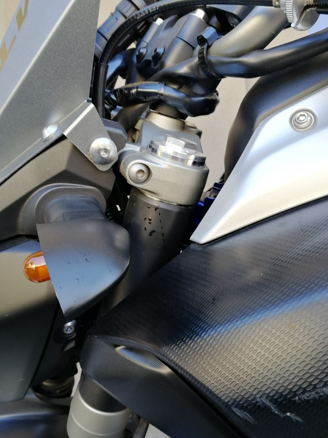

L'ho tirata su praticamente subito, ma mi è uscita la benzina non capisco da dove. Ora che l'ho rimessa in piedi non vedo fuoriuscite, ma la moto era leggermente bagnata vicino alla freccia rotta come da foto
2.thumb.jpg.89370e6f25d9137128c889141d46b7a1.jpg4.thumb.jpg.203bd908f8c74642e4b3e5a4783630e5.jpg

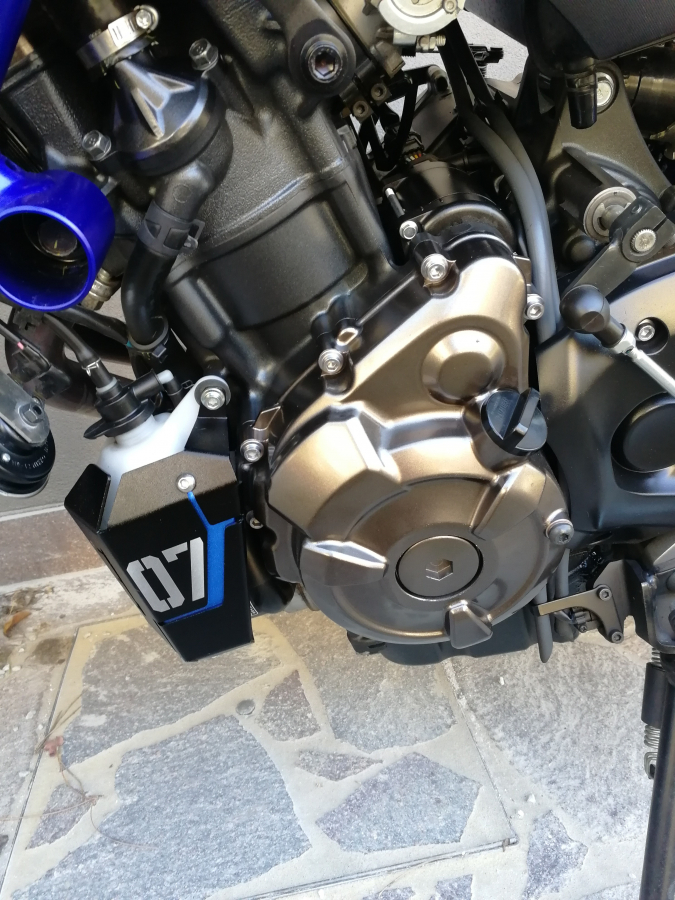

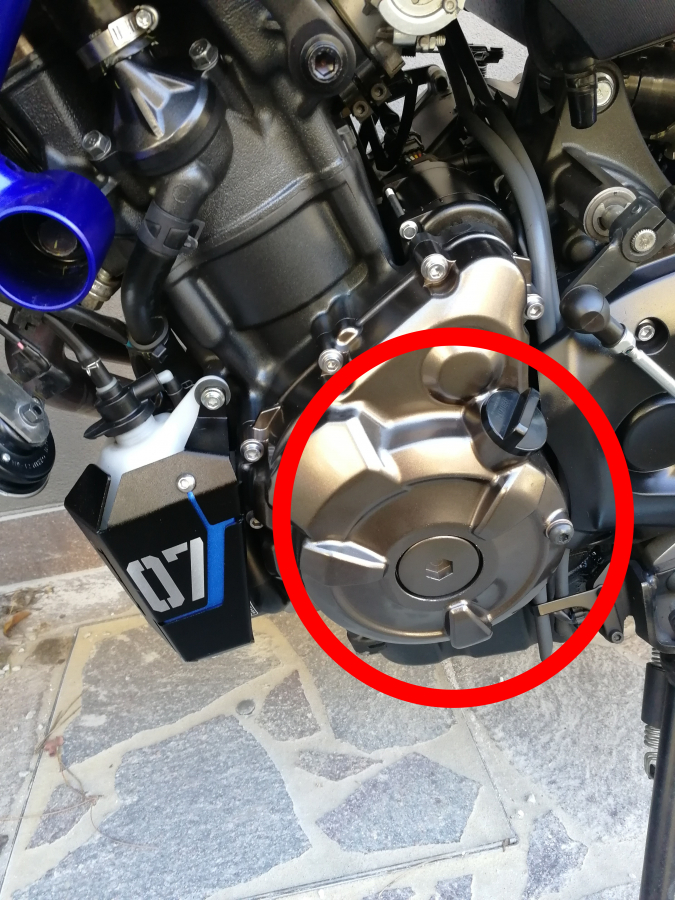

Questa parte invece cerchiata in rosso era unta da entrambe le parti. Però so che il meccanico mi aveva dato una pulita, non so se possa aver dato qualche spray lucidante.
Queste sono altre foto dei danni

La benzina che hai trovato potrebbe essere uscita dai fori di sfiato?
Per quanto riguarda i carter motore (quelli color bronzo, sul lato sinistro e destro) hanno una guarnizione che li accoppia al basamento, e sono avvitati con tante brugole.
Se hai il dubbio che possa uscire dell'olio da uno dei due o da entrambi, puoi pulire bene bene dovunque lì nella zona (con uno sgrassante, ChanteClair di solito va bene e non fa danni) e poi puoi mettere del talco sulla zona delle guarnizioni. Se c'è una fuoriuscita di olio sarà più semplice da individuare. Ovviamente dopo aver messo il talco devi lasciare la moto ferma per qualche ora (o per la notte), altrimenti il talco lo lasci per strada. ;)

Allora per la benzina mi hanno risposto su facebook dicendomi che sicuramente è uscita per la caduta "sottosopra"... Per il resto domani (sperando smetta di piovere faccio subito la prova, perché in effetti mi sembrava strano avere tutto unto... Speriamo non sia nulla di grave[emoji1695]
