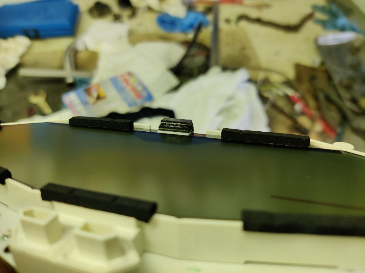

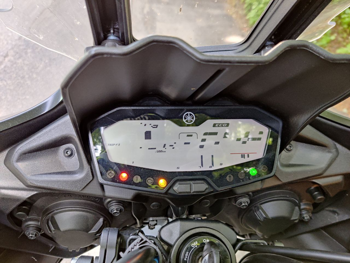

Ciao a tutti, pubblico qui la soluzione al problema. Sicuramente per @domistico90 è tardi ma forse posso aiutare alte persone. Il problema descritto l'ho avuto anche io, i sintomi sono gli stessi. A volte va, altre no, altre appaiono pattern casuali. Le spie funzionano sempre e la moto non da problemi (tra l'altro funziona bene anche con lo strumento staccato).
Si applica a MT-07 e MT-07 TRACER, codice strumento BC6-83500-00 e simili.
Il problema è un difetto di fabbrica, che in Yamaha non hanno saputo risolvere e consigliavano la sostituzione dello schermo (630e), ho condiviso anche con loro la soluzione. Gli schermi LCD non hanno connettori saldati per via della loro fragilità meccanica, sono invece gestiti con pin a contatto che necessitano di rimanere premuti sulle piste. In sostanza il difetto avviene perchè non c'è abbastanza pressione tra i pin del cavo dati e le piste dell'LCD, causando perdita dati saltuaria o permanente.

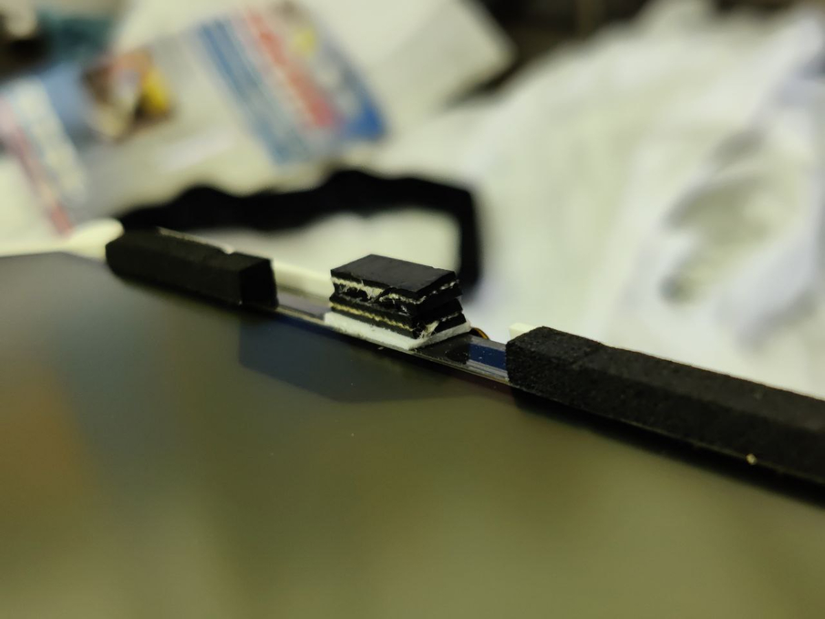

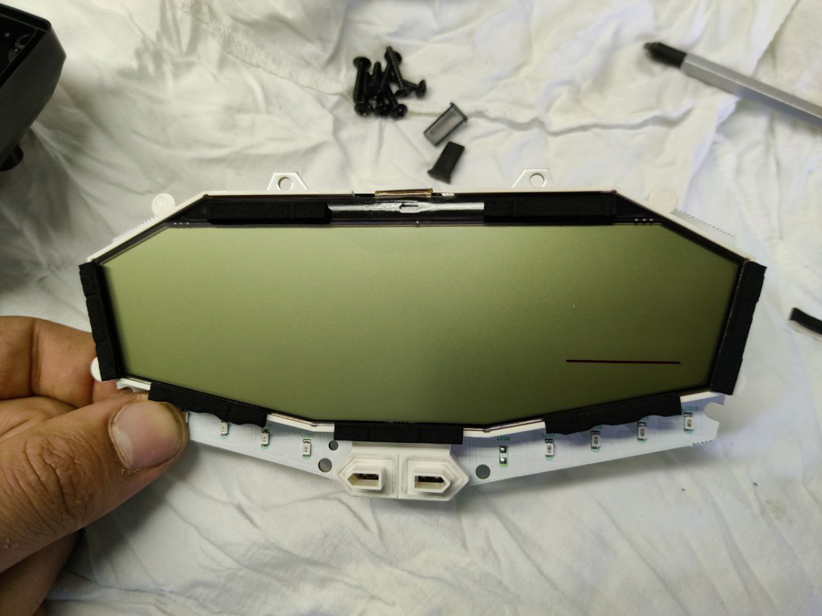

La riparazione è molto semplice, occorrono 15 minuti compreso lo smontaggio dello strumento, e si attua tramite la creazione di uno spessore sul bordo dell'LCD che crea pressione nel punto di contatto col cavo dati. Una volta richiuso nel suo involucro, creerà la pressione necessaria.

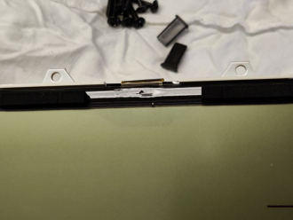

Lo spessore va applicato nella parte alta centrale, sopra al notch dello schermo, dove si vede quell'avvallamento sul bordo dell'LCD dalle immagini.
L'ho creato con un pezzo di biadesivo e due strisce di gomma che ho ritagliato da una lastra che avevo a casa, più rigida di una camera d'aria, non so cosa fosse in origine.
L'altezza totale dello spessore è di 5.5mm ed è sufficiente a non creare danni all'LCD ma garantisce la pressione necessaria a creare contatto una volta richiuso.
Fine. Spero di essere stato d'aiuto per qualcuno e aver fatto risparmiare qualcosa!
