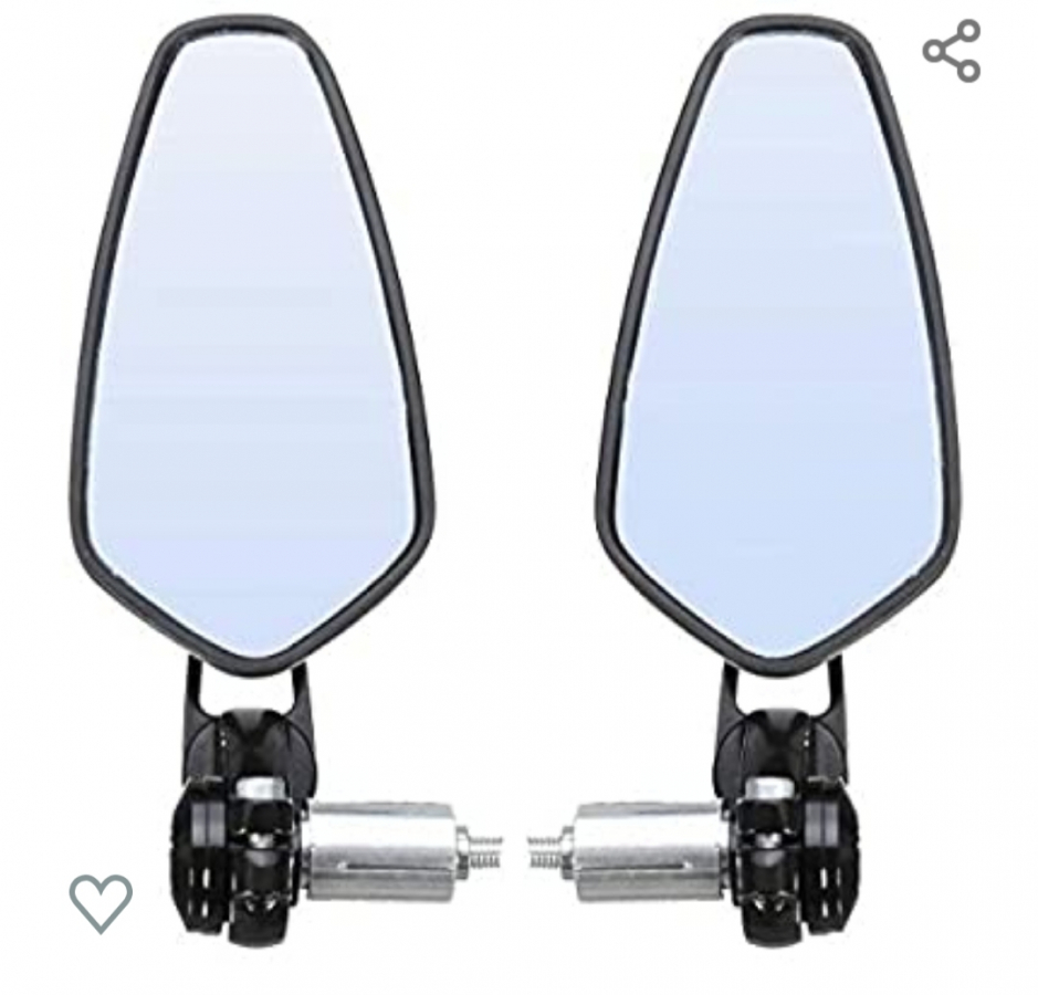

Ciao a tutti, possiedo una MT07 del 2017 e di recente ho acquistato questi specchietti universali.
Però non sono riuscito a montarli perché il bussolotto a espansione più grande è troppo grande per il mio manubrio e il bussolotto più piccolo è troppo piccolo e  non fa presa all'interno.
Qualcuno di voi ha avuto lo stesso problema?
Conoscete uno specchietto da acquistare abbastanza economico che va bene per la nostra moto??
Grazie

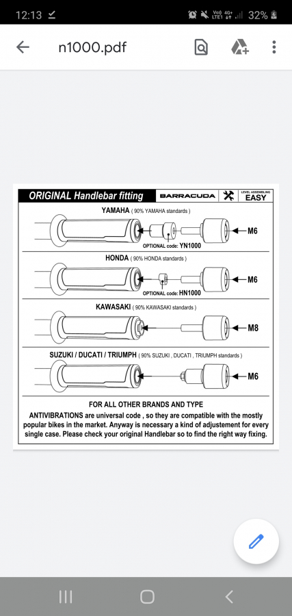

Ciao, grazie per la risposta, forse ho capito come utilizzarli!
Però non sono sicuro che la vite degli specchietti sia M6 come in foto:
Togli i bussolotti di metallo e usi la vite in dotazione per inserla nell'adattatore, che a sua volta è avvitato al manubrio al posto del contrappeso originale.
Esatto! Perfetto spero vadano bene, li ordino e vi faccio sapere. Grazie!
