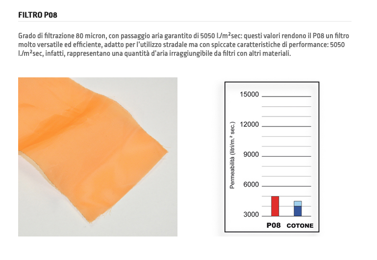

La configurazione attuale di questa MT-09 del 2015 è con scarico di serie modificato “a modo mio” senza catalizzatore e che può essere equiparato ad un aftermarket con dB-killer montato, poi filtro SprintFilter mod. P08 e circuito AIS eliminato e tappato. Prima della modifica montavo un cambio assistito HealtTech, che dovrò smontare perché sostituito da quello attivato tramite la centralina di serie.

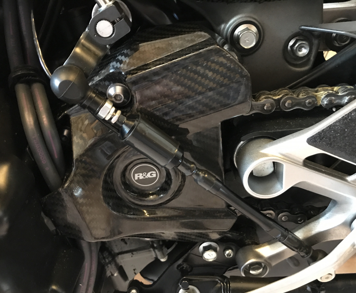

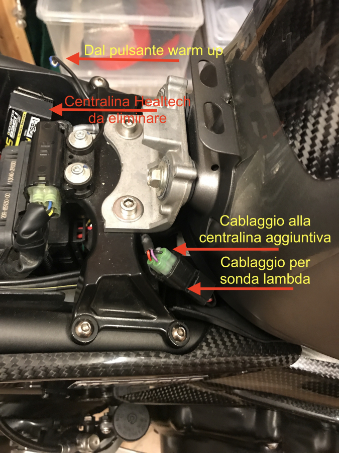

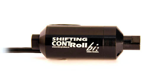

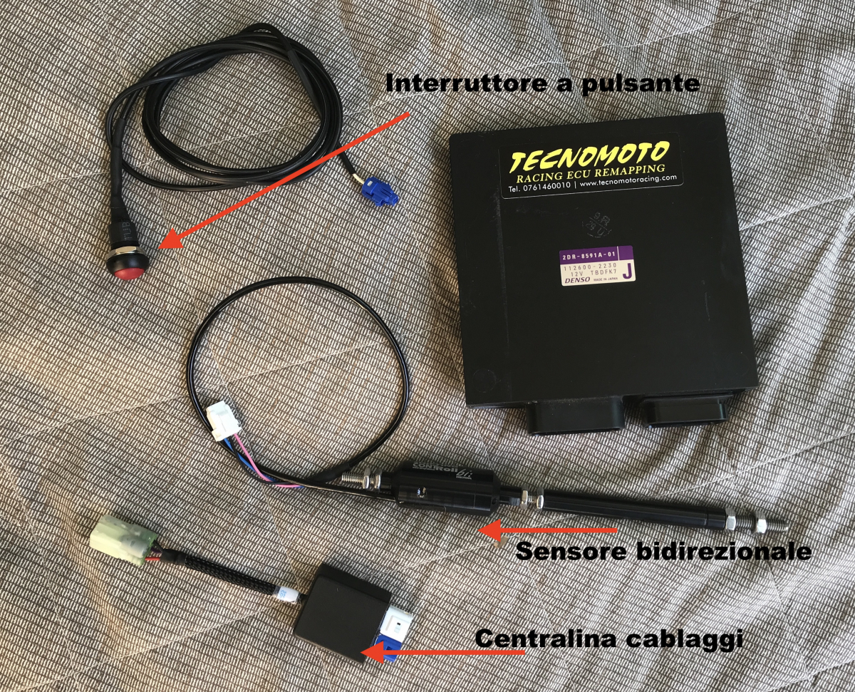

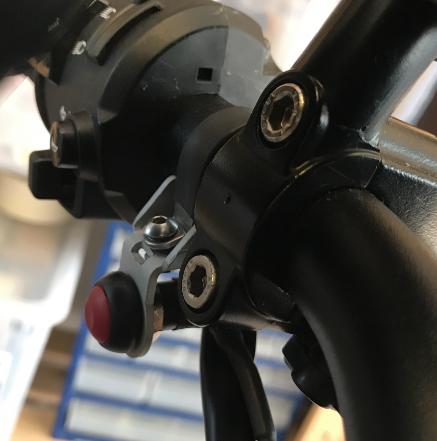

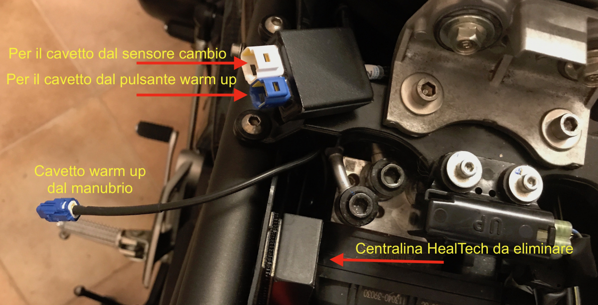

Oltre a caricare una mappa sulla centralina Fabio mi ha fornito anche il pulsante a interruttore con relativo cablaggio per la funzione warm up, che ho installato a manubrio con una staffetta. La funzione cambio assistito prevede il sensore bidirezionale con relativa asta di rinvio più corta di quella di serie (per compensare lo spazo occupato dal sensore) e una centralina che si collega al cablaggio della sonda lamba (che viene scollegata o eliminata del tutto) e alla quale si connettono i cablaggi del sensore cambio e del pulsante warm up.
Per il sensore cambio e relativi cablaggi Tecnomoto è distributore per l’Italia del marchio ceco ShiftingControll. Cercando sul loro sito si trovano altre cose interessanti. Sono anche su Facebook.
81544784_484963728871621_6864731853664813056_n.thumb.jpg.c4eb84d47aec5b80f882579e1d112acf.jpg
Alla fine del lavoro i cablaggi restano sotto la sella nascosti dall’attacco del serbatoio. Per l’installazione ho provveduto io direttamente, è piuttosto semplice se si ha un minimo di pratica con la meccanica, un po’ di manualità e si dispone degli attrezzi adatti.

La "centralina" per la gestioen del cambio elettronico permette il dialogo con la ECU di serie attraverso il cabalaggio dove era collegata la sonda lambda. Infatti non c'è alcuna modifica all'impianto elettrico della moto, ma si scollega la lambda e si collega questa "centralina" che a sua volta raccoglie i segnali dal pulsante al manubrio per il warm up e dal sensore sulla leva del cambio.
Per quanto riguarda il warm up commenta pure, tanto so già cosa pensi: che è una ignorantata da Bar Sport e hai ragione Ma volevo un pulsante racing sul manubrio
