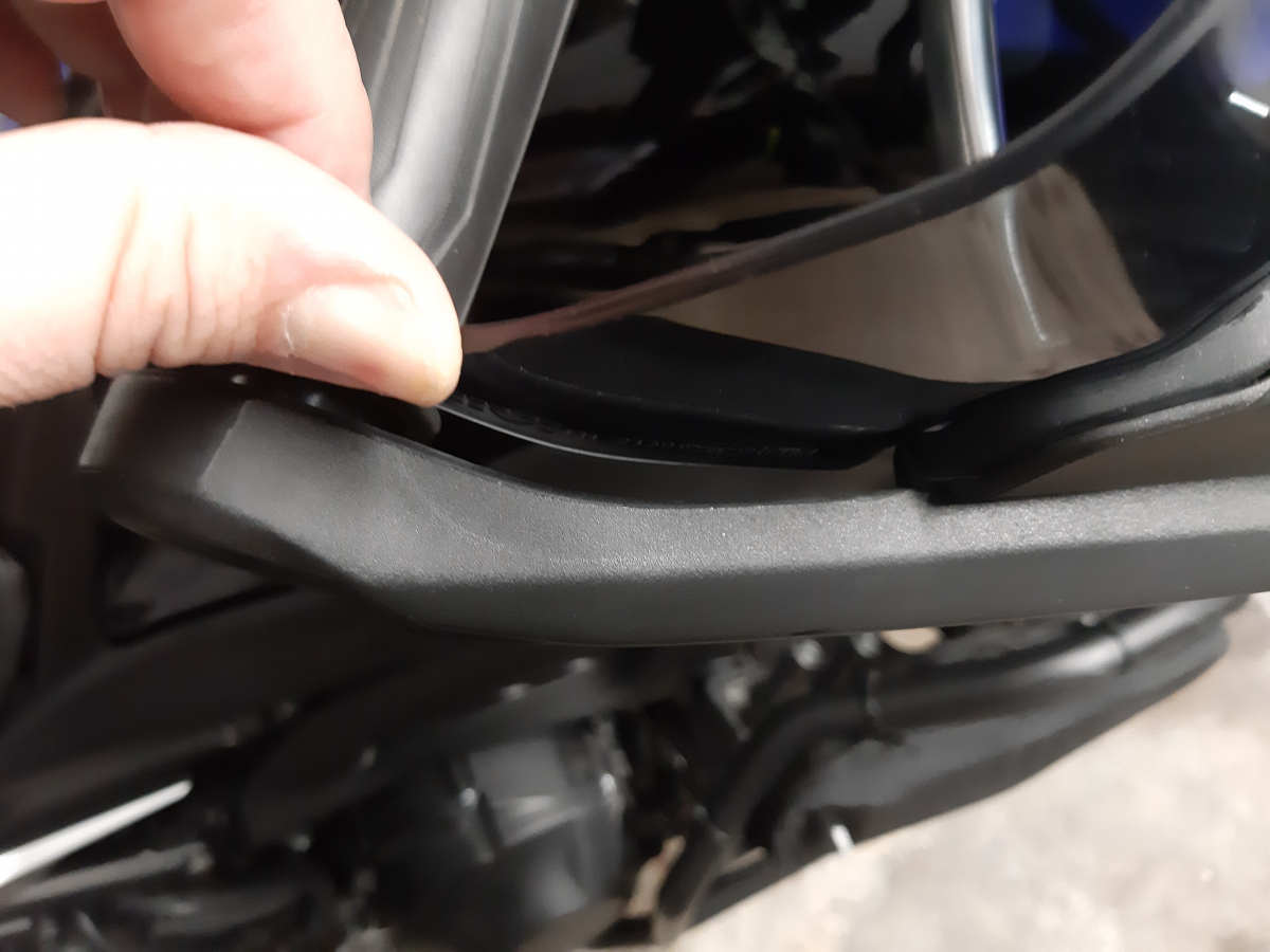

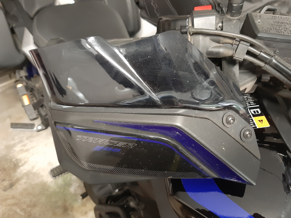

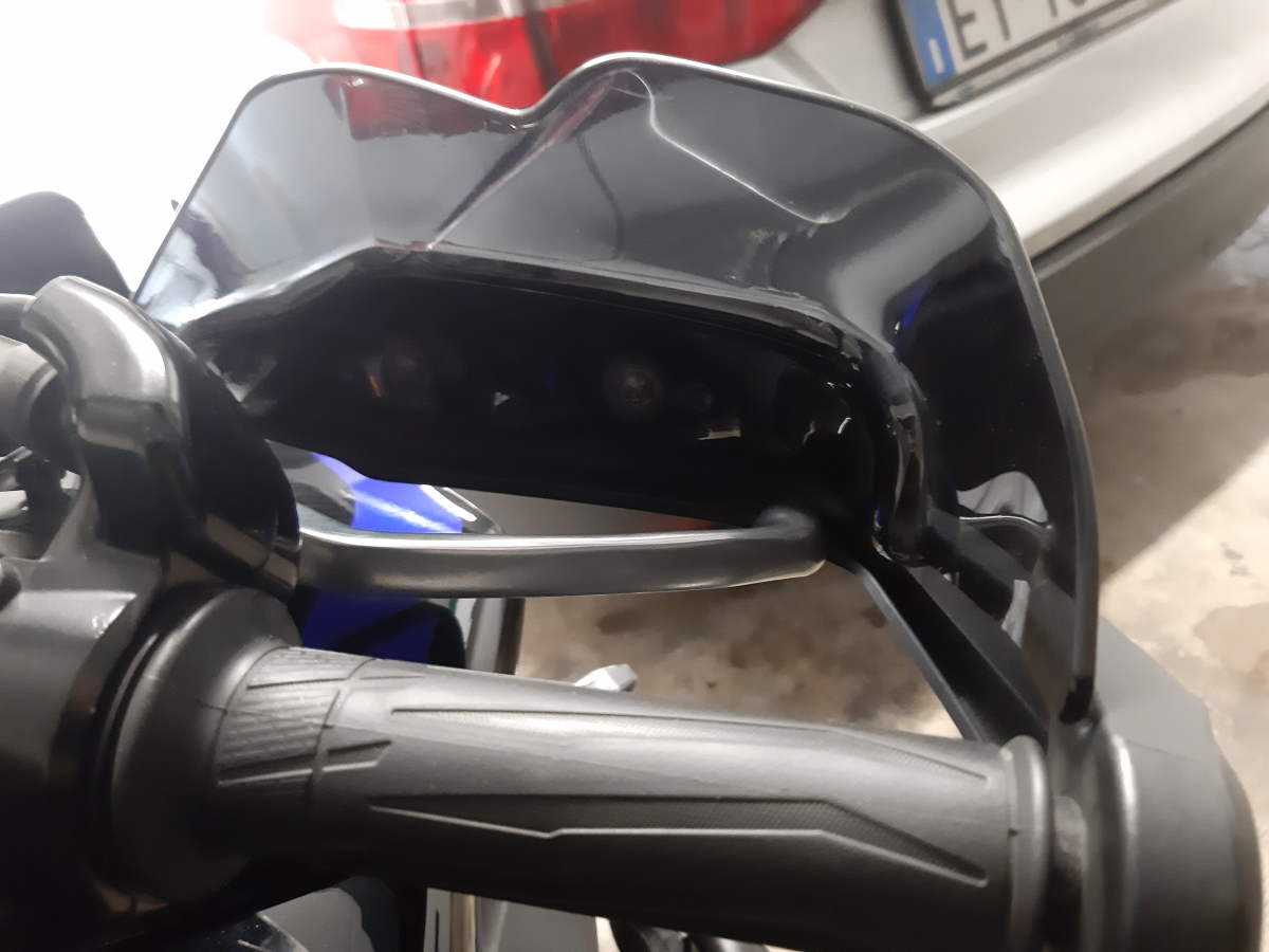

Ciao a tutti, qualcuno ha montato queste estensioni specifiche per la GT? Il codice è EH2139...

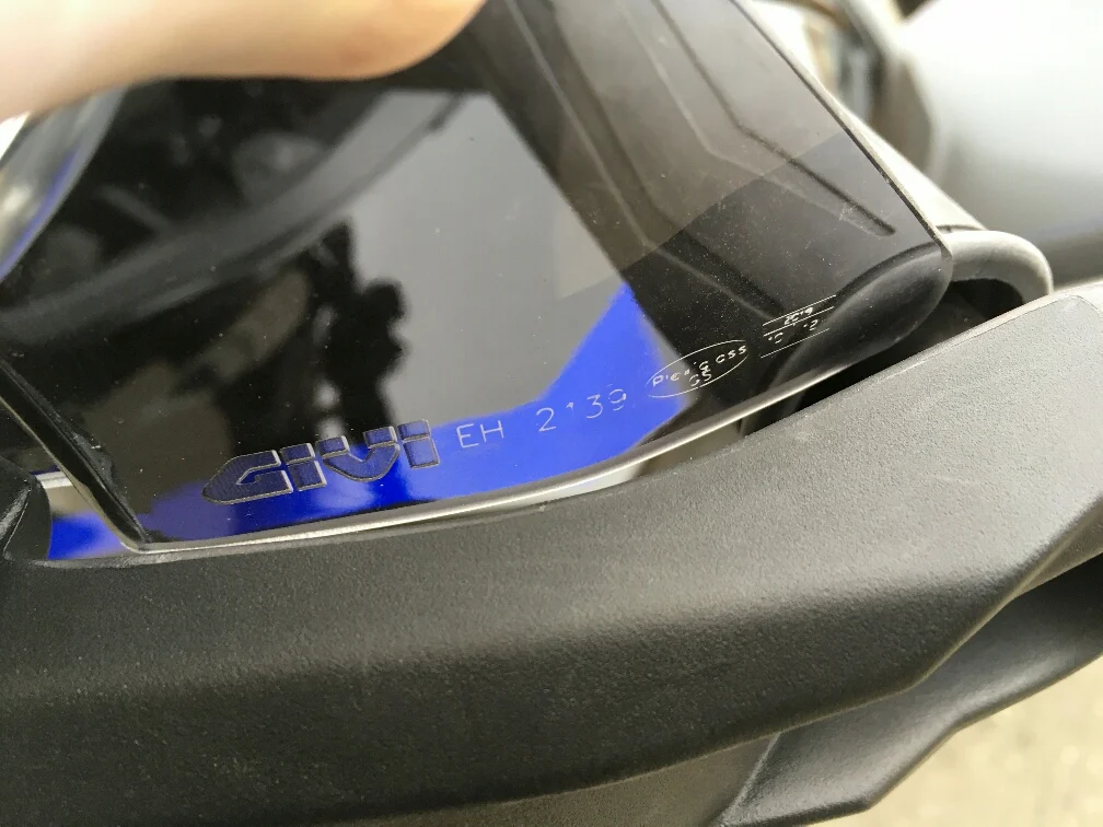

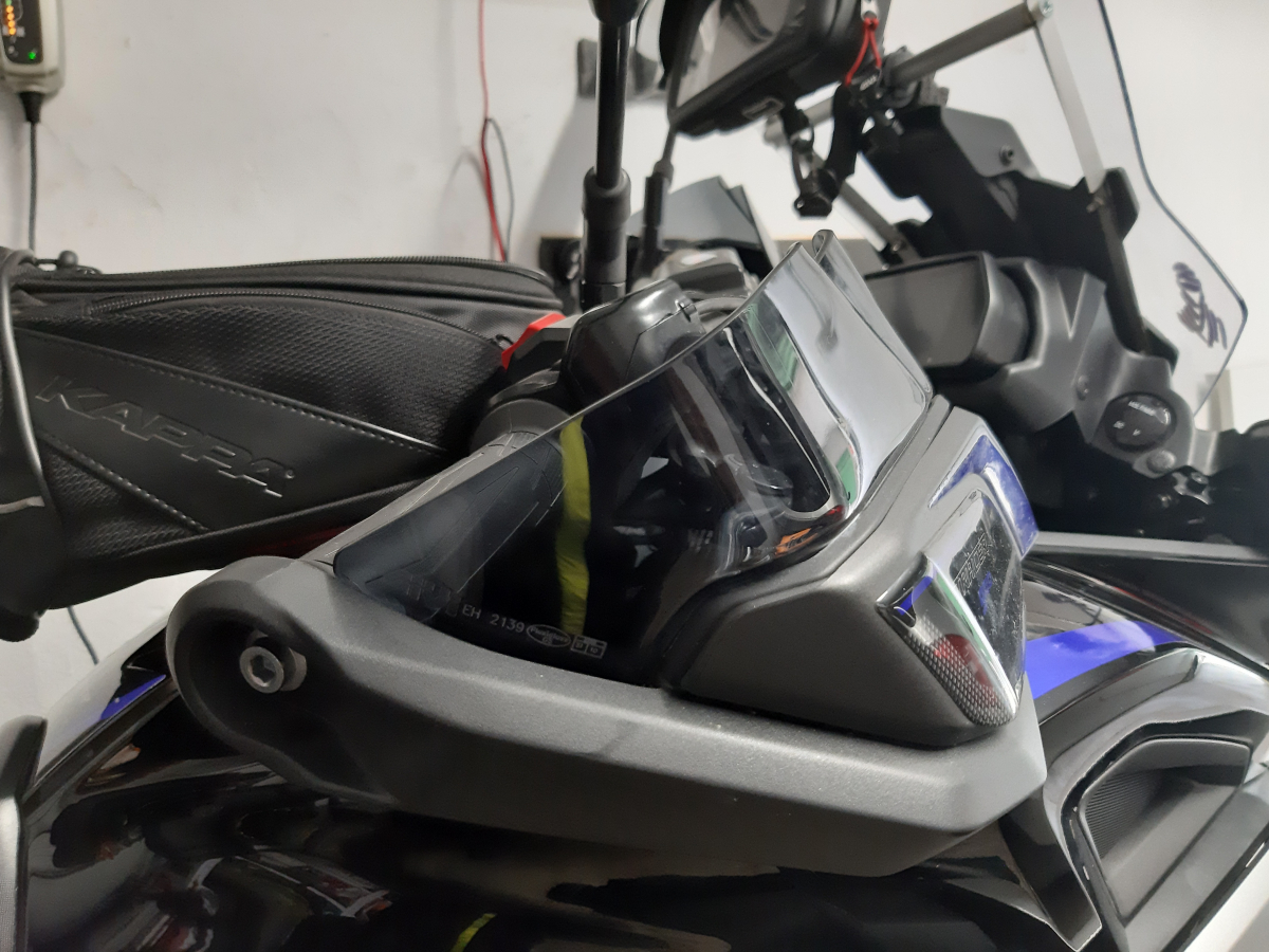

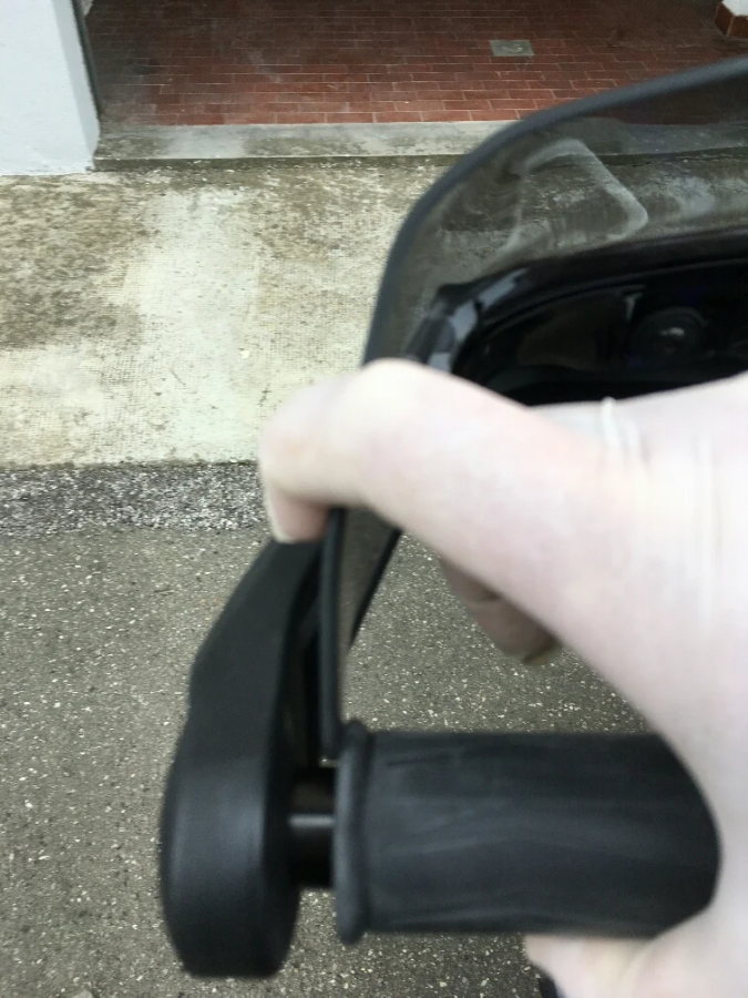

Lo chiedo perché a me sembra o di averle montate male (le istruzioni le ho guardate ma mi pareva che volessero confondere le idee più che altro) oppure che siano progettate male oppure fallate le mie.
In pratica, guardando anche le foto che ho scattato, la parte terminale rimane libera e con il vento sbatte contro l'interno del paramani (ovviamente fastidioso al limite dello sclero...)
Spero di aver allegato correttamente le foto...

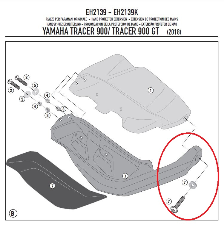

Credo siano difettose, dalle istruzioni non son fatte così, dovresti infilare la brugola originale nel foro apposito
Dalla tua seconda foto si vede che manca proprio qualcosa

Se il tecnico della GIVI dice che è una probabilità molto remota che il pezzo sia diverso dalla totalità della produzione a questo punto è proprio il paramani in se che è concettualmente sbagliato, non avendo nessun fissaggio sul lato esterno del paramani, ma non capisco allora perchè le istruzioni di montaggio mostrino qualcosa che non c'è...

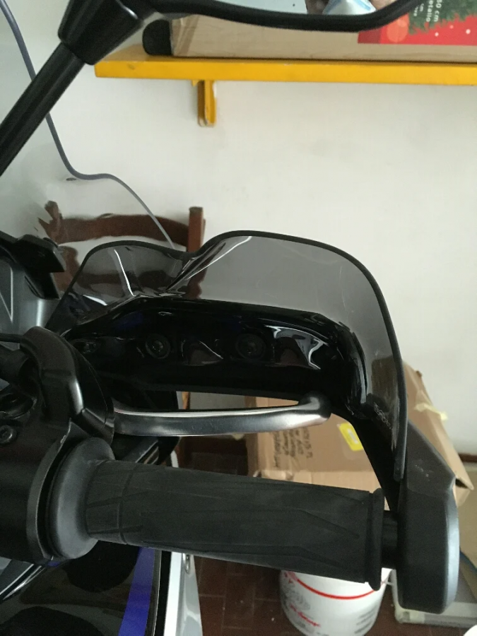

ciao a tutti.....a memoria mi sembra che le mie sono come quelli montate, con la parte libera ma non ho mai avuto problemi di sbattimento.
non ricordo che c'era da infilare la vite come invece è indicato nel disegno.......domani provo vedere e se riesco faccio una foto .

ps: dubbio; nel disegno che ha allegato Kevin  è evidenziato codice EH2139 / EH2139K .......che la vite serva per il  2139 K  ?
ciao di nuovo ...sono andato nel sito Givi ed in effetti il disegno di Kevin è quello inserito nel loro sito......a questo punto verifico ed aggiorno

Dal pdf di istruzioni quel buco che va chiaramente a prendere la vite che entra nell'estremità del manubrio mi pare la scelta più logica.
Se non lo hanno fatto così... hanno fatto una stupidata.
Ad ogni modo, se non è come indicato nelle istruzioni e l'estensione presenta l'inconveniente della vibrazione (e sbatte fra la manopola e il paramani), secondo me ci sono le condizioni per restituire l'oggetto perché non conforme alla descrizione...

ciao come promesso ho controllato la mia.......confermo codice givi eh2139
l'estensione è stata applicata con le solo 4 viti (per parte)  due lato specchietto e due interne sul paramani .....nessun altra vite od attacco.
in pratica sono esattamente come le foto del livornese....cpnfermo lo spazio nella parte esterna....ma come detto precedentemente io non ho nessuna vibrazione od altro.
Prova vedere che nel montare l'estensioni questi si "appoggini" completamnete sul paramani e che le viti/guarnizioni siano strette.
La vite che risulta nel cerchio rosso  del disegno di kevin non è altro che quella che dev'essere tolta per staccare il paramani e poterci lavorare meglio......non fa parte del kit.
Detto quanto mi sembra tutto corretto......li ho da 1 anno e  ripeto nessun problema di "sballo" con vento/velocità....verifca come ti ho indicato .
Attendiamo tue
Grazie veramente@Rosablu, a questo punto proverò a rismontarle e starò più attento nel rimontarle.
