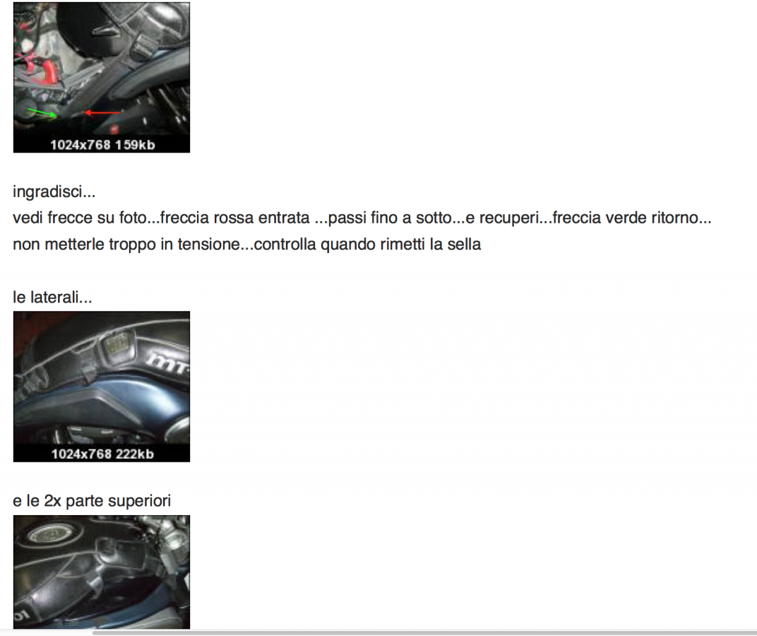

Ho acquistato una borsa da serbatoio Bagster, suppongo sia necessario però alzare il serbatoio per montare la protezione sulla quale poi si aggancia la borsa.
Per caso qualcuno ha indicazioni su come si possa fare e sopratutto se mi confermate che occorre smontare il serbatoio.
Grazie anticipatamente a tutti

Ho avuto a MT-01 ed usavo ila borsa Bagster su copriserbatoio TopSellerie (sono intercambiabili). Per montare il copriserbatoio non ho mai avuto la necessità di alzare o togliere il serbatoio, che ha una forma un po' complessa e non è facile sistemare le cinghie. Ricordo però che un utente (FabioTV) aveva trovato il modo di sistemare le cinghie del copriserbatoio Bagster in maniera alternativa a quanto suggeriva Bagster. Nel forum c'era una discussione con un tutorial, molto probabilmente c'è ancora ma in 20' di ricerche non sono stato in grado di trovarla, il forum è semplicemente immenso.
Ho trovato però in archivio una tabella con delle immagini, un po' piccole in verità, che probabilmente erano la base di quel tutorial. Allego la scheda, si dovrebbe capire lo stesso il giro che fanno le cinghie. Mi ricordo anche che le cinghie intermedie e/o anteriori si aggianciavvano al telaio e poi si facevano scorrere in avanti.
Magari cercando ancora salta fuori anche la disussione. Spero di averti dato un minimo di aiuto.

TI ringrazio molto, sono già indicazioni per me molto utili..provo a cercare ancora se trovo il tutorial ma intanto mi cimento con queste indicazioni.
Grazie ancora
