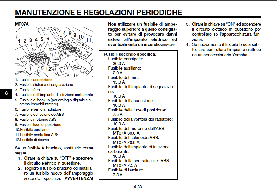

il TIC è il fusibile che salta solitamente
cambialo
Certamente il "TIC" che hai sentito, da qualche parte arrivava... il quadro era acceso? Se non lo era, è una cosa davvero molto strana.
Sono d'accordo con il mio collegao Roberto sul controllare nuovamente i fusibili.
Se tutti risultano integri... proverei a rimontare tutto quello che c'era di originale (frecce e relé), così daripartire da zero e sapere che tutto funziona.
