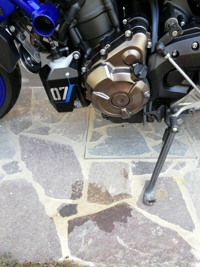

Prima del lockdown avevo fatto quella pessima caduta da ferma. Oggi sono andata a risistemare la moto e mi sono trovata una chiazza d'olio (penso) subito sotto il carter. E il carter è unto se lo tocco esternamente. Contate che è stata ferma più di due mesi quindi la perdita è minima.
C'è qualcosa che posso fare per sistemarlo?
E' grave o posso girare lo stesso secondo voi? Premetto che è ancora con la batteria staccata

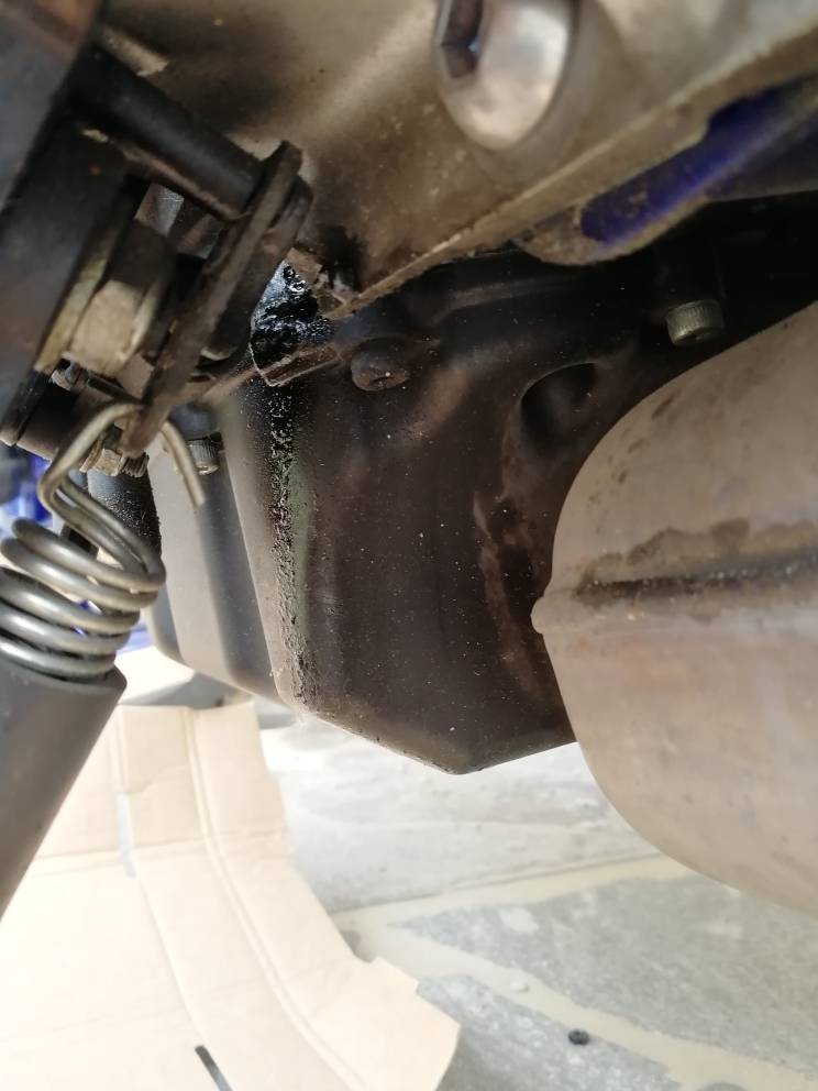

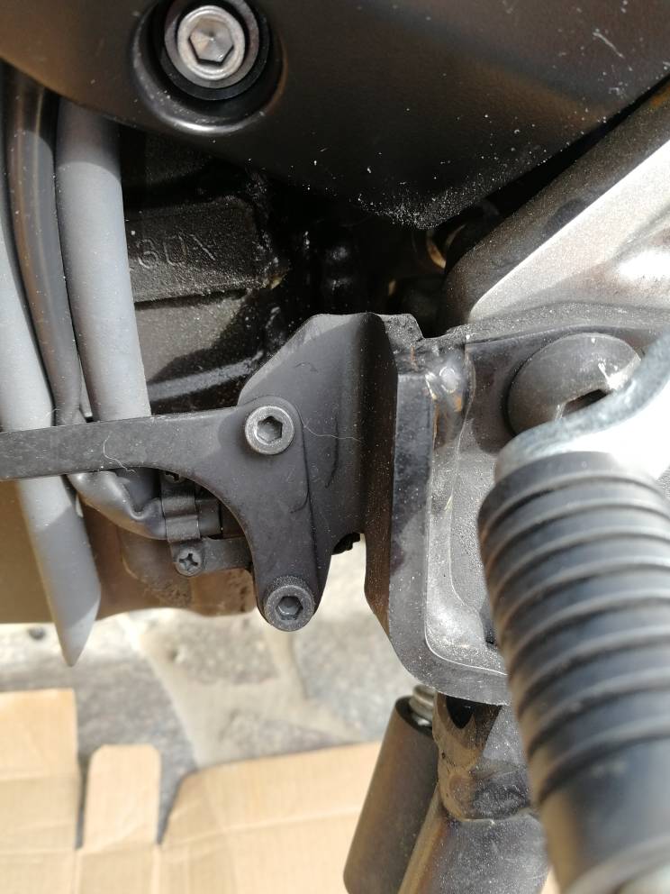

Allora ho pulito bene il carter e gli ho messo sotto un cartone così vedo gli sviluppi... A occhio non si vedono perdite se non quella parte nera appiccicosa dietro il pedale della frizione, ma quello potrebbe essere il grasso della catena?
E poi non dovrebbe far diventarr unto il carter che è più avanti e anche leggermente più alto...

Prova a pulire anche quella parte nera, il grasso non dovrebbe "colare"...
mannaggia domani pulisco bene...sarà grave secondo voi?
Controlla il punto più importante ovvero la vite di scolo che c'è sulla parte anteriore della coppa dell'olio.
Sicura poi che fosse olio? mi sembra troppo chiara la macchia, a meno che l'olio sia nuovo nuovo, non esce mai così chiaro.
Hai ingrassato o pulito la catena di recente (o magari l'hai portata dal meccanico/concessionario per altro e te l'hanno fatto loro)?
La zona che hai trovato tutta sporca ed unta è quella sotto al carter pignone ed è normale per la 07 colare da lì, quando pulisco la catena me lo fa sempre.
L'unica possibilità di perdita d'olio da quel carter sarebbe una trafilatura dal perno del cambio (dove c'è il pignone) o dal sensore di marcia che sta sempre nascosto lì sotto, ma è altamente improbabile, in ogni caso basta toccare quella zona sporca e capisci subito se è grasso catena (super appiccicoso) o olio.

Allora la moto era stata portata dal meccanico 3 giorni prima della caduta e poi c'è stato il lockdown, quindi olio nuovo catena appena ingrassata e poi mai usata :(
Allora quella parte nera è appicicosissima quindi immagino sia il grasso della catena...in ogni caso oggi pomeriggio vado a recuperare il cavalletto posteriore raddrizzo la moto e controllo tutto
Mi dispiace per l'errore tecnico cambio-frizione, non sono un granchè come meccanico...fortuna che ci siete voi!!!
il carter al momento non è unto di nuovo quindi forse era sporco...bo
piccolo "aggiornamento" ieri ho ricontrollato la moto l'ho lavata, tenuta accesa per parecchio e pare non perda da nessuna parte, probabilmente (spero) era sporco che evidentemente sul materiale lucido del carter lo faceva sembrare unto e la macchia per terra era evidentemente vecchia...però notizia ancora migliore Officina delle Toppe ha riaperto e lunedi viene lo spedizioniere a ritirare la sella e la settimana dopo me la riconsegnano ribassata. Dopo spero di toccarci bene e non fare più queste cadute stupide.
