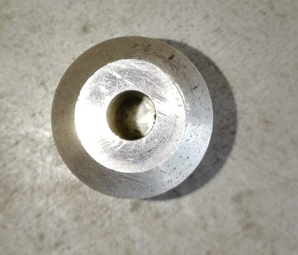

Ciao a tutti.
L'altro giorno ho riattaccato la batteria della mt03 (quindi smontando sella, alzando serbatoio ecc), a fine lavoro ho trovato a terra sotto la moto sto pezzo, che non ha filettature né nulla e io son convinto di non aver smontato. Siccome li, bazzichiamo con scooter, vespe, bici e carriole potrebbe essere benissimo un pezzo di altro mezzo finito lì sotto che non avevo notato. Voi sapreste dirmi cosa potrebbe essere? Giusto che non mi esploda la moto mentre sono in corsa :)
Grazie, siate clementi :D

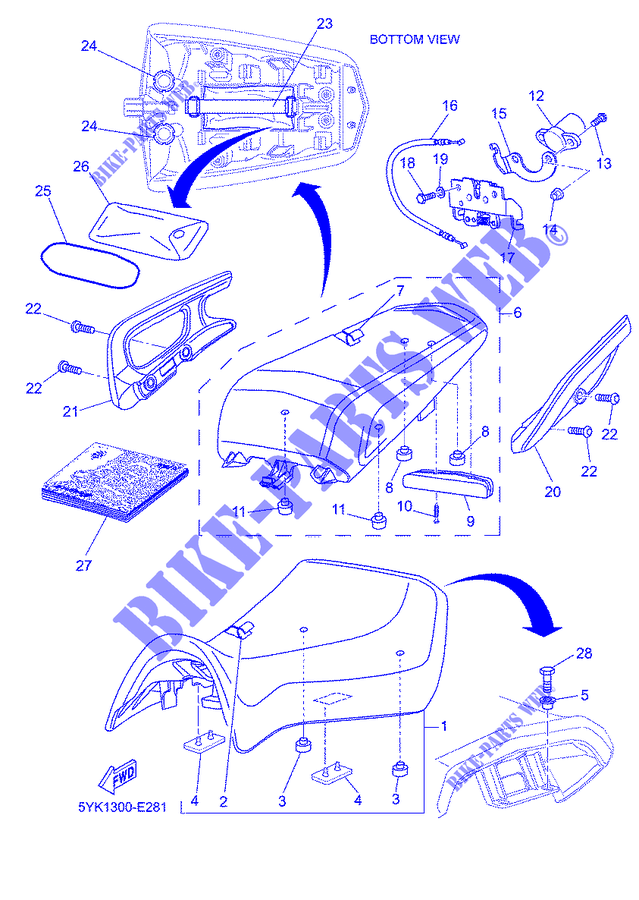

Controlla le viti della sella pilota, hanno due boccoline in alluminio proprio come quella

Mmm, per la della ricordo bene c'era solo un bullone che ho svitato per alzarla. Comunque proverò a vedere che non sia qualcosa lì in zona. Grazie per la risposta

Ti ricordi male invece perché le viti della sella sono due[emoji106]
Inviato dal mio STK-LX1 utilizzando Tapatalk
Si hai ragione scusa, una era per il serbatoio due per la sella ma erano cmq bulloni (mt03 del 2006). Come detto comunque proverò a guardare nuovamente. Grazie ancora. Buona giornata :)

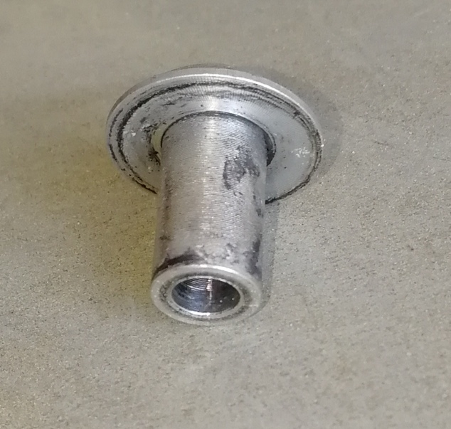

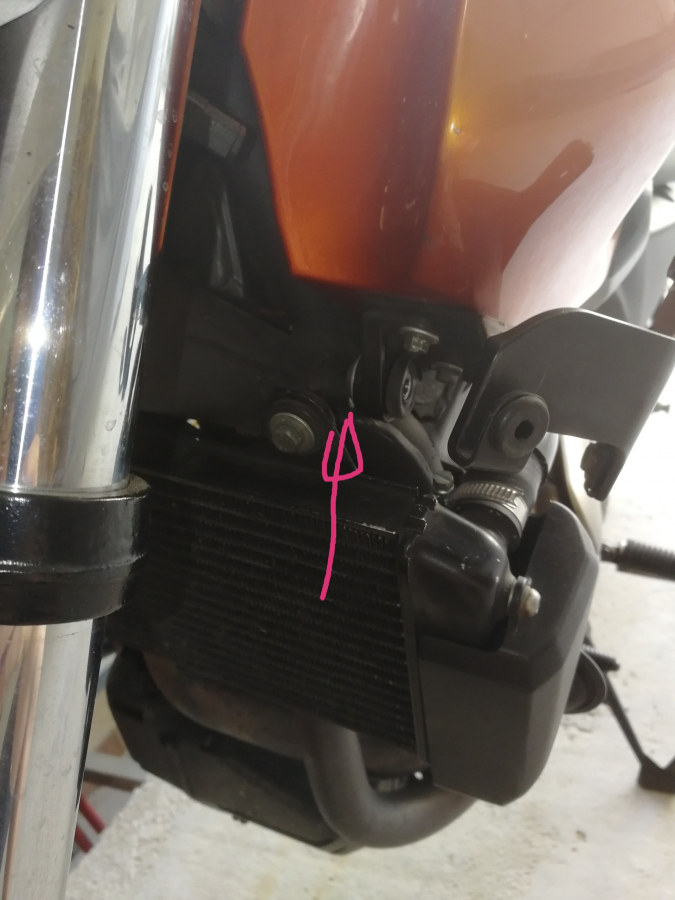

Dovrebbero essere le boccole che vanno montate sui supporti in plastica anteriori del serbatoio. In queste boccole passano le viti che poi vanno a fissare il tutto al telaio.
The winner is ba660
Mi deve essere caduta quando ho alzato il serbatoio. Grazie
