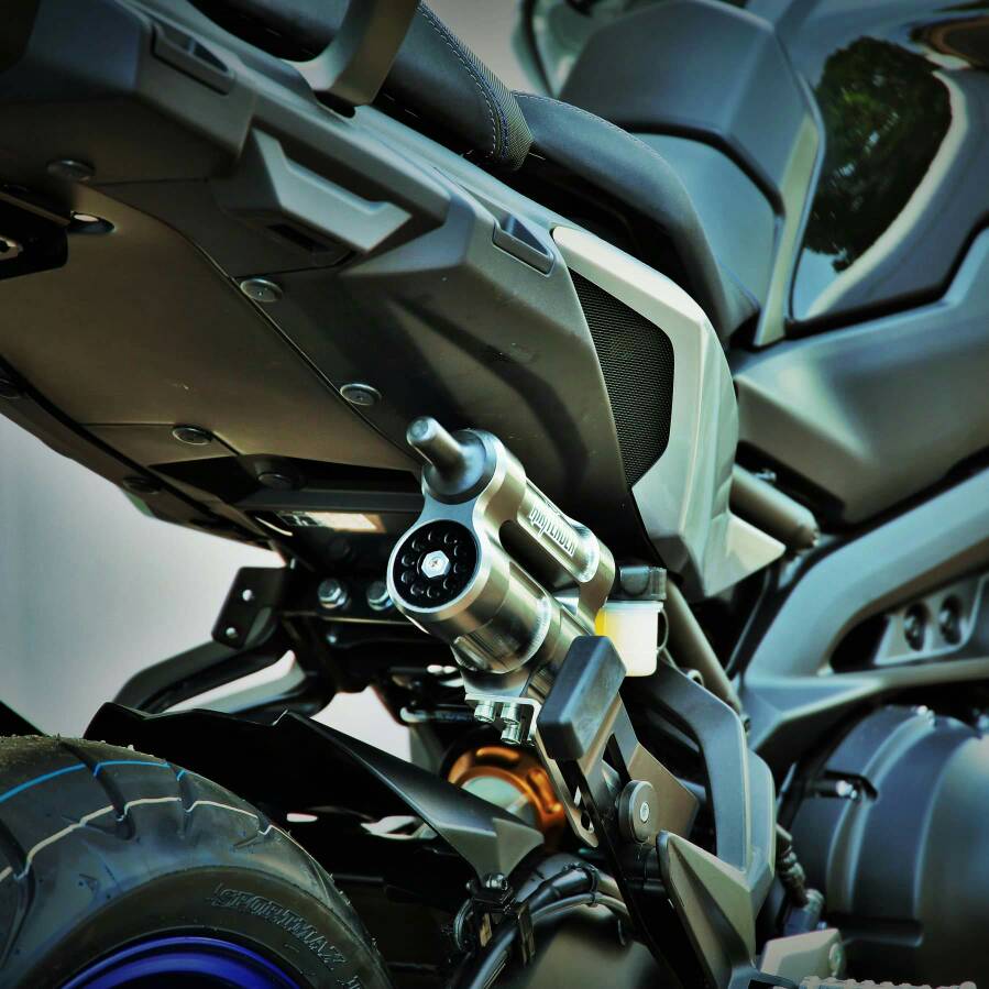

Sono curioso di di vedere e sapere come va ! Da quello che ho visto sono molto valide per la guida off-road ma per l'uso stradale non trovo riscontri soprattutto in termini di comfort . Inoltre guardando le foto delle loro modifiche vedo solo ammortizzatori che in origine mantovano il precarico idraulico che è stato sostituito dal loro sistema che si integra nella sede del precarico. La sospensione originale della versione base ha la ghiera di regolazione e l.ammortizzatore è montato al contrario rispetto alla gt ( e a qualsiasi altra moto), quindi sono molto curioso di vedere come verrà messo il kit.
Ho mandato una mail alla società umbra dove chiedevo la fattibilità di montare il loro prodotto su una tracer.
Mi hanno chiamato e mi hanno spiegato il funzionamento, i vantaggi sia su strada che, come giustamente hai appena detto, su off-road.
Mi hanno detto che la Tracer è una moto che stanno trattando molto e i vantaggi sono notevoli, perché l'esuberanza del motore mette facilmente in difficoltà una ciclistica carente. Mi ha anche suggerito di non prendere la GT perché viene tolto ciò che la differenzia dalla base.
Gli ho chiesto se necessita fare anche la forcella, per evitare di avere una moto squilibrata, ma mi ha detto di aspettare perché il loro prodotto fa lavorare meglio anche la forcella di serie. Se non mi dovesse soddisfare, sarei sempre in tempo a fare la modifica.

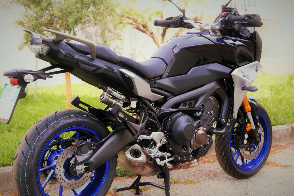

Anche se forse fuori tema Ho trovato alcune foto se qualcuno fosse interessato al sistema airtender.97247829_2922275671186603_8504033682711904256_o.jpg97254298_2922274434520060_6041025459221692416_o.jpg

Conosco la competenza e il lavoro di jotek al quale ho fatto fare le sospensioni alla mia 2016. La mia opinione è che il lavoro va fatto sopratutto nell'ottica di spendere poco. Ritengo sia valida la modifica ma la sostituzione del mono e delle cartucce della forcella sono tutt'altra cosa. Soprattutto il mono, per quanto efficace sia la modifica non sarà mai come un ammortizzatore after di livello medio. Per ciò che riguarda la forcella credo sia valido il discorso di togliere il rumore a chi da fastidio, mentre sul discorso della idraulica ritengo che la modifica abbia senso se si è sopra gli ottantacinque kg, altrimenti trovo che sia giusta per la tipologia di moto. Credo che la maggior parte siano convinti che la modifica di jotek migliori la qualità delle sospensioni. In parte si, ma la gran parte della sua modifica secondo me sposta solo l'indice di carico. Aumento delle lamelle, aumento della quantità di olio, aumento della pressione dell' azoto sostituzione delle bellette servono in gran parte per sopportare di più i trasferimenti di carico. Se sì vuole più scorrevolezza, omogeneità e possibilità di regolazione si rischia come ho fatto io di fare la spesa due volte. Meglio pensarci due volte prima...
