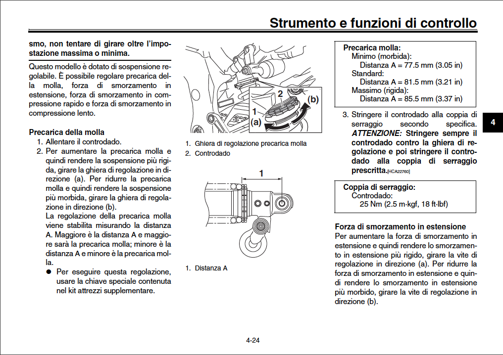

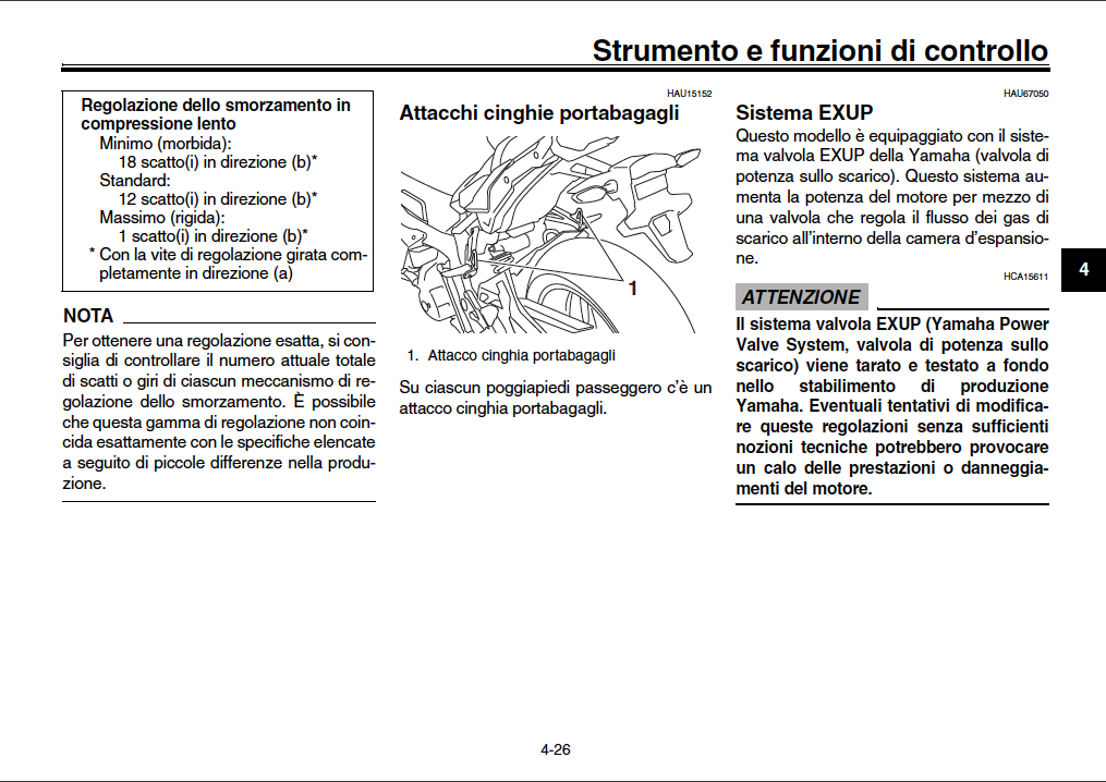

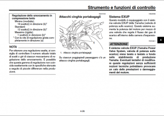

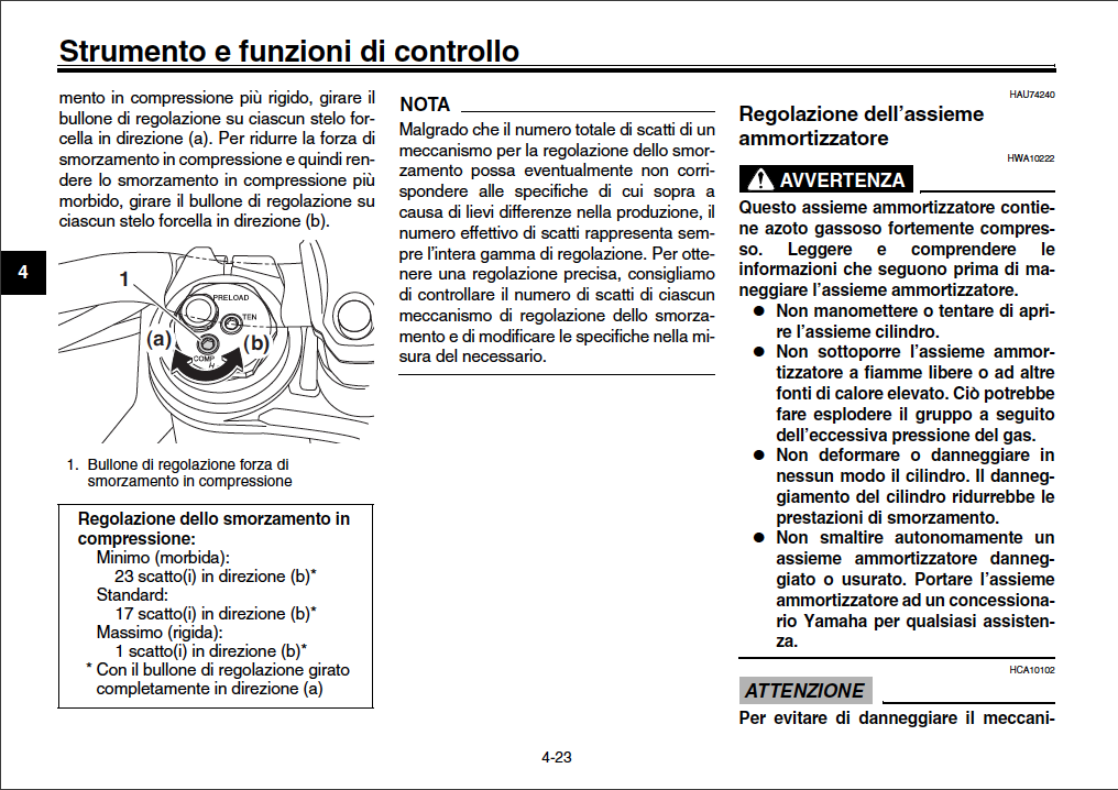

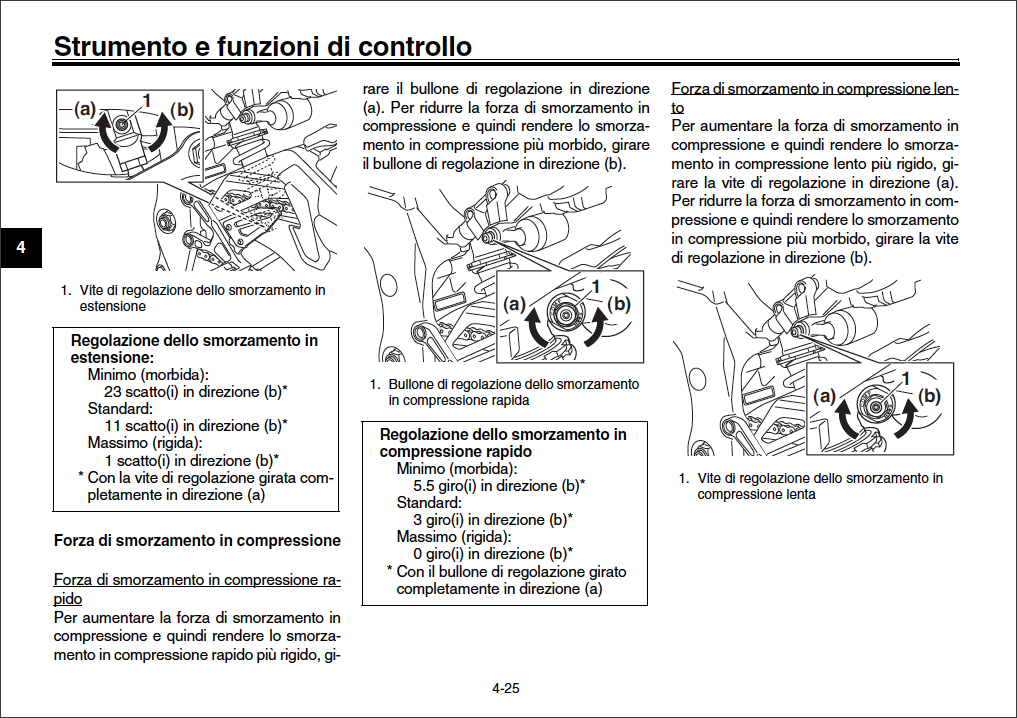

Io non riesco a spiegarmi, però, come si renda assolutamente necessario precaricare il mono alla posizione massima con un carico di soli 78 kg.
Allego le 4 pagine del Manuale di Uso e Manutenzione, in cui vedo scritta la frase: "ATTENZIONE: per evitare di danneggiare il meccanismo, non tentare di girare oltre l'impostazione massima o minima". Quindi è ben specificato che non si può andare oltre la posizione di 85,5 mm.
1890180301_MT-10UMp4-23.thumb.png.91b7f37699880a53a6beab67ab49a903.png 876315770_MT-10UMp4-24.thumb.png.1d6ab372c3f09972e2da373fcb2e36a6.png
1899284807_MT-10UMp4-25.thumb.png.9dc321ff29440439b7c67973a46dd59e.png 1426495080_MT-10UMp4-26.thumb.png.cdfa3c1d31d386c2814813344236852d.png
Quindi mi chiedo: un pilota che pesa un centinaio di kg deve per forza cambiare il mono alla MT-10???
SE l'idraulica del controllo estensione effettivamente non funziona a dovere, cambiare molla per un pilota più pesante sarebbe del tutto inutile, nonché pericoloso.
Possibile che tutti i proprietari di MT-10 debbano pesare meno di 70 kg??? Mi sembra molto molto strano.
Dubito che la forza applicata sul posteriore nel video allegato sopra corrisponda a 78 kg, comunque.

Scusa Etorty, ma non capisco dove vuoi andare a parare… hai visto il video? Stai dicendo che avrei danneggiato l’ammortizzatore perché ho aumentato il precarico?
Non capisco perché continui a dire che il precarico non va bene nonostante sia all’interno del range consigliato da Yamaha. Ti ho misurato anche i sag statico e pilota…
Cosa c’è che non ti quadra!? Ti sembra un ritorno normale quello del video?
Non ho scritto che hai danneggiato nulla.
Ho scritto che col precarico non si può andare oltre. Tu sei al massimo consentito, non oltre, quindi sei nel range consentito da Yamaha.
MA: se 85,5 va bene (secondo te) per un pilota di 78 kg, uno che pesa 100 kg cosa deve fare?
Stesso discorso per chi vuole viaggiare con una zavorrina.
Riguardo al video, la spinta sul retro della moto da parte di una persona in piedi dietro alla moto, con le sole braccia, non credo proprio possa corrispondere a 78 kg.
