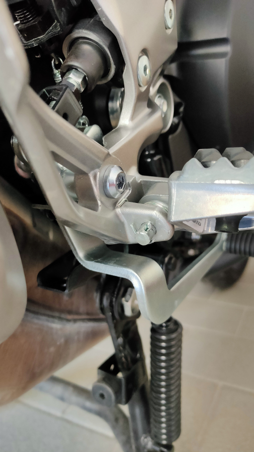

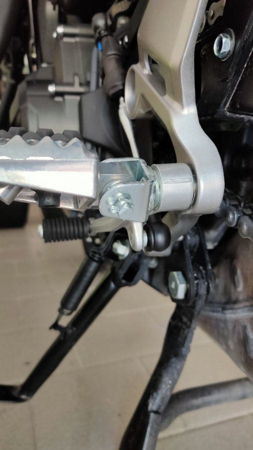

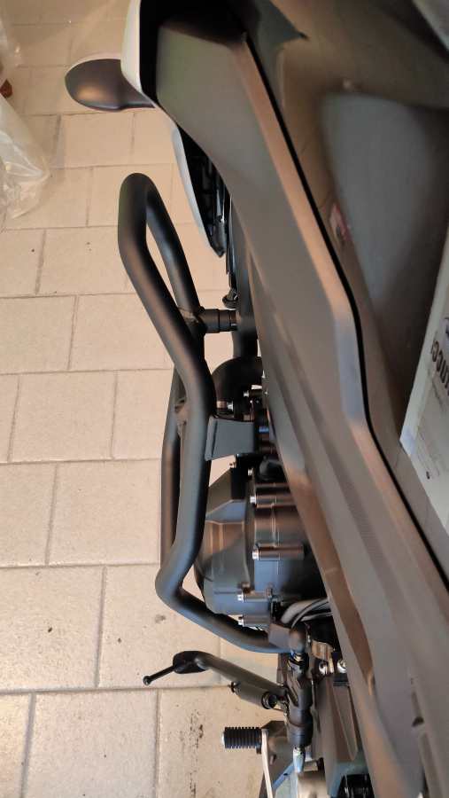

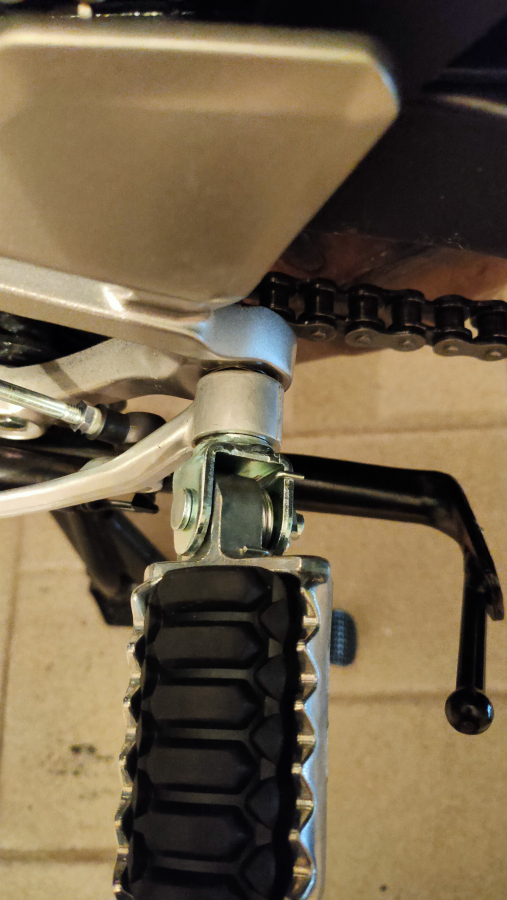

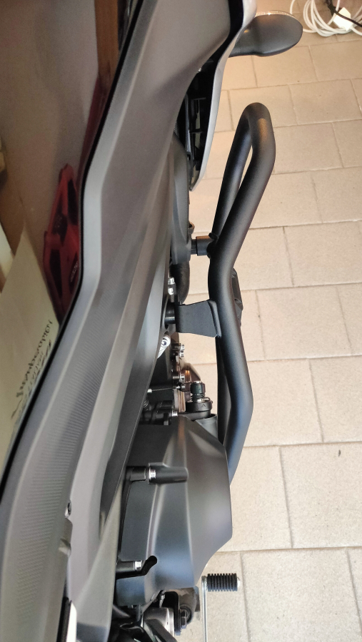

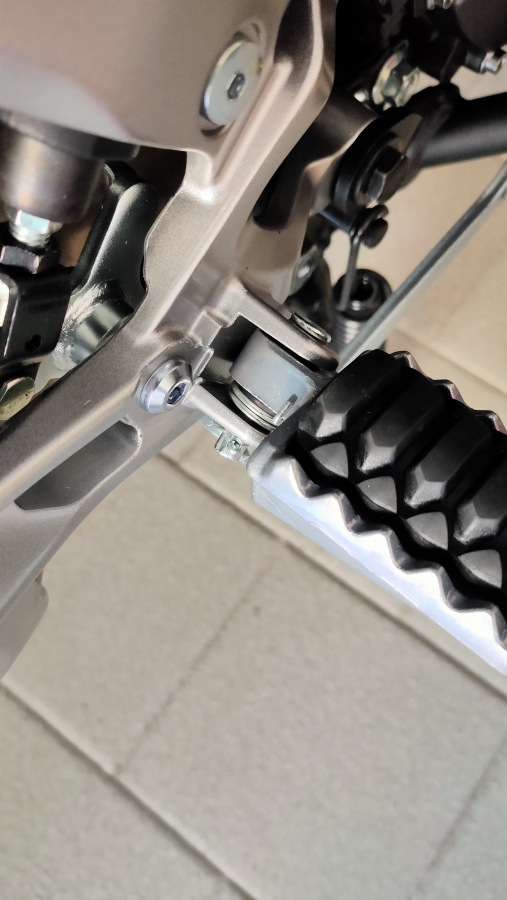

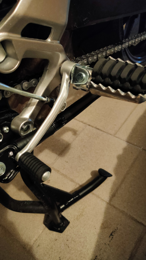

Allora, ho un po' controllato:
Per quanto riguarda le pedaline devo dire che non sono loro che vibrano, ho confrontato anche con qualche altra foto di utenti sul forum e sembrano montate bene sia a destra che a sinistra, comunque metto foto...

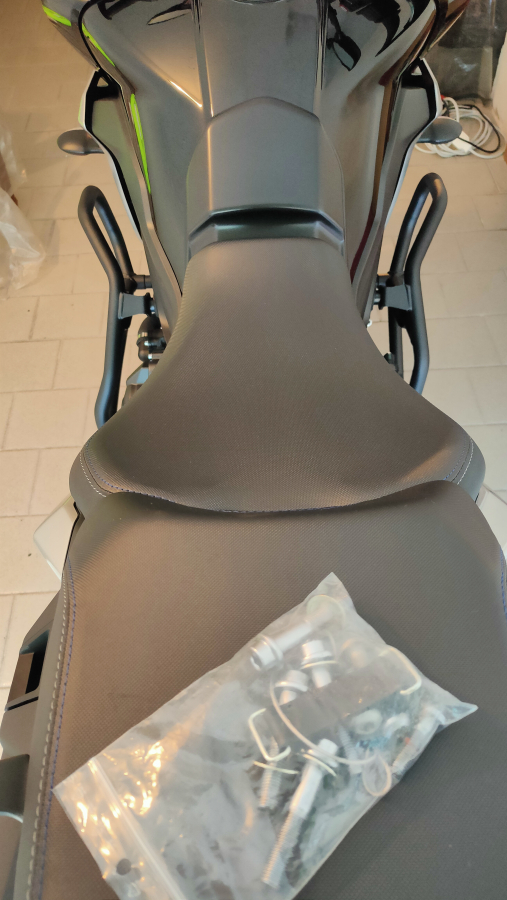

Ho controllato anche le 6 viti che tengono fermo il paramotore GIVI e mi sembrano montate e serrate bene, mi sembra abbiano gli stessi spazi e proporzioni sia a destra che a sinistra, comunque metto foto...
