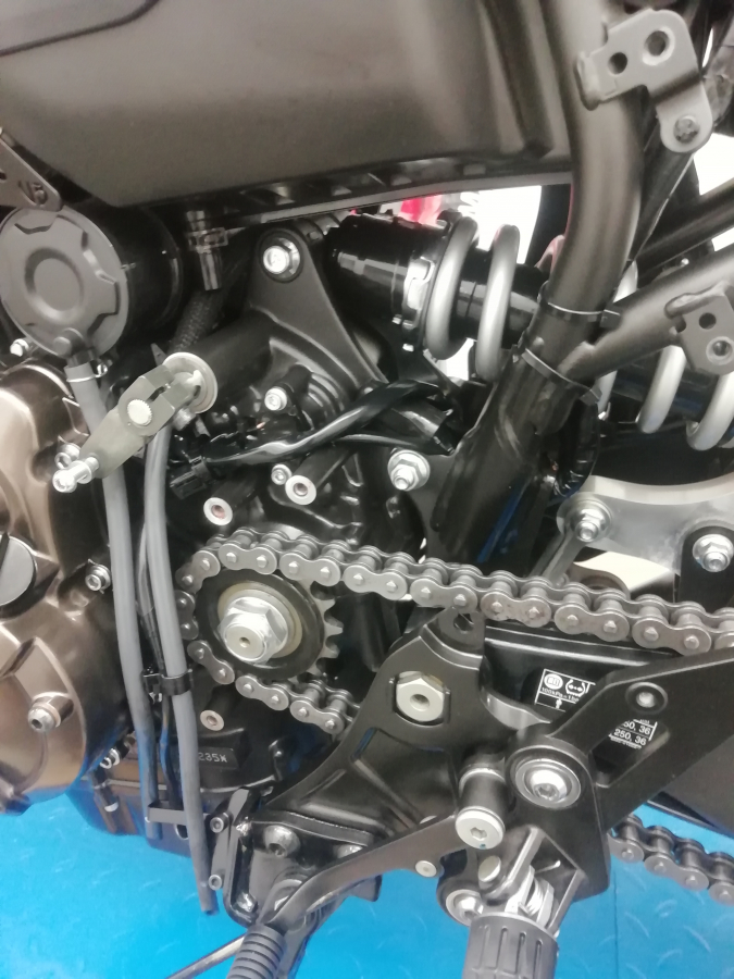

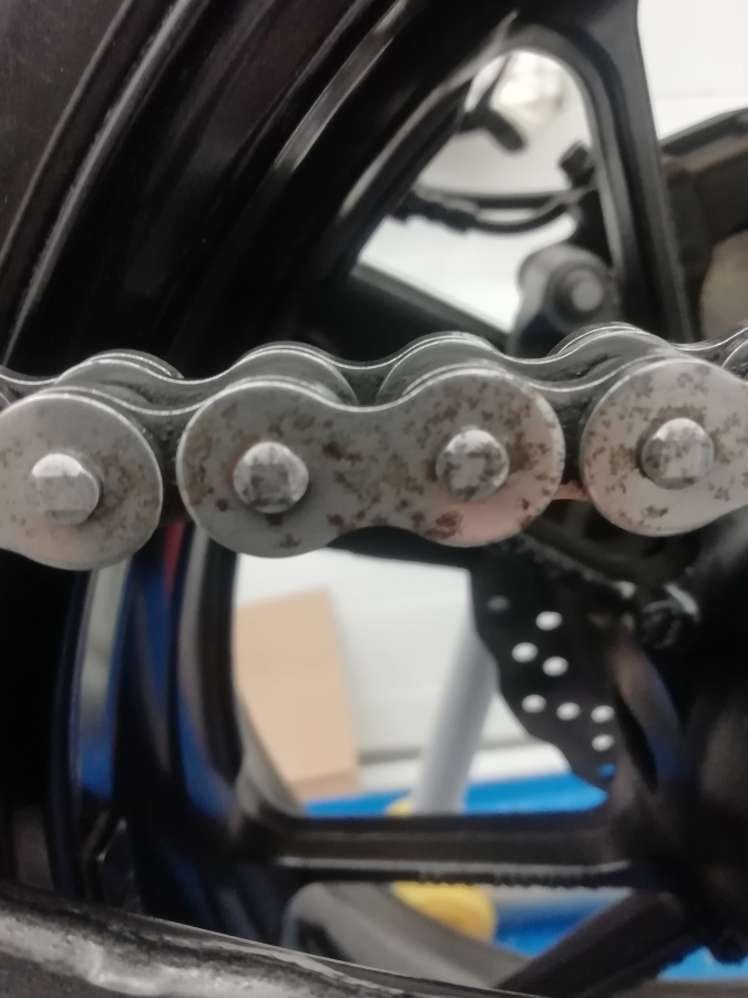

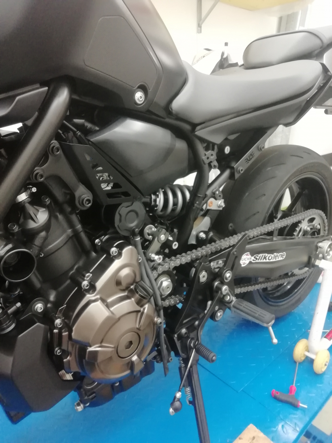

Ciao approfittando del diluvio pulizia catena e pignone. Ne approfitto,ma e normale che sia tutta arrugginita? Mai preso acqua neanche x  lavaggio.

Sì è normale per le Yamaha degli ultimi anni.

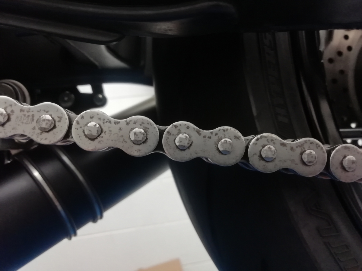

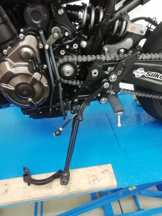

Si si la tengo sempre ogni 400/500 km ingrassata e ogni 1000 pulizia con petrolio bianco. Qui si vede bene.

Sì sì uguale anche la mia. Si arrugginisce solo con l'umidità dell'aria. Per farle avranno fuso il ferro riciclato delle vecchie Fiat degli anni 70-80, quando dopo il primo lavaggio si poteva vedere la ruggine formarsi come se fosse un organismo vivente.
 bene. Infatti è fiorita nei giorni precedenti perché 500 km fa non c'era. Si vede che l'aria del passo Bernina di giovedì l'ha risvegliata

L 'ossido sulla maglia non significa che l'acciaio sia di bassa qualita'.Probabilmente visto che avete notato che negli ultimi anni  si è verificato questo problema molto probabilmente sono state combiata da Yamaha la spec del test "nebbia salina " riducendo il numero di ore.
Ribadisco il fatto la ruggine sulla maglia non significa che le proprietà meccaniche siano scarse ma semplicemente il trattamento superficiale di protezione è meno efficace.
E'  normale, il trattamento sulle piastrine è molto leggero
Anche sulle catene aftermarket non è di sicuro eterno (ma comunque sui fianchi di solito rimangono come nuove)
