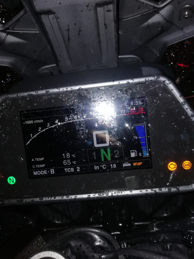

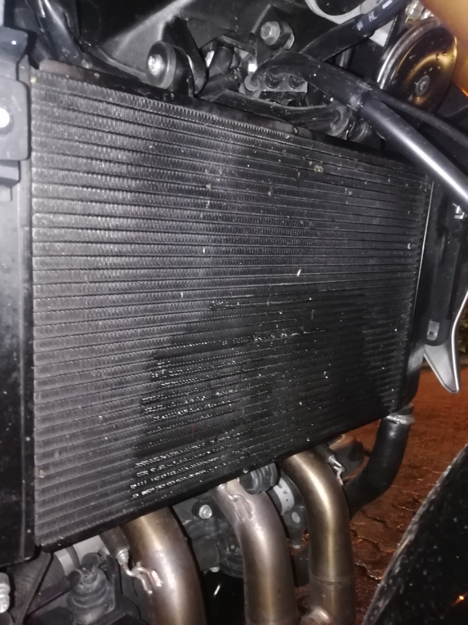

Ieri sono andato a fare il secondo giro degno di essere chiamato tale, circa 250 km. Arrivato quasi a destinazione è iniziato a piovere, le strade erano già bagnate e c'erano pozzanghere. Quando la ruota davanti ne incontrava una ovviamente sguazzava la zona frontale (radiatore, forcelle....)  E sin li..ci sta..   il tutto è durato circa mezz'ora a una velocità che sarà stata 50-70 km/h. Lì mi accorgo che LA SPIA MOTORE sul display TFT è accesa, sgrano gli occhi.. cerco un riparo e mi fermo al benzinaio più vicino (ovviamente smette di piovere).
Temperatura esterna (ambiente) 15 C, temperatura radiatore 60 C, nessun segnale di malfunzionamento, rumore o altro, solo la spia. Lascio ancora acceso il motore e dopo 5 min, lo spengo.

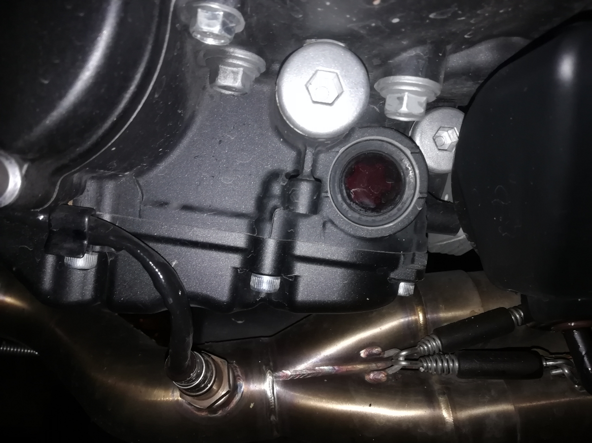

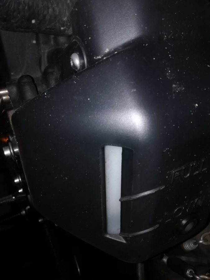

Metto tolgo la chiave, controllo fisibili sotto la sella, livello liquido refrigerante, spinotti (connettori raggiungibili).. solo il livello olio motore sembra superiore al massimo nel vetrospia, ma penso che a caldo sia normale. La ventola del radiatore non sono certo che girasse ma credo che attacchi quando la temperatura è più alta.
