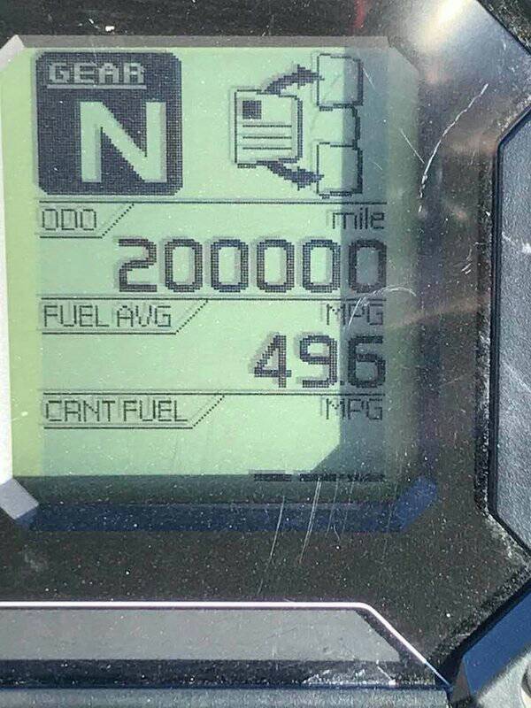

Sempre sul forum americano c'è uno arrivato senza problemi a oltre 200000 miglia. Motore ancora tutto originale . Solo manutenzione e cambiato lo statore. Direi che a 80000 basti solo un bel tagliando. Il punto debole sembrano essere proprio le sospensioni. Oltre che poco performanti sono anche di scarsa qualità.81151279_2554524777930064_3742941789464559616_n.thumb.jpg.71742a4a158cba963463ec32ee58323c.thumb.jpg.c722994e65a979f6e63f78046b21520b.jpg
