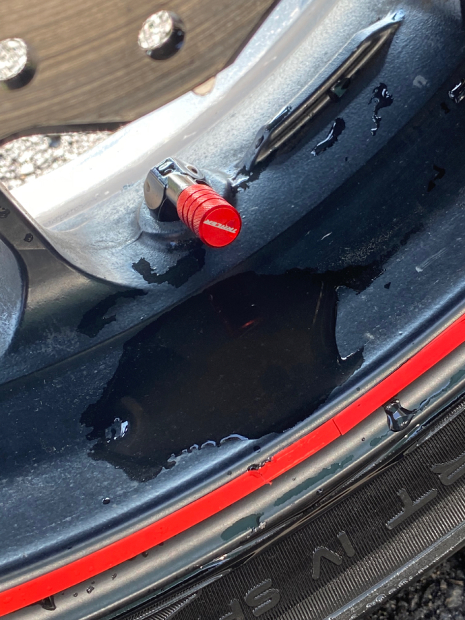

Accidenti mi ero dimenticato i meravigliosissimissimi tappi rossi

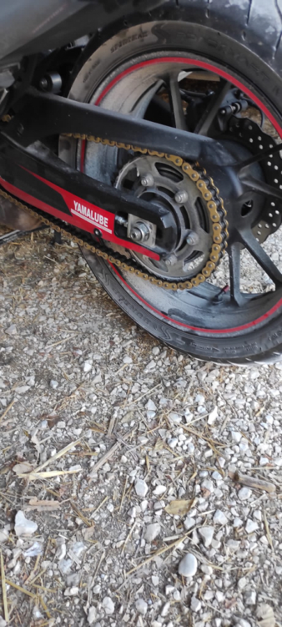

In questi giorni siamo in viaggio nelle Marche per una settimana poi Croazia e Bosnia, sono partito con la catena non messa benissimo ma pensando che potesse sopportare i circa 2000km del viaggio… invece si è allentata in maniera preoccupante quindi ieri sono stato a Fabriano in un’officina per moto e anche loro mi hanno detto che era un rischio proseguire per tutto il viaggio quindi ho cambiato la catena ed ho montato una DID 525VX3 non mi piacciono queste situazioni perché sei costretto a montare quello che hanno disponibile però visto che era il 18 agosto va bene così. Pignone e corona non li avevano e quindi li sostituirò subito al rientro.
Modificato da SergioBG
Oggi mi sono deciso ed ho ordinato pignone e corona della PBR appena mi arrivano li monto e poi vi metto qualche foto aggiornata.
Corona e pignone montati lo scorso sabato, già che c'ero ho sostituito anche la guarnizione che protegge il forcellone dallo strisciamento della catena, tutto sommato lavoro semplice ma quella maledetta guarnizione mi ha fatto tirare qualche miseria per rimontarla.... ho dovuto togliere la pedana perchè altrimenti le miserie da tirare sarebbero state eccessive. Comunque tutto montato e a posto, sabato la testiamo con un bel giro in trentino.
