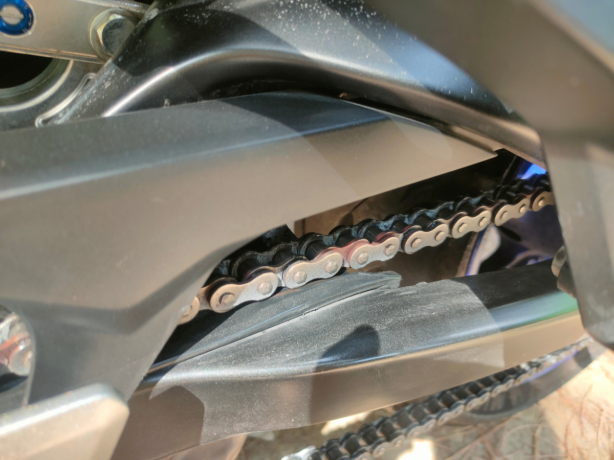

(TRACER 900) O-ring catena danneggiati a 12000km
Comunque consolati che la cosa affligge anche altri marchi che come catena di serie montano DID, e anche alcuni che la hanno montata pensando di mettere qualcosa di qualità. Io stesso avevo avuto lo stesso problema con la speed triple.

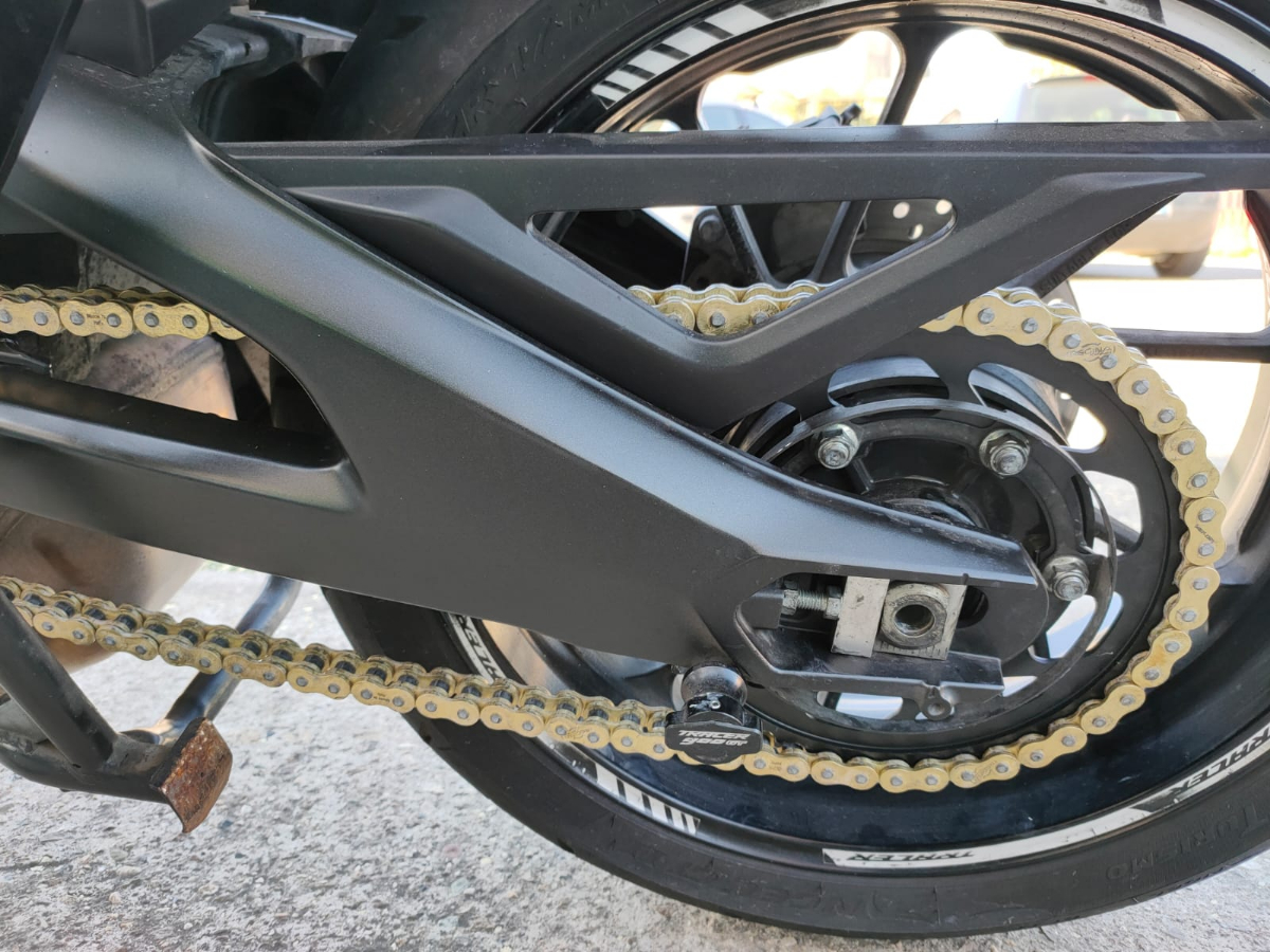

catena sostituita.Prima impressione,silenziosa.
si è la nuova Regina HPE. diciamo che vedere gli oring che uscivano ogni volta che lavavo la catena mi faceva incavolare.Allora ho deciso di fare un regalo alla bimba.siamo un pò oltre i 300€ x la catena + i pignoni.Il lavoro fatto in yamaha(nn ho lo smagliacatena moto) è costato 65€.Lo so è tanto ma che cavolo....ahhaha.  Prossimo giro facciamo le sospensioni e chissà,magari x sfizio una bella akra...hahaah

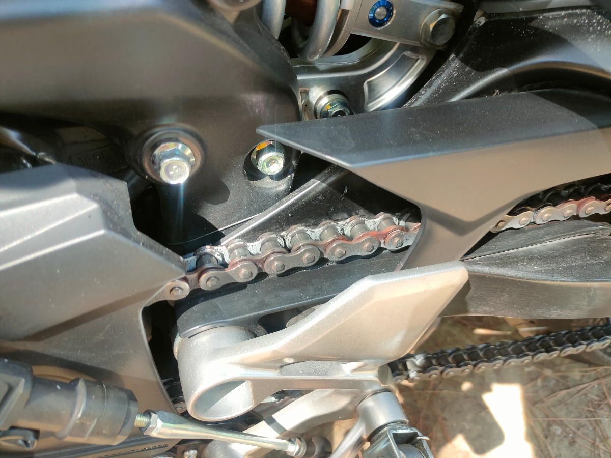

La mia moto ha 17200 km, ho fatto tirare la catena 2000 km fa' ed è già tutta molla, parecchie maglie grippate e o-ring inesistenti..
Modificato da Rugge8guy
E comunque sono andato da 2 concessionari ufficiali Yamaha diversi per tirare la catena ed entrambi l'hanno tirata troppo, vibrazioni sulla pedalina, rumore fastidioso in zona pignone..
Risultato catena disintegrata, in zona pignone c'è della "polvere" rossa che il concessionario mi ha detto essere la catena "mangiata" dallo sfregamento con pignone e corona..
Ho comprato corona e pignone pbr, catena ek525mvxz2118 e la farò mettere settimana prossima..
Il concessionario mi ha detto che mi avrebbe sostituito l'intera trasmissione con un'altra originale a pagamento, non rientra in garanzia in quanto materiale di consumo..

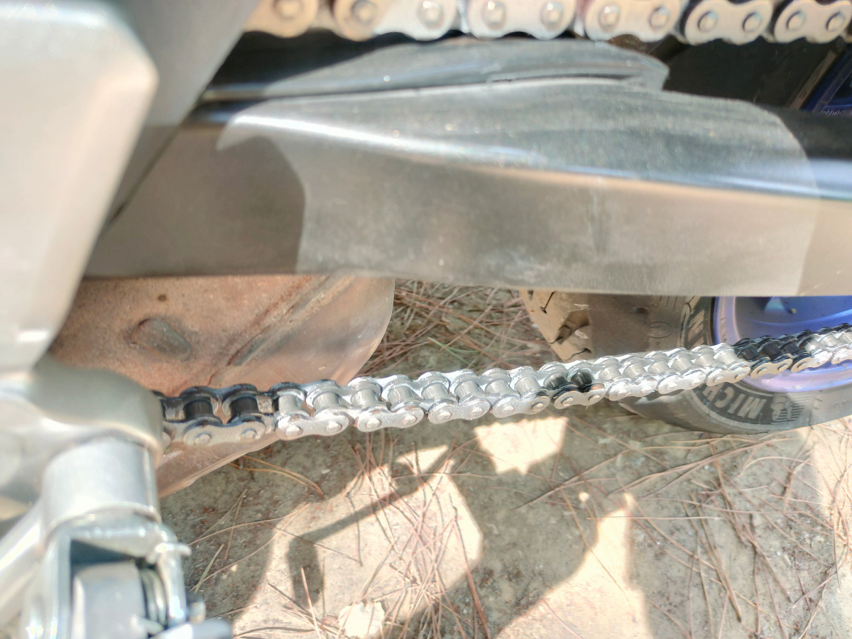

Queste sono le foto della mia attuale catena a 20.000 km, il bianco è il grasso, la polverina rossa (che è sparsa ovunque nella zona trasmissione, pedalina sinistra ecc...) è la catena "mangiata" dal pignone e dalla Corona in quanto tirata troppo...
