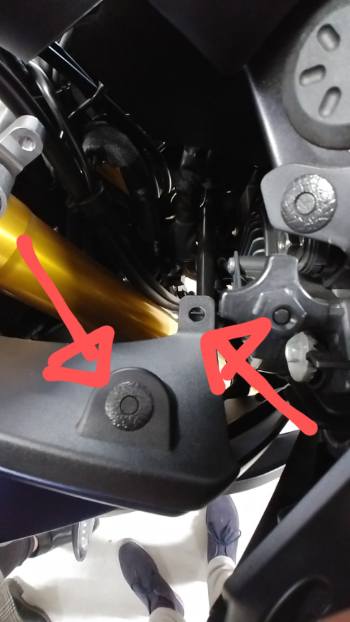

Ciao a tutti. Ho cercato nel catalogo ricambi ma non riesco a capire quale sia il pezzo che mi serve. Ho preso una botta sul cupolino e si è rotto il fissaggio che vi mostro sulla foto allegata, uguale a quello tondo sotto. Che plasticata! Adesso il cupolino, fari e strumentazione pendono dalla parte opposta. Sapete dirmi di quale pezzo si tratta e dove reperirlo? Non riesco ad andare dal conce perché in altra regione.
Ciao, nella tua foto vedo un paio di rivetti di plastica, ma non capisco qual è la "vite" alla quale ti riferisci.
Non riesci a fare una freccia o un segno nella foto? Così magari possiamo capire meglio.

Si scusate, non è una vera e propria vite, è tipo un fissaggio di plastica.
Quindi è il rivetto in plastica ? Se dalle tue parti c'è un ricambiata / officina vai con la moto o smonti quello in foto e sicuramente ne hanno in casa uno uguale, al limite guardano loro a computer e lo ordinano
Forse li trovi anche presso un ferramenta ben fornito

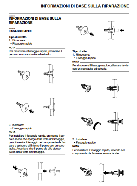

Ah se è il rivetto di plastica, allora dai un'occhiata all'immagine allegata:
1143704181_Schermata2021-04-04alle21_46_52.thumb.png.4f28fe64a8b77f08b2ef9def4bba40bc.png
Non dovrebbe essere difficile trovarne uno uguale.
Ne ho un paio originali giù, dovrebbe essere il 90269-06816
Domani se ricordo controllo la bustina in plastica
Li vendono anche su Amazon o Aliexpress, non yamaha, e costano qualche euro la bustina
Devi solo fare attenzione se da 5 o da 6 mm
li montano anche alcuni scooteroni.tempo fa li ho presi originali e nn costano molto.
