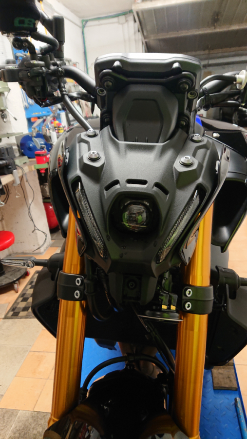

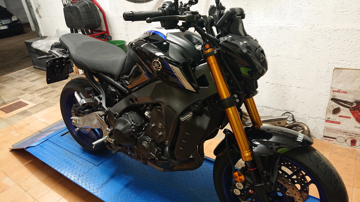

(MT-09 SP) Neeko72 - "MyrTilla"
Onorato di essere il primo a presentare la sua Mt-09 Sp 2021.
Lei è MyrTilla(Malcontenta, ovviamente, per chi conosce Harry Potter)
Portata a casa oggi, ed ho preso tanta di quell'acqua che in 5 anni e mezzo la precedente Hornet non aveva mai preso .
Ho subito fatto qualche piccola personalizzazione(nulla di che, protezione serbatoio, protezione tappo serbatoio, fascetta testimone su stelo forcella e stelo mono, alzato le pedane nella posizione superiore, tolto l'orribile e papposo grasso catena yamaha e messo il putoline tech chain, rimossa l'inutile cinghia sulla sella...e cercato invano la presa ausiliaria dove poter attaccare la presa usb... Ne ho trovata solo una(delle 2 che dovrebbero esserci) sotto la protezione anteriore serbatoio, sulla sinistra del blocchetto, ma mi da uno strano valore di solo 5V sottochiave, che non interpreto.
2 considerazioni: i cablaggi elettrici sono ORRIBILI. Brutti cavi a vista, rozzamente nastrati. Pessimi.
Invece, a livello protettivo, delle piacevoli scoperte. Il carter frizione ha già un involucro plastico protettivo, e le frecce anteriori sono montate con un buffo sistema che fa si che, se le si preme con forza dall'esterno all'interno, rientrano dentro la cover protettiva del radiatore, salvandosi da eventuali rotture.
PS: per quanto riguarda il discusso frontale, mi sono reso conto che, a seconda se lo sguardo si focalizza sulla parte superiore, o su quella inferiore, somiglia da Jar Jar Binks ad un Transformer

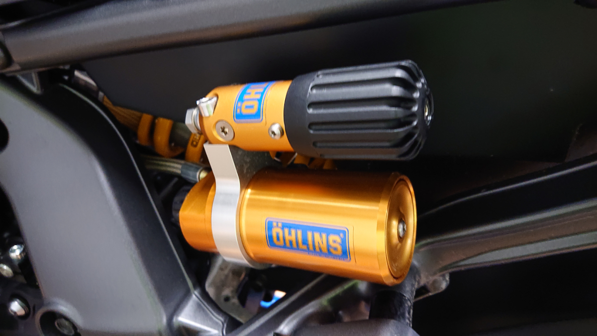

A livello di sospensioni, sto giocherellando un pò con il mono che, nel più puro stile Ohlins, è un pò "secco" nel suo funzionamento e, sopratutto, mi aspettavo che fosse più sensibile alle variazioni dei registri, Tutto chiuso non si inchioda, e tutto aperto non diventa un canguro. Così su due piedi direi che è meglio tenerlo un pò aperto di compressione e chiuso di estensione, anche perchè nella guida è perfetto, è sulle sconnessioni che saltella un pò troppo. Ma ci sto lavorando. La forcella ancora non l'ho toccata, ma devo capire dove ha il fondo corsa, perchè se ce l'ha a battuta sul piedino allora devo togliere un pò di precarico perchè il testimone è un pò altino.La compressione a basse velocità è perfetta, la moto in piega è un violino, non si muove di un millimetro e, cosa sorprendente, accetta qualsiasi correzione a moto inclinatissima senza batter ciglio, sia che sia un rialzare la moto che un' accentuazione della piega, basta spostarsi col corpo. Sulle alte velocità(quelle che smorzano le sconnessioni dell'asfalto, le buche, ecc) invece devo lavorarci un pò perchè pure li spara un pò troppo sulle imperfezioni dell'asfalto.

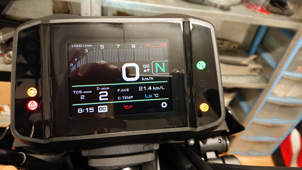

Per il resto, ormai la strumentazione la padroneggio, ed è ricchissima di informazioni come piace a me. Sopratutto alla voce consumo, oltre all'indicatore a barre, alla spia e al trip riservato che si attiva quando entra in riserva, ha consumo istantaneo, consumo medio e litri consumati. E, per la cronaca, ad oggi, il consumo si attesta fra i 22 e i 23 km/litro...senza senso! :o Devo ancora fare il dito al pulsante del lampeggio, perchè nella sua posizione abituale Yamaha ci ha messo il selettore che sceglie fra mappature motore e livelli del traction control :asd:

Allora: vibrazioni sulle manopole drasticamente ridotte(erano comunque minime) con installazione di manopole pro-grip 717(per altro le stesse che monto da anni sulle precedenti moto). Poi ho fatto una capatina a trovare il mio sospensionista di fiducia(Alessandro di Sp suspension a Campagnano di Roma) che mi ha dedicato una mezz'oretta per la determinazione dei sag e le regolazioni di base più idonee. E debbo dire che, dopo aver aperto un pò le basse velocità della forcella, in modo da far lavorare prima le alte,  la situazione di assorbimento delle asperità è drasticamente migliorata.

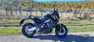

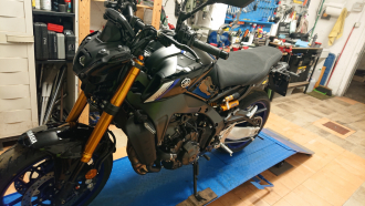

Mi rendo conto di essere rimasto colpevolmente indietro con gli aggiornamenti...rimedio subito:
Questa è lei ora...

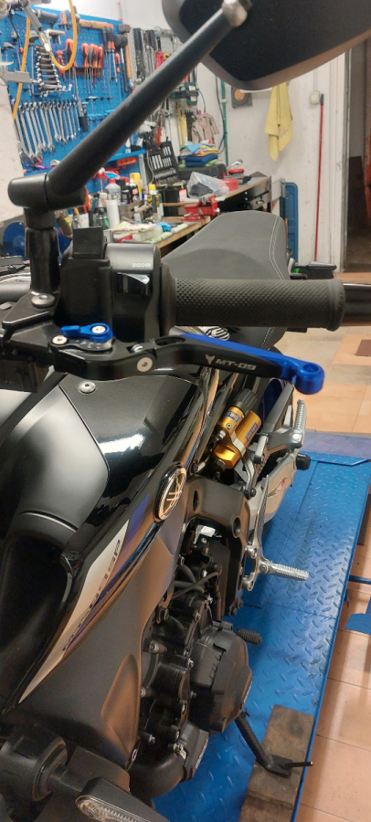

Sono state aggiunte un pò di personalizzazioni estetiche come

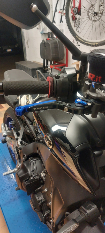

leve freno e frizione
20211026_004127.thumb.jpg.d6a958004f8cb8a6d8d2e392dc6c611c.jpg 20211026_004211.thumb.jpg.2a9fa824690f0d43bafe4c5c8e60a506.jpg
protezioni vaso espansione liquido refrigerante
tappo serbatoio liquido freni anteriore
protezione tappo liquido freni posteriore
Tappo carico olio
Ghiere regolazione precarico forcella
Specchietti Far
Spostamento serbatoio liquido freni anteriore

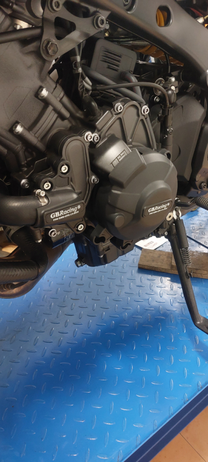

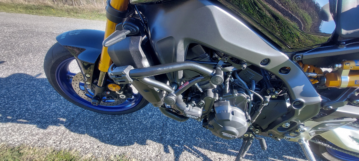

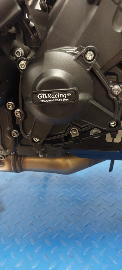

poi un pò di protezioni
Tamponi perni ruote anteriori e posteriori
Coperchi proteggicarter Gb racing
20211025_235136.thumb.jpg.4655d1a5581b26019ee96fdda032babe.jpg 20211025_235200.thumb.jpg.8aaa8e6a2a67d64ba3afff47395c8c6b.jpg

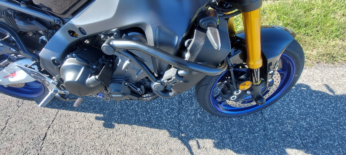

Barre paramotore motea
20211120_121551.thumb.jpg.2e26d793db28595ef22ddbd615b4057e.jpg 20211120_121600.thumb.jpg.24da0b3532380e53f1060c8fc6ee36d0.jpg

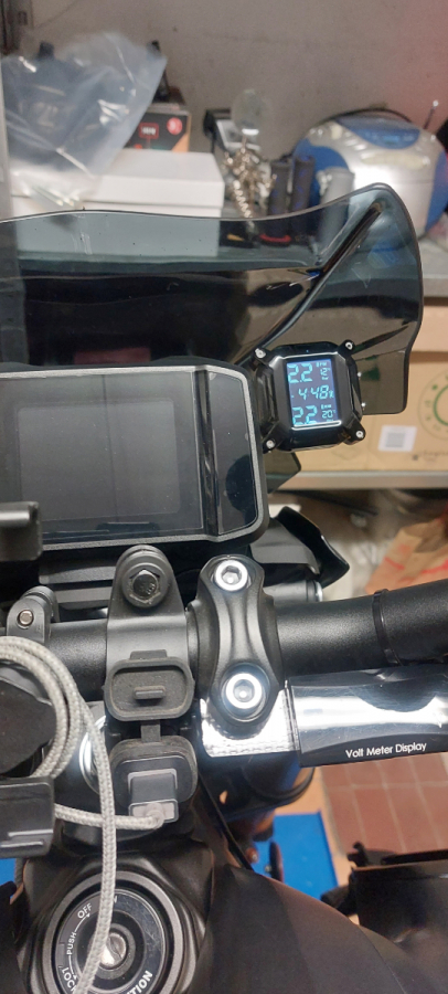

Qualche accessorio turistico:
Cupolino Givi
Portapacchi givi(non in foto)
Dispositivo tpms per monitoraggio pressione gomme

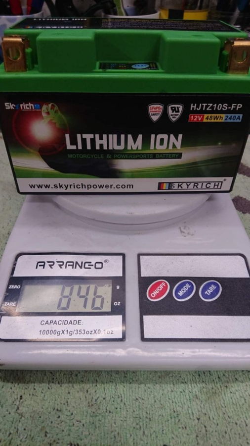

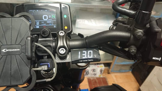

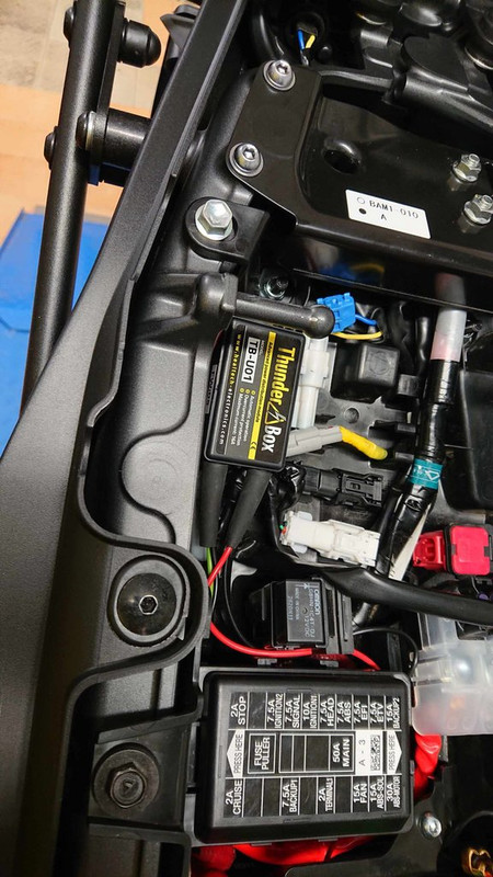

Qualche personalizzazione elettrica:
Batteria litio Skyrich
Modulo Thunderbox Healtech
Voltmetro
Porta usb
Interruttore accensione porta usb homemade
Interruttore accensione ventola homemade

- a che serve il thunderbox healtech?
- alla fine che set hai su forcelle/mono rispetto alla configurazione di serie?
Il thunderbox è un multipresa protetto da circuito di sicurezza. Lo colleghi direttamente alla batteria, dopodichè qualsiasi utenza elettrica vuoi connettere, colleghi positivo e negativo direttamente ai suoi morsetti appositi e fa tutto lui.
Le sospensioni sono solo regolate in maniera molto accurata. E ti garantisco che la moto è piantata in terra anche a 240 all'ora, senza un'oscillazione che sia una.

Personalmente non vedo bene le barre di protezione su una moto stradale, ma giustamente uno protegge i propri soldi spesi...
Sul Thunderbox che ci colleghi per curiosità?
