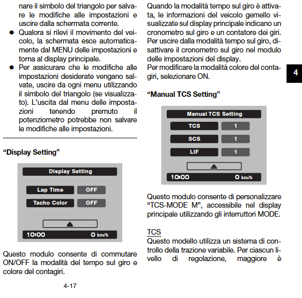

Ciao a tutti, qualcuno mi sa spiegare l'opzione Tacho color nella sezione display setting?

Sul Manuale di Uso e manutenzione non c'è scritto proprio nulla?
Edit:
1760348470_Schermata2021-05-31alle22_25_48.thumb.png.39babb5e43ce86b9a95ebc3b0a1629ed.png
Questo è quanto trovo sul manuale. Non avendo la T9 sottomano, però... non so quali variazioni di colore si possano scegliere attivando quel parametro.
Non resta che provarci. ?‍♂️
P.S.: quando si crea una nuova discussione è regola del forum mettere il Prefisso nel titolo della stessa.
Usiamo il "prefisso"
Da quel poco che ho visto, se attivo, il contagiri ad esempio, anziché avere i Led colorati sono tutti bianchi, ma non ho avuto il tempo di fa caso ad altro
Si ho provato anch'io, ma preferisco senza questa opzione
Ciao, cambi solo il colore del contagiri da verde a bianco, il resto rimane invariato.
La funzione tacho color fa si che la banda dei giri sia bianca fino a 5000, verde fino a 7000 e poi arancione.

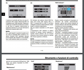

Ciao, ammetto di non aver ancora controllato a fondo se e quanto la funzione tacho color possa essere personalizzabile. Volevo sapere se era possibile modificare il numero di giri in cui il contagiri diventa verde (al posto che 5000 tipo 4000) e se fosse possibile modificare il lampeggio del cambio marcia..ho visto dei video e non mi piace che inizia a lampeggiare così presto
Devi andare a pag 4-16 del manuale, c'è scritto come fare a cambiare il lampeggio
Per la prima domanda sinceramente non so dirti se sia possibile
Grazie @Kevin21 .
Appena avevo preso la moto mi ero letto tutto il manuale, ma troppe info tutte assieme e non mi ricordo più niente questa settimana o la prossima (meteo permettendo) dovrei aprire l'assicurazione quindi controllerò anche queste info, ma immagino che potendo personalizzare questa opzione ci sia anche quella per il cambio colore da qualche qualche parte
No, il cambio colore non è personalizzabile. Da quel punto di vista puoi solo personalizzare il regime a cui l'indicazione della marcia inizia a lampeggiare.
