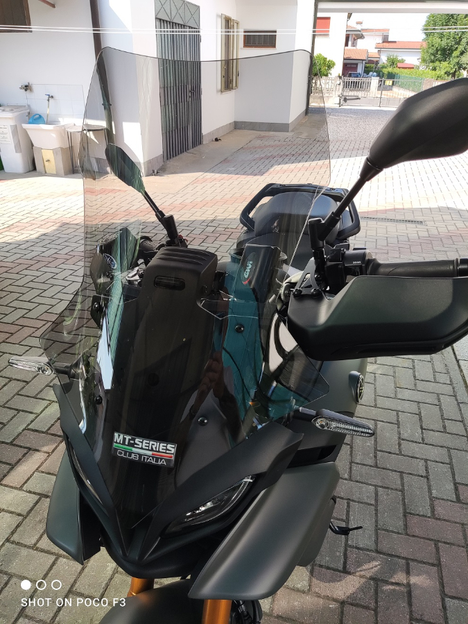

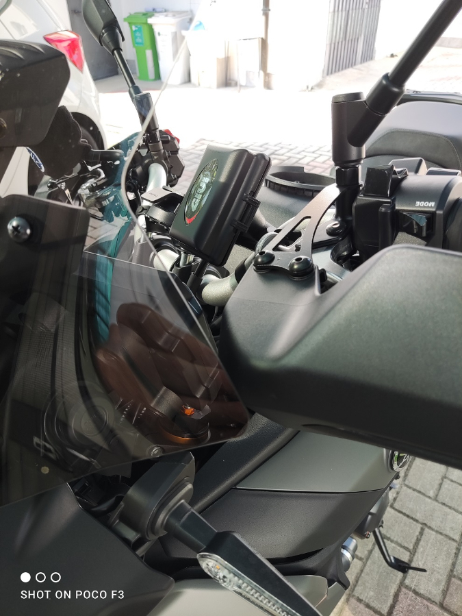

Gli attacchi della nuova T9 sono identici a quelli del modello 18/20 ma non montano correttamente quelli della serie precedente
Io ho messo il WRS Touring (è di un dito più alto che l'originale della T9) che avevo sulla Topa Grigia su questa, in posizione bassa tutto ok, se lo alzo toccano i paramani
Fate attenzione perchè sul sito lo mettono compatibile, ho già segnalato al WRS la cosa
Visto il periodo piuttosto ne avrei messo uno più basso. [emoji6]
Risposta di WRS
Gentile Roberto, I nostri cupolini sono testati sui vari modelli di moto ; probabilmente la sua moto ha un'inclinazione del manubrio errata. Provi a ruotarlo leggermente per vedere se tocca ancora sui paramani. Saluti
Ma guarda... io da loro avevo preso quello basso e toccava sulla plastica sotto. Chiaramente mi hanno risposto che la mia moto era l'unica.
