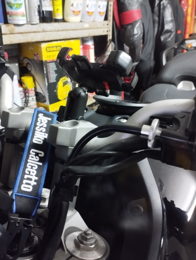

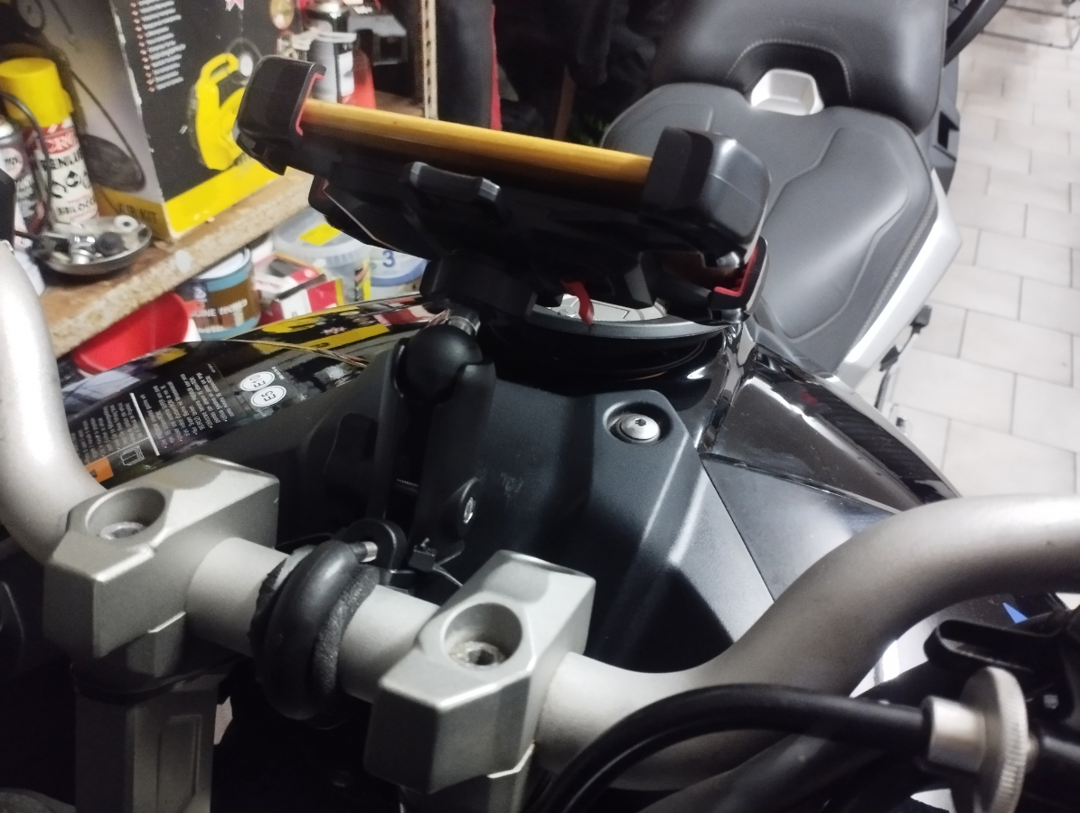

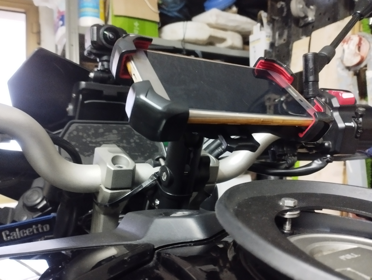

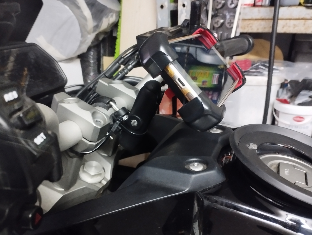

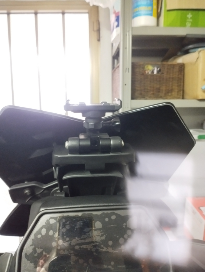

Io ho adottato questa soluzione e il cellulare rimane sempre ad un colpo d'occhio, ho usato un supporto per GoPro e un portacellulare preso da AliExpress. Tutto molto stabile

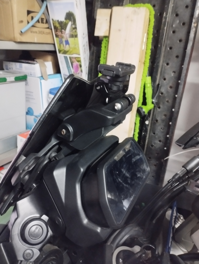

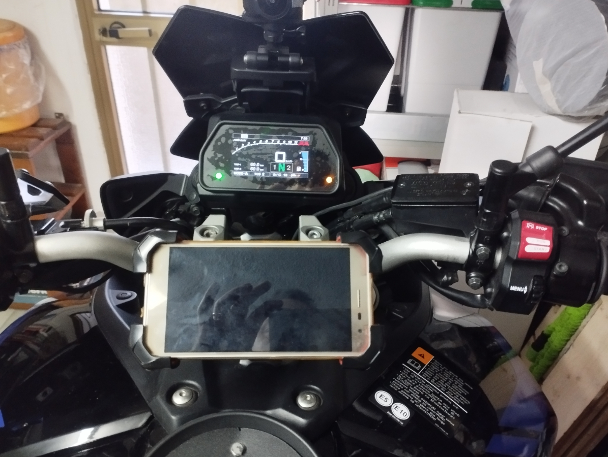

Grazie @Kevin21 pensavo usasse un supporto come quello che uso io per la cam, ma per il Cell, metto una foto. Mi interessava sapere se quel supporto reggeva un cellulare

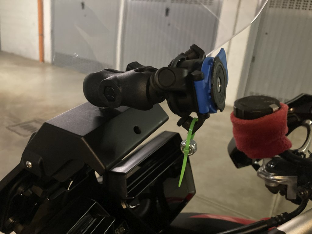

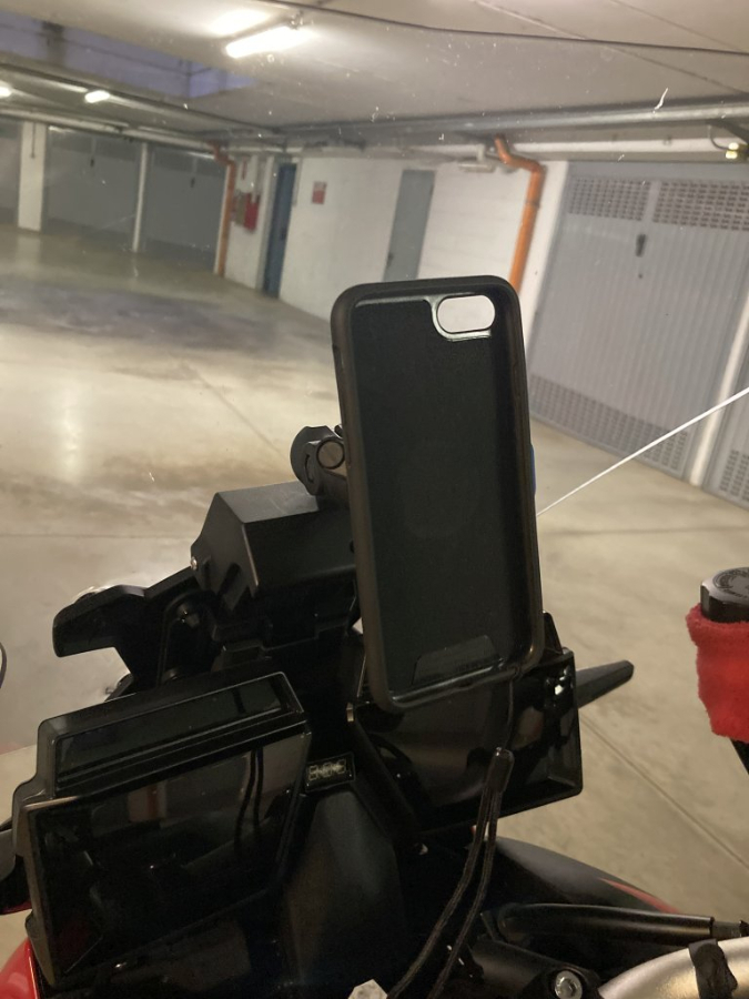

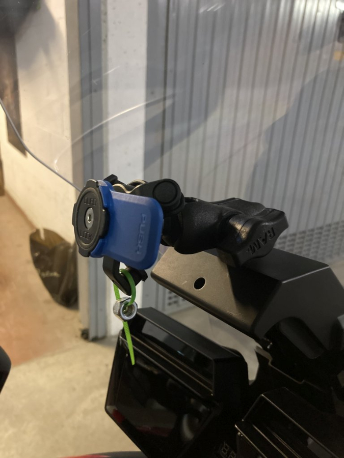

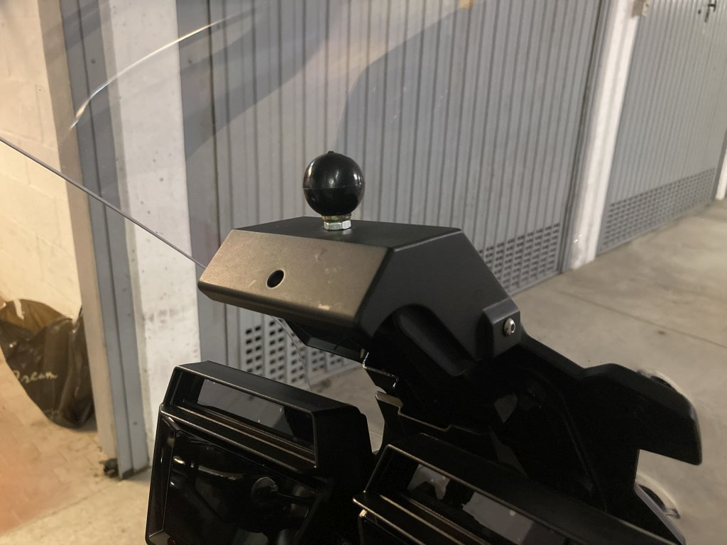

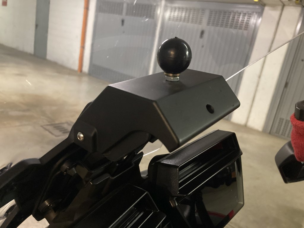

Ho fatto qualche foto del mio.
Non far caso al dadino appeso con la fascetta... è solo quello di cui parlavo nell'altro post, che uso per limitare le possibilità di furto. Ma normalmente uso il pomello, quindi ho appeso lì il dado solo per non perderlo.
Riepilogando
- Supporto per maniglia
- Asta RAM Mount corta (5cm)
- Attacco quadlock con antivibrante
- Custodia quadlock
Quando non lo uso, lascio solo il supporto (per la verità si potrebbe togliere pure lui, sono 2 viti).
@Antracer quindi regge il cellulare, molto bene, hai molte vibrazioni o hai usato viti supplementari per fissare meglio il tutto?
Lo regge bene, vibra un po' in autostrada ma nulla di drammatico.
Nessun problema su strade di montagna, anche ad andatura "svelta" (non dico da Tourist Tropy eh, solo svelta ).
Come scrivevo nell'altro post, ho notato che il telefono è più stabile se tenuto in verticale.
Niente viti supplementari, ho solo messo uno spessorino di gomma aggiuntivo fra supporto e maniglia per limitare la vibrazione. Ma solo perché faceva rumore, non perché fosse instabile.
