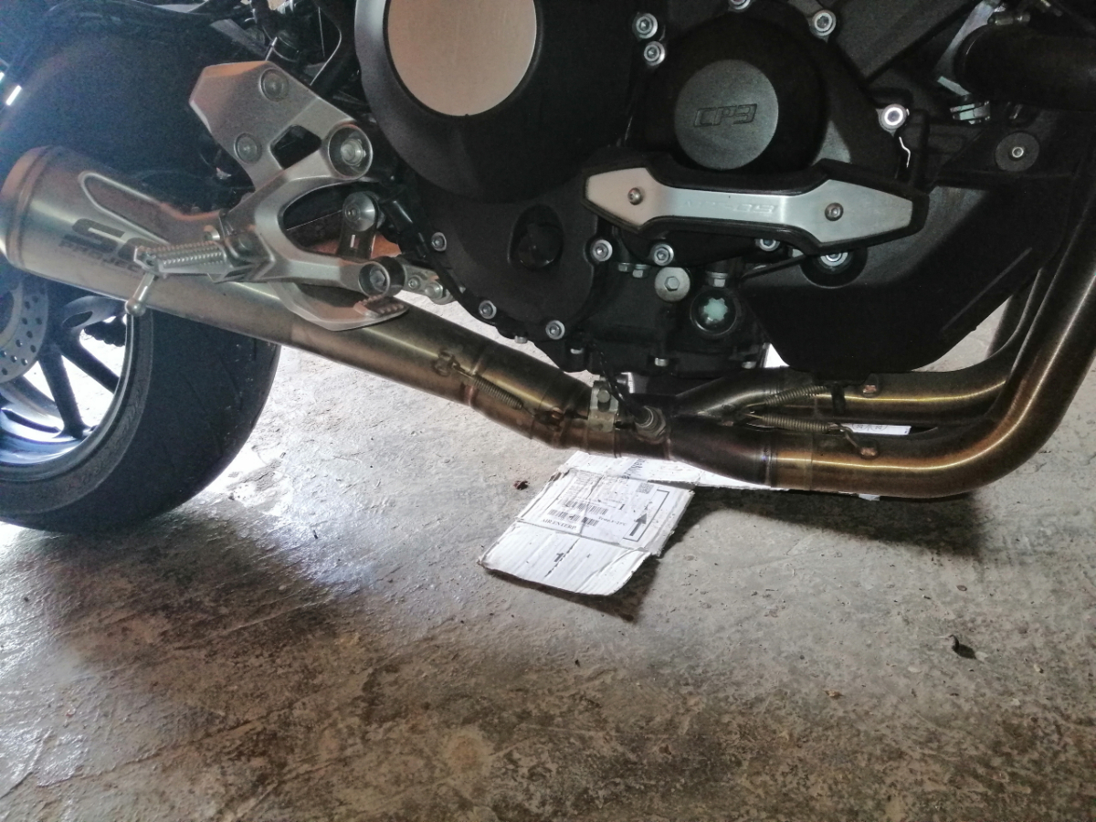

Buonasera ragazzi , la mia moto monta uno scarico completo Sc project del quale posto la foto, avrei alcune domande da porre, probabilmente qualcuno di voi ha avuto in passato lo stesso problema.. Vi è mai capitato di sentire cattivo odore di benzina dallo scarico, sembra banale avendo lo scarico aperto, ma vorrei capire bene se si tratta in problema di carburazione, tenendo conto che monta il filtro aria originale, oppure visto che è stata ferma da tempo, sono dei gas incombusti, quindi girandoci un po tenderà tutto ad attenuarsi?
Ragazzi buonasera non ho ricevuto alcuna risposta in merito alla mia domanda che cito sopra, possibile che non sia capitato a nessuno altro, inoltre in rilascio scoppietta, Immagino sia una carburazione magra.. Che sappiate potrebbe creare problemi alle valvole.. Grazie per le risposte.

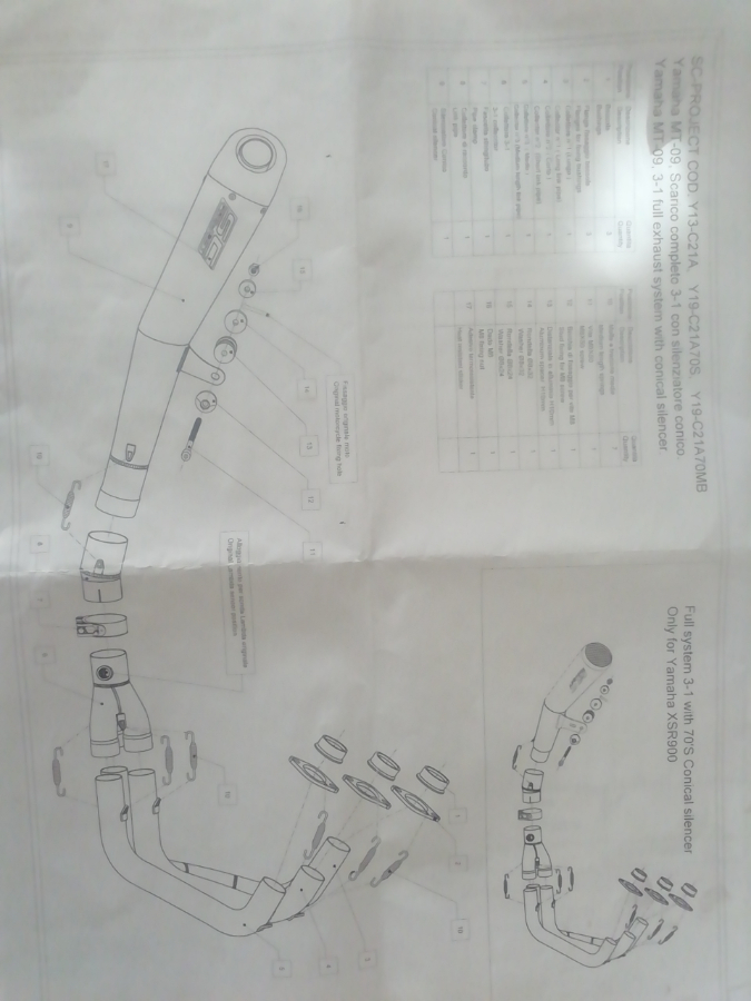

Ho letto varie leggende in merito, carburazione troppo magra, oppure troppo grassa, io volevo aggiungere il filtro Bmc, ma sono indeciso, non vorrei peggiorare la situazione, per quanto riguarda il Kat, non saprei, questo è lo schema, potrebbe essere utile a qualcuno, inoltre ci sarebbe l'opportunità di confrontarci tramite video, oppure telefonicamente, in modo da ricevere e dare una risposta più rapida, grazie

Lo scarico SC, pur con filtro aria originale, smagrisce la carburazione e quella è l'origine degli scoppiettii (oltre alla mancanza del catalizzatore). Da questo potrebbe derivare anche l'odore di benzina, ma che io non ho mai sentito.
Per rimediare alla carburazione magra la stessa SC vende un accrocchio a caro prezzo per "sistemare" la carburazione (leggi: ingrassarla) tramite un potenzionmetro dentro una scatoletta di plastica., che si può regolare in modaità "fai da te" girando la manopolina. Il tutto per l'imbarazzante prezzo di 160 euro, che poi è come un MemJet rimarcato. E che chiamare "centralina" è fuorviante.

Stamattina ho chiamato i tecnici Sc project, e mi riferivano che lo scarico ha il catalizzatore infatti lo stesso risulta omologato, con tanto di tessera e cartaceo, per quel che riguarda la carburazione magra, ho contattato  E Moto Garage a Latina, mi dicevano a prescindere, che i motivi possono essere molteplici. Comunque andrò da loro a farla sistemare, sono dei maghi in questo, mi faranno una messa a punto, e secondo loro non ci saranno più problemi, mi costerà qualcosa in più, ma di sicuro la moto andrà bene. Purtroppo ragazzi io non sono mai stato un grande amante degli scarichi aftermarket o quant'altro, modifiche ecc, quando esci devi sempre stare con la camicia fredda, in quanto se becchi la guardia stupida di turno, sei rovinato, comunque grazie per le delucidazioni.
