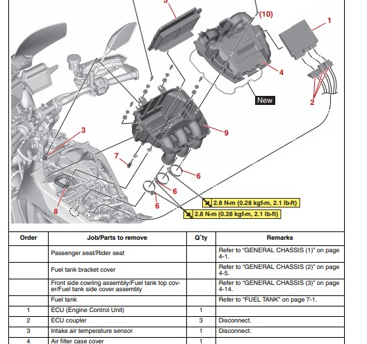

Salve,
Sto aspettando la consegna di una TRACER 9 GT.
Mi sto portando avanti con le informazioni che potrebbero essermi utili.
Sapete indicarmi, magari anche con foto, la posizione della sonda IAT sulla nuova TRACER9?
Grazie.

Sull' airbox, che si trova davanti al serbatoio, dovresti smontare le carene laterali e quelle davanti al serbatoio, di più non so in quanto non ho fatto il lavoro ma ricordo di aver letto ciò da chi lo aveva fatto

Nel frattempo dovrei aver trovato la posizione negli schemi.

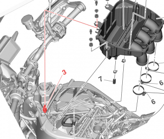

Si, come detto da altri dovrebbe essere montata sulla scocca dell'air box anteriormente.
@belinassu lo avevo contattato e al momento non aveva dati sulla collocazione esatta sulla nuova TRACER 9, ma solo sulla posizione della precedente 900. Mi aveva però dato la compatibilità della IAT con quella della tracer700.

Ho controllato il manuale ed è lì (pezzo #3)

Nel frattempo ho trovato la IAT, è nella scheda Elettrico 2 (#17 OEM 5YU858860000)
