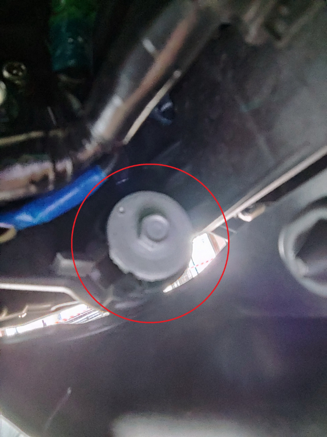

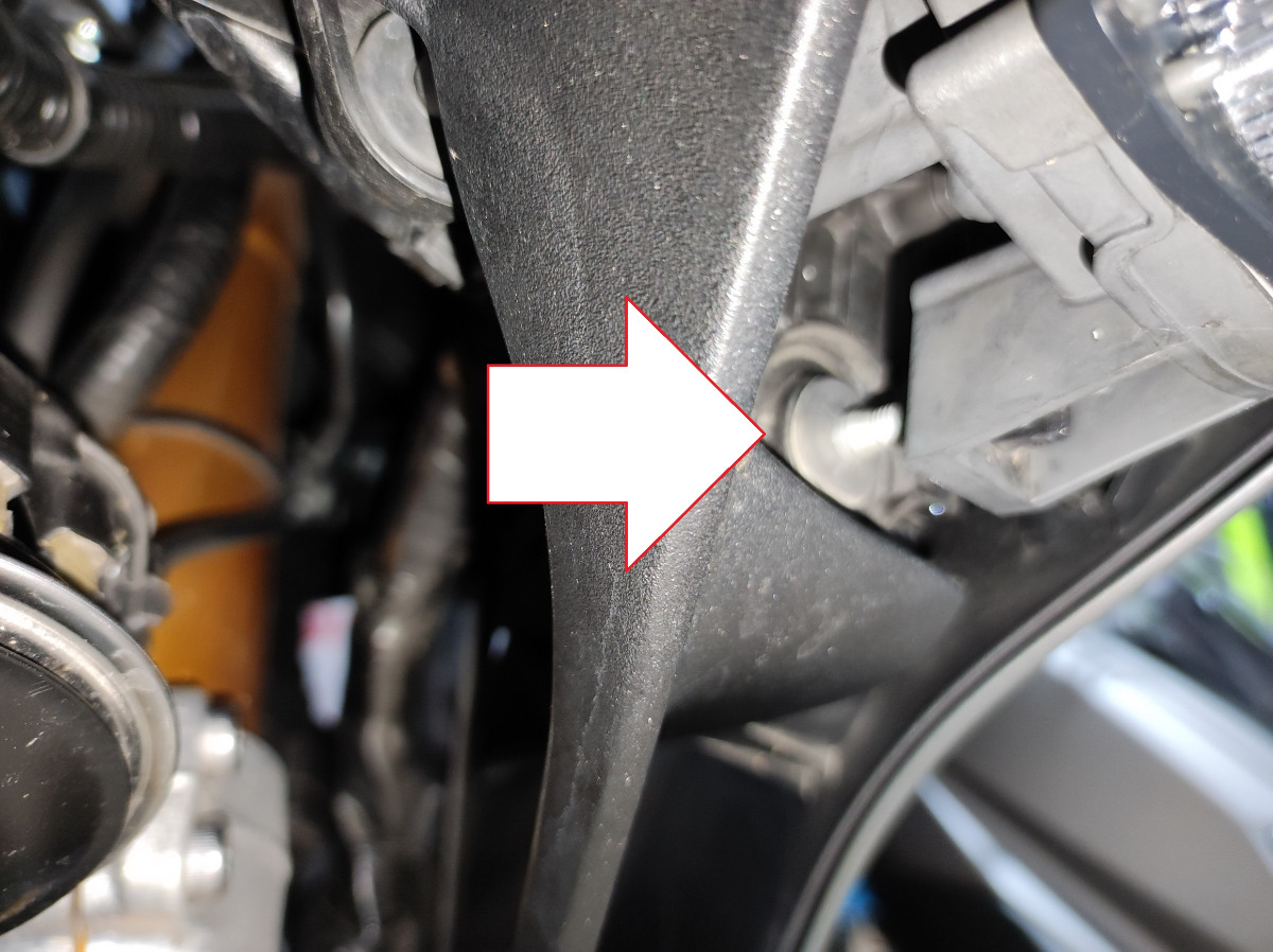

buongiorno, per favore come si fa ad abbassare i fari abbaglianti sulla tracer 2021? sul librettto non trovo niente. grazie per eventuali risposte claudio m.

Credo a questo punto che i fari a led dei nuovi modelli Yamaha non si possano regolare, non se ne parla nemmeno sui manuali di officina
grazie. a posto siamo, praticamente sono inutilizzabili. un mare di elettronica e non si possono regolare i fari, non ci posso credere!

Mi correggo, dopo lettura più approfondita del manuale, a pag 130/832, sez 3.31 c'è la procedura
Non posso riportare qui pubblicamente tali pagine (è materiale protetto, ma per i Soci è consentito il download in area privata) ma c'è una vite sul retro di ogni faro per far ciò
Le foto sono quelle della mia moto, son andato a verificare personalmente
1459087187_t91.thumb.jpg.e55c915dcc1405427f3e6a4d3365bae4.jpg 2118245803_t92.thumb.jpg.ac3c0777da41ecad1055b28785477fb3.jpg
PS: se hai la T9 devi correggere i dati del profilo. tx
