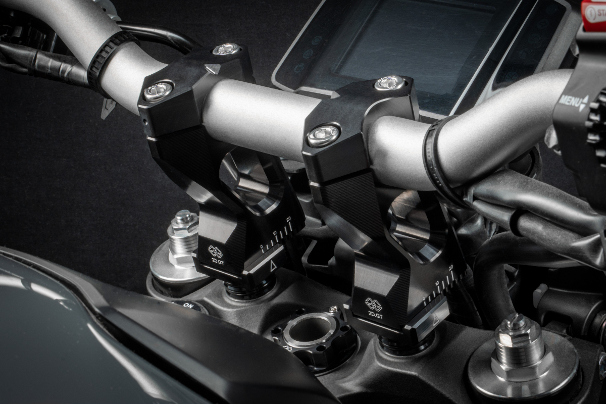

Ciao ragazzi , io ho sostituito i riser con quelli della gilles e mi trovo alla grande
ho preso i riser su aliexpress circa 25 euro ed ho liberato il cavo del freno dal fermo in basso dando quei cm necessari di gioco .perfetto piu alto e arretrato

Ho preso quelli gilles anche perché sono gli unici per la nostra
Nota: post errato. Vedi post corretto qui sotto.
Mh... ho cercato sul sito Gilles e, per la 09 m.y.2021->2023, non risultano risers disponibili.
Se invece vado a vedere per il modello precedente (m.y.2017->2020) e scelgo l'anno 2020, mi compare questo disponibile: <<<link>>>.
@Pie77 puoi mettere un paio di foto dei tuoi? Così verifichiamo se sono quelli del link e verifichiamo anche l'eventuale compatibilità con la 09 della serie 2021->2023.
BTW, la roba Gilles è di solito molto molto ben fatta... se i risers "calzano" anche sulla m.y.2023, sono sicuramente un'ottima scelta.

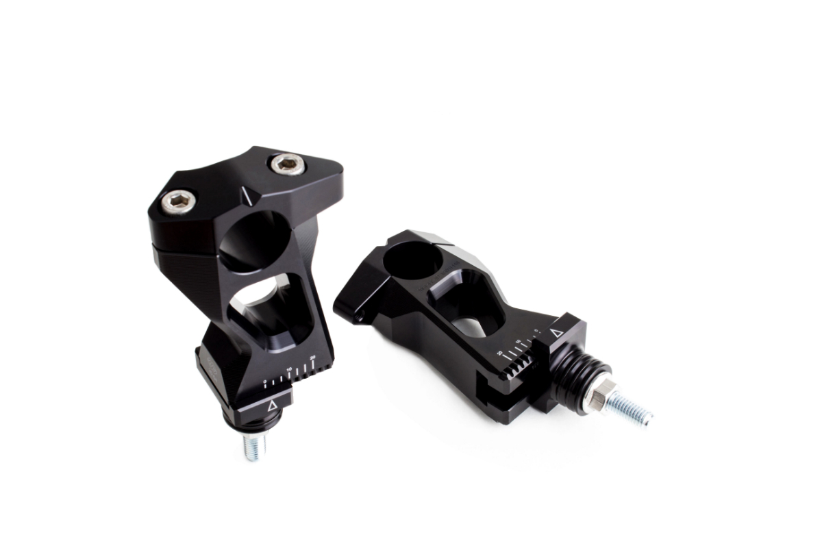

@Neeko72 hai ragione tu: il prodotto giusto per la m.y.2021-2022-2023 è <<<questo>>> (Item Number: 2DGT-04-17-B)
Ho messo il link della pagina in tedesco perché (e chissà perché) se scelgo la lingua inglese il link dalla lista prodotti mi porta alla home page. Boh.
Comunque, qui sotto un paio di foto, tanto per vedere bene di cosa si tratta. Ho corretto il mio post sopra.
bk5e95904a8a829HLf3L3U9taJJd.thumb.jpg.13c9e2f98d8e2367f4b9ab5b383a6214.jpg 2022-06-17-MT09-4wkX9HXEoqmkD8.thumb.jpg.4418bbbda676f171087117b7ced885ce.jpg
Comunque... resta il fatto che son proprio due begli oggettini.
Ecco le foto
