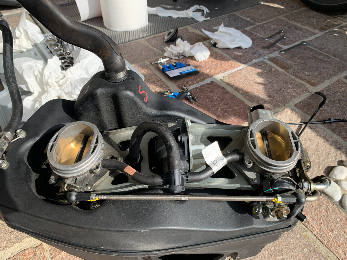

Il 24/3/2023 at 11:54, omarMT01 ha scritto:
sai che mi ricordavo che sulla 01 le farfalle erano completamente chiuse e per il minimo c'era un altro passaggio per l'aria? :eusa_doh:parole come ammasso di tubicini e solenoide :eusa_doh:
Se guardi da fuori non si nota, rimangono aperte di pochissimo, giusto per evitare che il motore crei vuoto in quella zona e le blocchi chiuse, ma il discorso è proprio che il minimo non si regola con quelle ma elettronicamente ed al massimo di fino con i bypass (ma non solo quelli, perché sennò si altera la carburazione).
Questi sono i miei, se guardi bene si vedono che in condizione di riposo le farfalle sono leggermente aperte (di 5° circa, come stampigliato sulle valvole, vengono tarate in fabbrica con dei grani che fanno da battuta, che vengono poi cerati), e nella parete interna di quella di destra, si vede anche il forellino del bypass che serve a bilanciare i farfallati (lo si fa leggendo il CO di ogni cilindro), in mezzo invece c'è il motorino che fa l'aria manuale al minimo...che può essere anche una solenoide, penso sia l'ammasso di cui parli.
