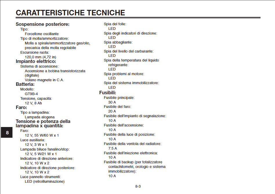

Sul manuale di uso e manutenzione c'è scritto che le frecce originali sono da 10W. Quindi se tu dentro le Barracuda hai lampadine da 21W, e se sono tutte e 4 così, il relè (se è quello originale), probabilmente va in sovraccarico. Se hai lampade da 21W, ti consiglio prima di tutto di sostituirle con equivalenti da 10W.
Da quel che dice il manuale l'impianto elettrico di gestione delle frecce è strutturato per gestire 40W (con le 4 frecce accese).
Potrebbe funzionare appena sopra il limite con solo due Barracuda con lampada da 21W, ma se le accendi tutte... facilmente non ce la fa.

Vedo che il fusibile dell'impianto di segnalazione è da 10A.
Facendo due conti risulta che, a motore acceso (13,5 V) con le 4 frecce originali (40W) circolano 2,96A di corrente.
Mentre con le 4 frecce da 21W circolano 6,22A. Quindi stiamo sotto al tetto massimo per il quale è previsto che il fusibile salti.
Anche se, comunque, con i bulbi da 21W circola il doppio della corrente rispetto ai bulbi originali.
